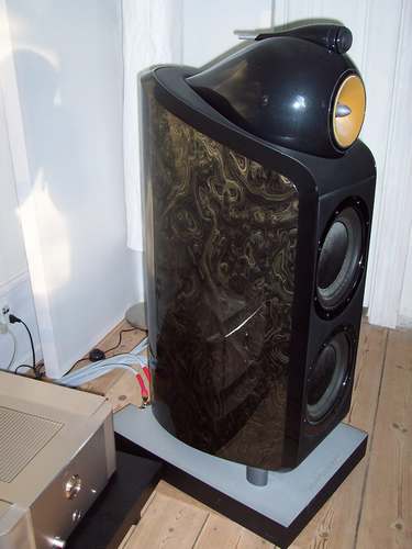

Den finer Joesch viser os er en "ægte" finer, - altså en træstamme der er skåret op i såkaldte blade og blokke. Her er en tydelig definering af åretegninger m.m.
Den finer´ B&W benytter er fremkommet ved at man lægger en træstamme i blød og derefter "skræller" den i et tyndt lag, som når man ruller papir af sin køkkenrulle. Mønstret er kaotisk og anonymt og selv fagfolk har svært ved at definere træsorten (specilet hvis man også giver den en besynderlig farvning). Denne sidste version er mig bekendt ikke tilgængelig for os private småbrugere.
Til top Vis Järven's Profil Søg efter andre indlæg skrevet af Järven
Busk
Bruger siden: 05 April 2006
Indlæg: 1463
Sendt: 29 November 2008 kl. 10:11 | IP-adresse registreret
Øv øv, havde godt på fornemmelsen.
