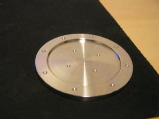

Sendt: 07 November 2008 kl. 21:06 | IP-adresse registreret
Her er et billede at min nabos bidrag. en ny biwire terminal.

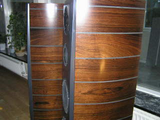

Sendt: 07 November 2008 kl. 21:20 | IP-adresse registreret
Spændende projekt - ikke ulig mit eget (TNT Diva kallet). Vil du løfte sløret for, hvordan og med hvilken lim, du har fineret siderne? Jeg kan se, der figurerer et strygejern ...

Sendt: 08 November 2008 kl. 22:31 | IP-adresse registreret
Hej joesch
Jeg har set dit projekt, det ser spændene ud. ja de minder meget om hinanden.
Det med limen er faktisk ganske nemt. Det er almindelig snedkerlim der bliver smurt på begge flader, vent til limen ikke er hvid mere (2-3 timer). også stryg det på med jævn varme. Husk strygejernet skal hele tiden være i bevægelse ellers brænder det.
God fornøjelse mvh Palle.... skriv vis du skal have hjælp.

Sendt: 09 November 2008 kl. 09:57 | IP-adresse registreret
palle38 skrev:
Hej joesch
Det med limen er faktisk ganske nemt. Det er almindelig snedkerlim der bliver smurt på bække flader, vent til limen ikke er hvid mere (2-3 timer). også stryg det på med jævn varme. Husk strygejernet skal hele tiden være i bevægelse ellers brænder det.
Tak for tippet - må du få god lyd fra dine kasser!
Jeg prøver teknikken, skal bare lige have fat noget finér først.

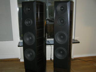

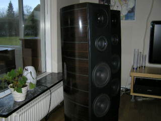

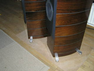

Sendt: 05 Februar 2009 kl. 18:51 | IP-adresse registreret
Hey
Så er der sket lidt igen.
Jeg er tæt på at være klar til filter.

Sendt: 05 Februar 2009 kl. 19:19 | IP-adresse registreret
Flot, ser helt vildt godt ud med det lakerede palisander finer'.
M.v.h. Loudspeaker
Busk
Bruger siden: 05 April 2006
Indlæg: 1463
Sendt: 05 Februar 2009 kl. 19:28 | IP-adresse registreret
dyb respekt for det flotte arbejde.

Damn Palle, det er fanmde noget af det flotteste jeg længe har set  Ligner jo en million  Håber at de spiller bare halvt så godt som de ser ud.
Mvh. Henrik
