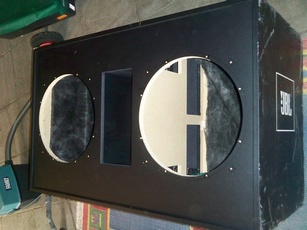

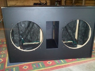

Fandt sådan en "hule" til mine basser:
Rimeligt afstivet og ifølge Unibox et fornuftigt stepresponse. Yep, jeg vil prøve at tage springet med en lavfrekvens højttaler til at assistere mine W-horn.
Her kan udskæring til afstivning, port og ventilering højre/venstre side lige anes...
I med basserne, kønne er de ikke så jeg er lidt spændt på hvorledes de performer....

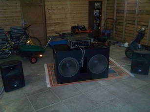

Her er min Sansui AU111 på arbejde med at trække "bunden" og så de 2 side HT som jeg i første omgang troede ville spille højere end "bunden". Det gør de ikke. Selv med rørslæden lyder det, for mig, overraskende fast.
Nu skal jeg lige have fundet en forstærker til at trække "Low enden" med. I første omgng vil jeg bruge Behringer CX2310'erens sub udtag. Her kan jeg trinløst køre op mod W-hornene og samtidig bruge et 25Hz sub filter for ej at smadre membranerne Mere vil følge når jeg lige for flyttet lidt om i stuen

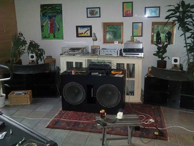

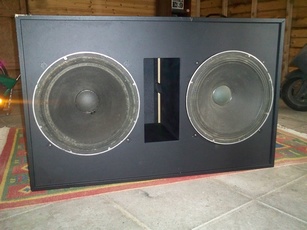

Så er jeg kommet så langt at kassen er blevet slæbt ind i stuen til en foreløbig lyd test, dvs faldt det heldig ud skulle de egentlige realitets forhandlinger starte med konen.

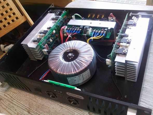

Nå, men det lyder nu meget godt, så jeg fik fat i en forstærker til opgaven. Lige et billede af den iøvrigt velbyggede sag som, hvis den får nogle pisk, skulle kunne levere 2x200W.
Og så lige et billeder hele herligheden fra lyttepladsen.
Jeg fandt ud, ihvertfald ligenu, at hvis jeg lod sub'en rulle af så tidligt som omkring 30 -> 35Hz så har jeg stadig fuld udnyttelse af side bundkasserne. Dvs jeg bibeholder hornets kontante og dynamiske egenskabern så langt ned som muligt. QSC forstærkeren, der trækker dem, er aktiveret et højpas filter ved 30 Hz. Det gør samtidig at det alt overvejende rock musik ikke forkludres i sub'en da det meste af mit rock ikke ligger så langt uder 40Hz....!
Nu skal jeg til at hygge justere og finde den rette balance. Alt ialt fylder sub'en hullet godt op således at der er fuld niveau til 25Hz. Det er ski' fedt
Hilsen Flemming

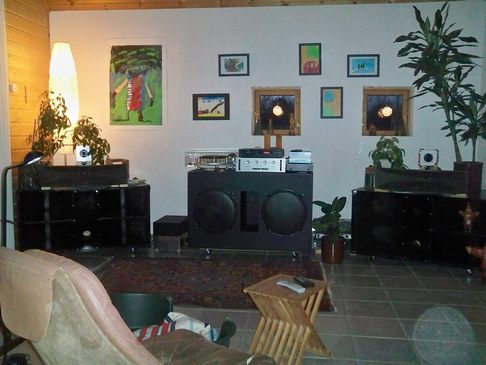

Halløj,

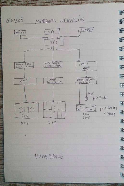

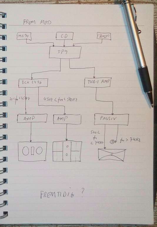

Som sikkert alle andre også døjer med, har jeg noget rumresonans som jeg er rigtig godt træt af. Jeg har beregnet mig til de værste af dem (ud fra rummets dimensioner) og ud fra en måling, via mik. indg. på en gl. laptop er det da også, til fulde, blevet bekræftiget,  øv
Det er sådan nogle størrelser på en ca. 80 Hz, 110Hz og op omkring 200Hz. Det ser ud til at være et løft på en ca. 5 dB. Min mikrofon (En meget gl. Sony ECM250, kalibretet mod B&K i lyddødt rum) har jeg så prøvet at måle med i 1M og ved lyttepladsen. Iøvrigt kan anlæggets opkobling se på skitsen neden for:
Jeg er klar over at der er en mulig svaghed ved at have 2 aktive delfilter koblet ind, dvs det kan være svært at ramme samme knæk etc.. men fungere egentlig ok.
Jeg har set flere her på foraet der bokser noget rundt med en DCX2496, som jeg forstår det, har den mulighed for parametrisk dæmpning i udvalgte områder i båndet, hvor der  kan være særligt trælse forhåld (resonanser). Såå mit fremtidige set up kan være som på næste skitse:
Men for at denne her DCX2496, præcist, kan dæmpe "urent" trav, må jeg støtte mig lidt til mikrofonmålinger!
Er der nogle her der kan anbefale et billigt usb lydkort, som rækker ned til 20Hz (eller har et der kan lånes ;-)) for det, der er i laptoppen, virker sgu' noget "dynamisk". Det virker som om, at, hvis niveauet er for kraftigt, så kobles der et 70Hz filter ind og det hele falder til jorden. Det drejer sig egentlig også om at få min sub tilpasset og derfor nødvendigheden af relativt lavt fn.......
Any forslag modtages gerne. Har ikke Behringeren endnu men satser lidt på ham med "skægget"

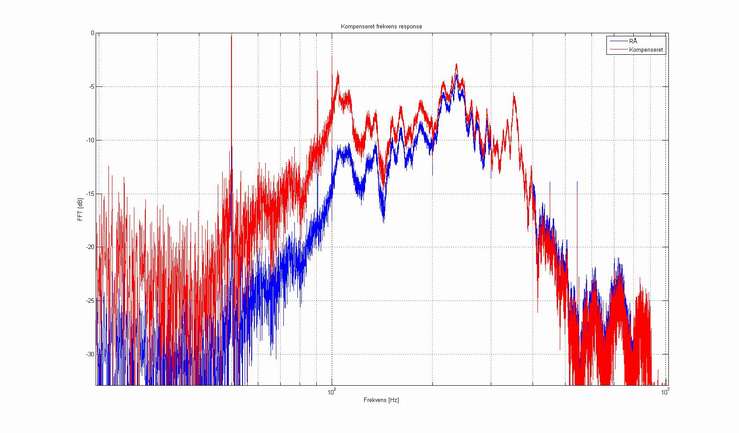

Ahh, jeg har lige glemt at fortælle hvordan jeg vil måle. Det er ret simple målinger og planen var at jeg fik kalibreret min mic. for derefter at bruge knægtens laptop. I den smider jeg mic. i, naturligvis, mic. indgangen og selve sweep signalet kommer ud på hovedtelefon jack'et (det sender jeg så videre til min forforstærker osv..)
Så min lydfil er et sweep.wav signal der afspilles på laptop med Windows Media Player, samtidig med at jeg sætter Sound Recorderen igang. Det hele bliver så optaget, via denne sound recorder, i en ny wav (measured.wav). Filen henter jeg ind i et MatLab program som lige ryster et FFT billede ud. Det ser ud som nedenstående:
Den røde kurve viser signalet, hvor der er kompenseret for mikrofonens fald, men ikke for den "slatne" Sound Recorder linearitet!!! (x-aksen viser 20 til 1000 Hz). Min side systemer går altså længere ned end 100 Hz!!! Det er simpelthen mic. indgangen i laptoppen der, ved mystisk belastning, "cutter" af under 70Hz. Det er egentlig meningen at kurven skulle vise output ned til omkring 50Hz og op til cut off ved 480Hz.
Det viser den så tilgengæld. Målingen er overhovedet ikke midlet ud eller fusket på anden vis sååå sådan ser venstre ud i 1M med det lemfældige udstyr jeg pt har. Det er så tanken at dcx'eren skal "pynte" lidt på de 4 toppe (der er også en på 80Hz, men den er ædt af laptoppen).
