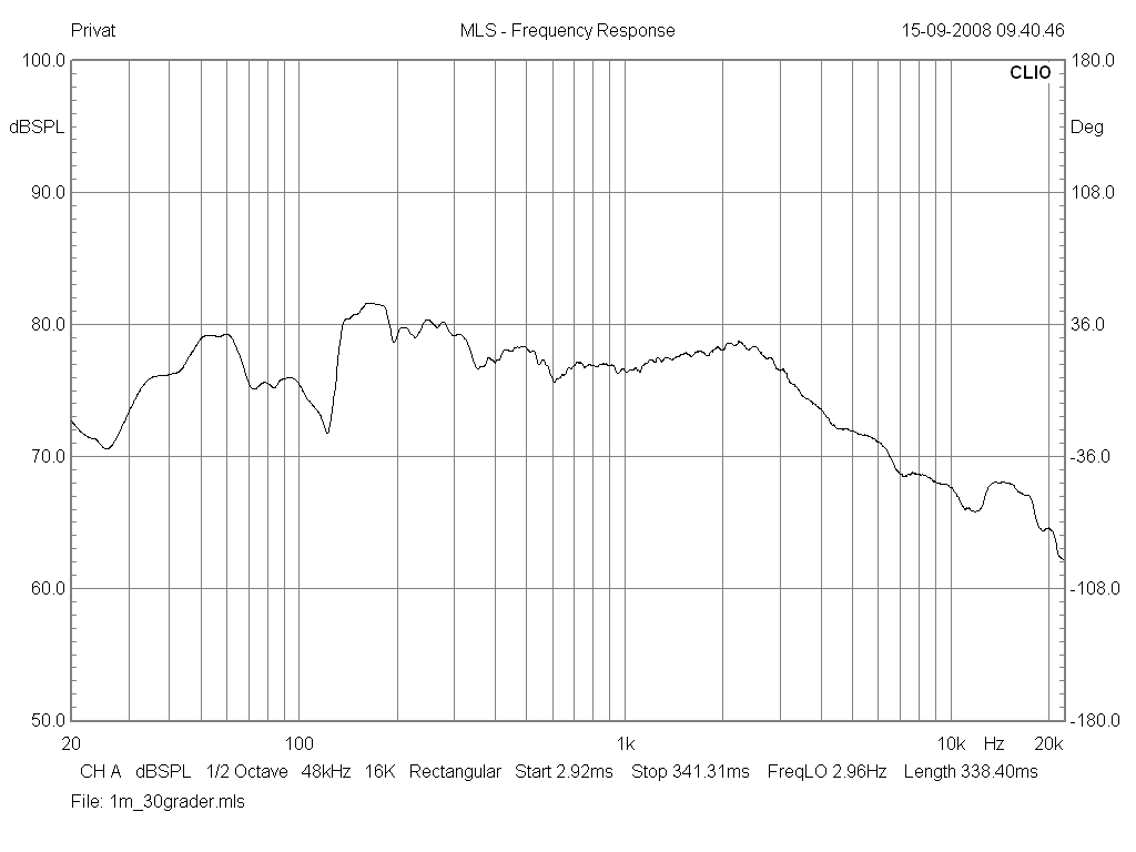

Det eneste problem jeg kan se, er at de er meget retningsbestemte. Men på den anden side, så er den altså en fornøjelse når man glider ind i lydbilledet og det hele pludselig åbner sig op.

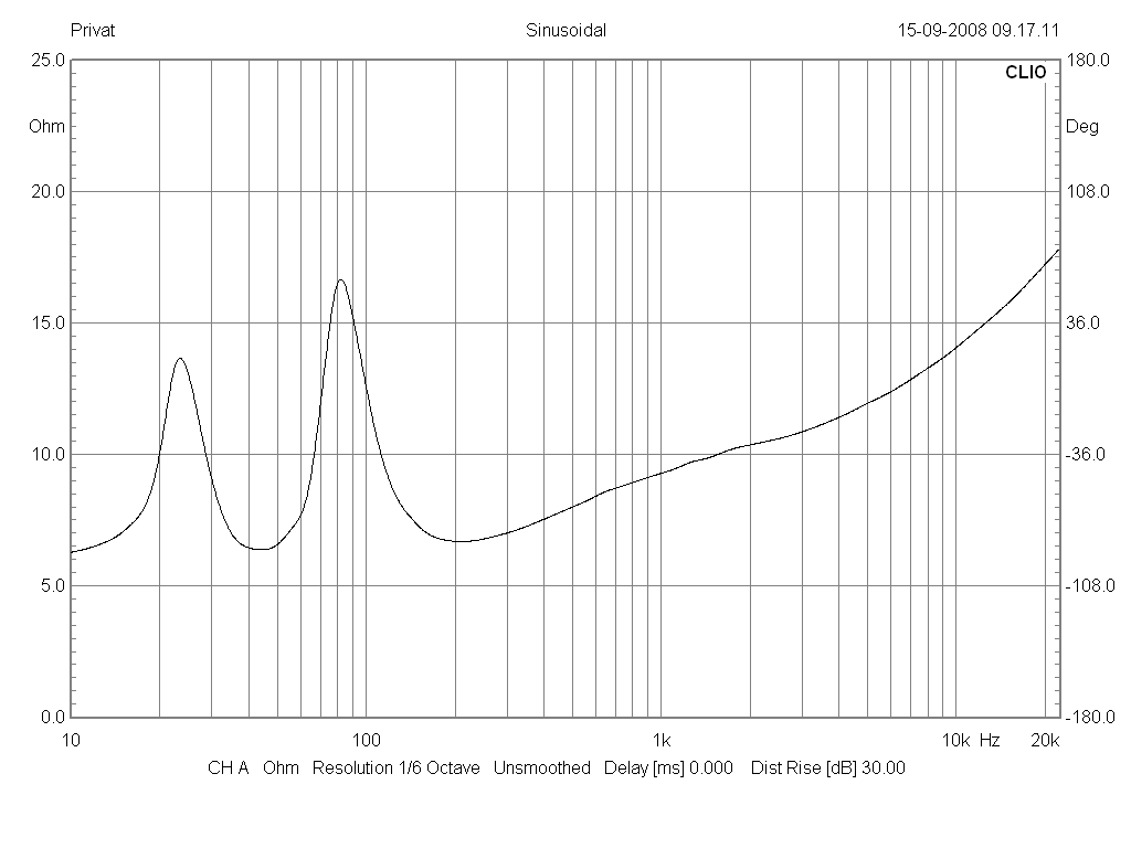

Impedans.
Her ses tydeligt basrefex afstemningen ved ca. 45 Hz. Og ellers ser belastningen ud til at være rimelig nem at drive.

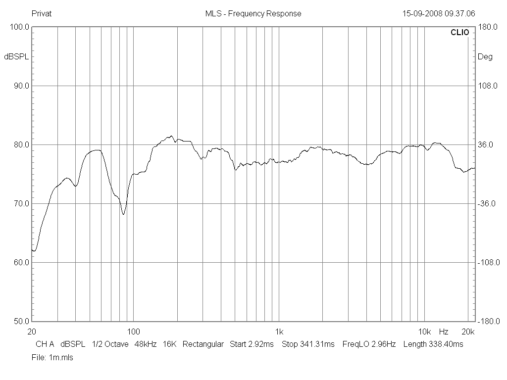

Lydmålinger 1m.
Lydmålinger 1m 30 grader.

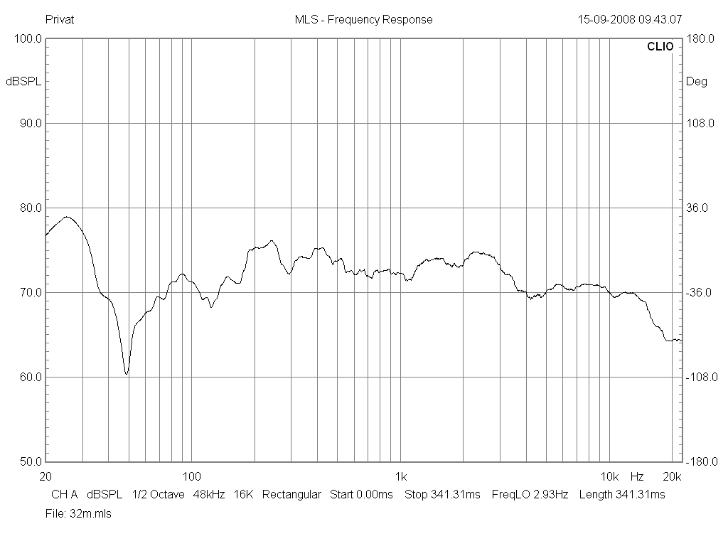

Lydmåling 3,2 m (min lytteposition)
Det skal lige nævnes, at jeg har ikke justeret målingerne ind så de svare til 1 watt. Glemte det i farten, men de er rimelige effektive omkring 88 dB/w

Du skulle da tage at lave nogle mls målinger hvor du måler gated, de målinger du har lavet der, fortæller mere om dit rum end om højtaleren.
