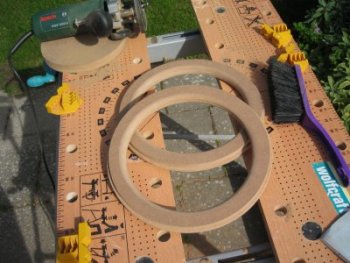

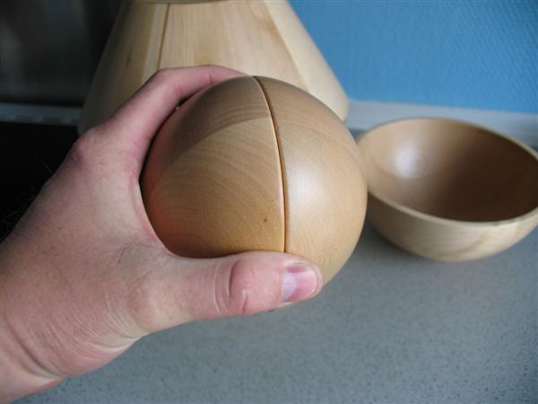

Har fået lavet monteringsringene. De er fræset ud af en tyk mdf plade.
Stadigvæk utrolig nemt at lave
Planen er så at putte sort silikone ned i fugen.

Ser fedt ud Meil.
Lidt skibs-gulv-agtigt med sort fuge.
De kan sikkert også bruges som bøje hvis havene stiger med de frygtede 10 meter!
Spøg til side - ser super spændende ud - bliv endeligt ved med at poste billeder som tingene skrider frem.
Vil glæde mig til at høre/se mere som det skrider frem.
Det kan være "man" ender med at skulle have sådan et sæt et sted hvis det bliver godt
Mvh. Offcourse

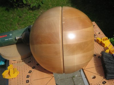

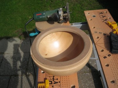

Jeg synes selv jeg har fundet en elegant løsning mht. montering af enhed.
Der er lavet en udfræsning indvendigt, som netop passer til den ydre diameter, og ydre hul passer til kantophæng. Enheden sidder blot i spænd mellem forplade og bagplade. På denne måde slipper man for at se på flange og skruer.
Hilsen
Meil
Flotte ringe.
Som højttalerbøsninger, er det letteste den type hvor man bare borer 2 huller og skruer bøsningerne direkte i hullerne. Hvilken type har du tænkt dig at bruge, meil ?

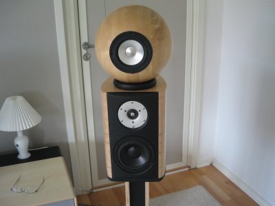

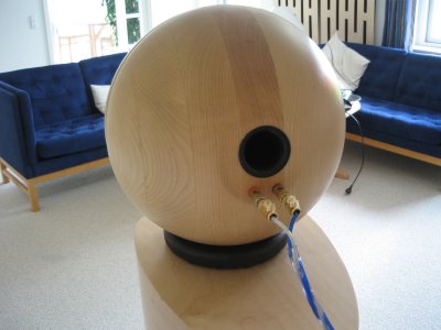

Så kom der lyd på og jeg er overrasket over, hvor god lyd der kommer ud af dem, specielt taget i betragtning af hvor meget energi jeg har lagt i dem.
De har taget mig sammenlagt 2-3 timer at lave og det har bare været så nemt, så nemt. Mangler stadig den sorte gummefuge, den kommer senere.
De slår ikke mine eksisterende højtalere, hvilket heller ikke var forventet. Men de har deres egen og charmerende måde at spille på. Stemmer får lidt mere krop, men toppen kan slet ikke matche mine SS-R29.
Nu vil jeg lytte på dem en uges tid for at spille dem lidt til og så vil jeg lave nogle målinger. Og måske juster lidt.
Men sjovt er det ;-)
Hilsen
Meil

Se det kan man da kalde " fordi det er sjovt" De ser rigtig godt ud. Man kunne måske kompinerer dem med en lille diskant.

Hmmm... hvordan er det lige med en bas-højttaler, der kan "se" basrefleksrøret direkte... er det ikke "no-go?". Jeg forestiller mig at salathøjttaleren vil få forbedret lyd, hvis refleksporten lukkes (er der et par sorte sokker tilstede?).
Bare et forslag...

En bette pibe-diskant (dvs. B&W-kopi) kunne være pæn ovenpå!

De er godt nok søde

Hej meil, det er bare smukt det der  ....hvis ikke der dukker andet helt overdådigt DIY op, så burde dine højttalere stå til årets bedste højttaler-ide.
Er der noget med at de højttalerenheder du har brugt, gerne ser en sugekreds for at rette frekvensgangen til ?
( tror nok at det forholder sig sådan ).
Hvis jeg må få lov, så giver jeg dit projekt max. karakterer ....flot.

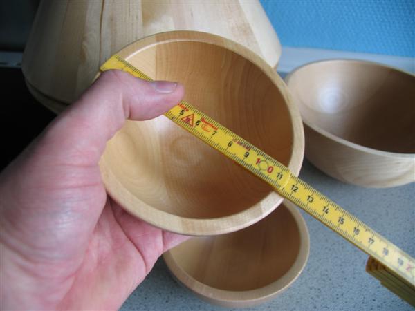

Det KimH og m@dsen er inde på, er ikke helt dumt ....er dog ikke nødvendigt i dit tilfælde, da dine jo er fuldtoner, men i andre tilfælde hvor der skal kombineres med en bas/mellemtone er ideen faktisk god. Det er sådan at Ikea's mindste skåle er 12 cm i diameter http://www.ikea.com/dk/da/catalog/products/60057258 , så der er helt klart muligheder i dem, mht. diskantmontering. Se illustrationer herunder.

Det er simpelthen sindsygt flot og tror den sorte fuge vil give det sidste pift hehe.
hvilken størrelse skål har du brugt?
brug af dæmpe materiale skulle vel ikke være nødvendigt med den form vel?

Damn det ser flot ud
Ser så enkelt ud at jeg godt selv kunne blive fristet - Hvis enhederne var noget billigere

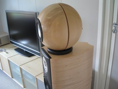

Hvad er det for en ring de hviler på? Passer flot i helheden.
Mvh. Offcourse
Præsten
Bruger siden: 10 Februar 2004
Indlæg: 2063
Sendt: 10 September 2008 kl. 12:04 | IP-adresse registreret
Offcourse: Det ligner gummiringen fra et sæt Zeta 2.0.
I øvrigt nogle rigtig flotte højttalere du har smedet sammen.
