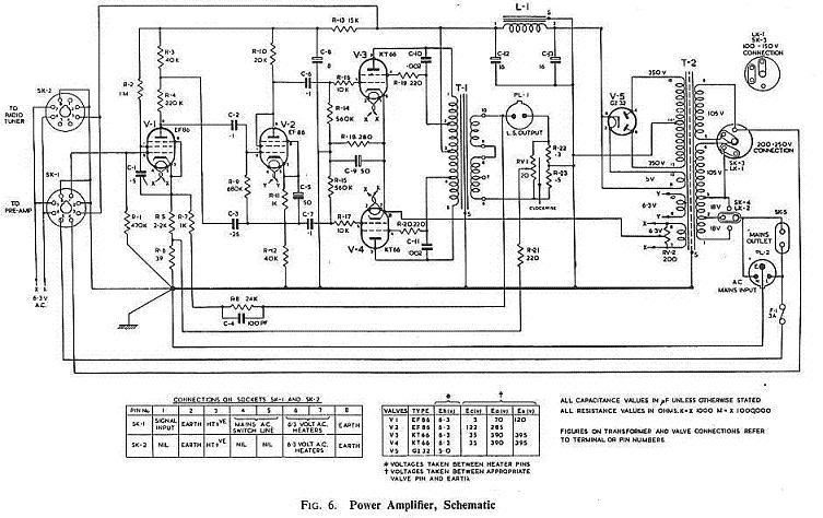

Prøv at kigge i det Engelske blad: Wireless World fra 50'erne, den gang var der allerede gang i switchmode strømforsyninger, digitale kredsløb, magnetiske forstærkere, højtaler med metal membraner, alle former for forstærker koblinger o.s.v.
Der er ikke meget nyt under solen.

Sendt: 26 August 2008 kl. 12:04 | IP-adresse registreret
Groove skrev:
Lad os se hvad der dukker op af eksempler på gode rør sager....
Groove
Bruger siden: 05 Marts 2004
Indlæg: 1787
Sendt: 26 August 2008 kl. 12:12 | IP-adresse registreret
Den er jo fra 1956 og med automatisk bias  og sørme om den ikke også har en fin frekvensgang (=neutral )...

Perfekt! Kom med nogle flere eksempler!
