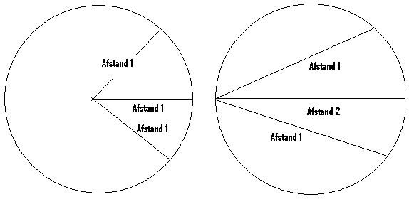

Det her er den "omvendte problematik"
Her er hvad jeg "tror" kan virke
Mvh. Offcourse

Ja, det burde virke efter hensigten, hvis man sidder i den anden ende af "den usynlige Cirkel"

Midt i - skulle jeg tro!
Så er radius på cirklen lig lyttepositionens afstand til højtaleren/enhederne.
Og i den knap så kedelige ende af tingene - bare lyt?

Tegningen til venstre er den korrekte, lytterens øre er centrum i den imaginære cirkelbue.
Problemet er at der kun vil være en(1) rigtig lytteafstand, en smule upraktisk!
Problemet med udfasninger er jo i alle højttalere, men værst i dem hvor enhederne har en stor fysisk størrelse eller stor afstand, f.eks. i en linesource ht.
Jeg har selv haft bånd på 1,2 m. længde og toppen var simpelthen for dæmpet grundet udfasninger.
Til gengæld giver linesource ht. færrer refleksioner fra gulv/loft, så der er fordele og ulemper ved alle principper.
Problemet kan minimeres ved at sidde langt væk fra linesourcen (ikke buet).
I Quad ELS-63 bliver der simuleret en punktformig lydkilde 1 m. bag højttaleren vha. delay lines, ret smart fundet på, og faktisk det modsatte af den bagudbuede ht. på billedet.
