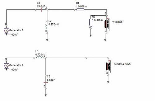

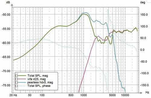

syncroniq skrev:
Hey,
Jeg har selv lavet et 2. ordens BW filter, delt ved 2500Hz og med lpad dæmpning. Alt lavet via www.lalena.com
Her er resultatet og filter.
Hej syncronic
Har lige fået lspCAD ind af døren, så dette indlæg ville jo være en god øvelse til at komme igang med.
Har downloadet dine målinger og forsøgt at implementere dem i lspCad og har så lavet det samme filter som dig, bare for at se om jeg fik samme resultat, men det gør jeg ikke, hvad kan dette skyldes?
Under impedans for enheden bruger jeg din impedans måling, og under spl bruger jeg din mls måling. er dette korrekt?

Hey,
Hvad mener du med at du ikke får samme resultat? De er ens.... din måling er magen til min. Kig på værdierne istedet for grafens form. Du har vredet din graf højere, derfor SER den anderledes ud. Hvis du vender fasen på diskanten som jeg har gjort, får du også samme summering :P

heltny
Cujo m.fl.
Bruger siden: 08 Juni 2007
Lokalitet: Øerne
Indlæg: 1336
Sendt: 13 August 2008 kl. 22:58 | IP-adresse registreret
Det ser jo meget pænt ud og er jo "kun" en simulering
Men er det ikke yderst sjældent at enhederne (og dermed kurverne) ser så "fine" ud, helt uden pukler osv ?
Det er selvf. et spørgsmål om hvordan enhederne summerer ved delefrekvensen, men hvad med lige før og lige efter ?
Som f.eks (ja det er overdrevet) =

syncroniq
Bruger siden: 10 Maj 2003
Indlæg: 1715
Sendt: 14 August 2008 kl. 08:22 | IP-adresse registreret
Hey,
HeltNy > De sidste jeg lavede er jo teoretiske, uden målinger på enheder. Hvis du sammenligner dem med de tidligere foreslag, kan du se en kæmpe forskel. Så du har helt ret, de teoretiske kan ikke bruges til noget som helst.
