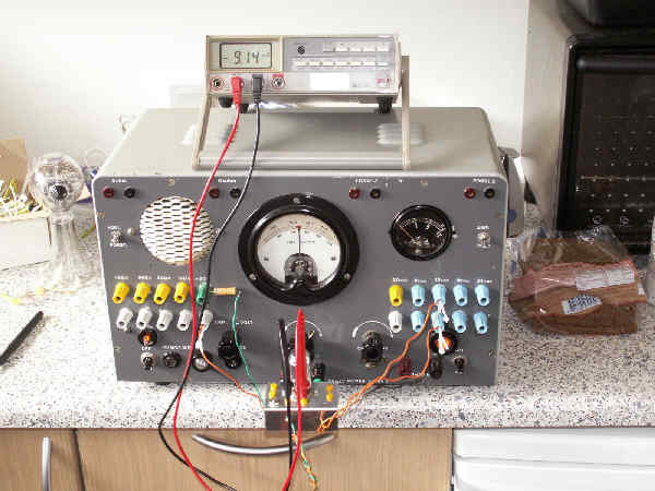

Så er det tid at afsløre hvad opstilling skal bruges til. Der er nogle der har AVO rørtestere, som ikke helt kan finde ud af om deres måler rigtigt eller kameratens, derfor den lille opstilling, som bruges til at lave reference-rør, hvor strømmen i røret er helt nøjagtigt udmålt.
billedet viser et ecc82 under strøm-målingen.

Har selv to AVO'er (en 160 og en Mk.III) Som ikke måler ens... Men skal selv have fundet et kalibreringsrør... Eller målt et ud. - Altså, når jeg får tid...
160'eren skal have en ny noval, og Mk.III'eren har fået nyt meter...

Jammen jeg skal gerne udmåle et par rør til dig, et ecc83 og et ecc82 eller ecc88, så man har det helt lave strøm område og et omkring de 10mA eller lidt derover ecc88.
