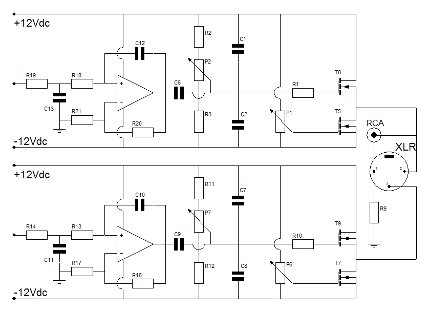

Her er diagrammet over vores udgangstrin som det ser ud nu, der forventes ikke at blive ændret igen. Der er ikke lavet meget om siden sidst vi oploadede det.
Dioderne er skiftet med kondensatorer da dioderne fik signalet til at klippe en kende og strømgeneratoren er ændret for at lætte justeringen af stømmen.

Problemer med forsyningsstøj kan i kredsløbet herover løses, ved at indføje output bufferen i feed-back loopet til opampen, og fjerne C6/C9.
Samtidig skal man så flytte DC-offsetjusteringen (P2 og P7) til jordenden af R17/R21, og genberegne impedanserne.
...Så er der også en kondensator mindre i signalvejen.
Desuden: 0.5v ripple er meget, og er i mine øjne ikke realistisk ved så lave forsyningsspændinger hvis strømforsyningen er blot nogenlunde veldimensioneret.

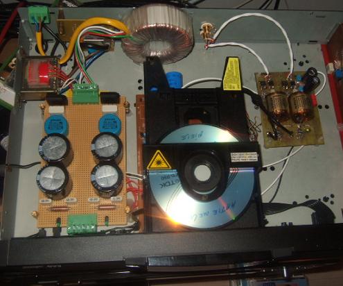

Vi har fået taget os sammen til at lave et prototype print af vores analog sektion ( dog kun som single ended, det endelige resultat skulle gerne blive balanceret). Prototype printet har vi installeret i en gammel Grundig FineArts cd afspiller (som har en gammel philips dac fra starten af 90'erne).
Som det tydeligt kan ses sidder analog printet i højreside af maskinen. Printet i venstre side af printet er en midlertidig forsyningen til analog printet. Der er nok nogle der vil mene vi bruger nogle voldsomme lytter i forsyningen, men så kan jeg da lige oplyse at når forsyningen slukkes så aflades de 6800uf lytter på under 3 sek (at køre klasse A kræver strøm). En anden lille finurlighed ved forsynings printet er at vi ikke lige havde nogle regulatorer vi kunne putte på, så spændingen er styret via en variotransformator.
Da vi jo ikke har en reguleret forsyning (endnu) så skal arbejdspunktet og Bias justeres hver gang maskinen sættes til et nyt sted.

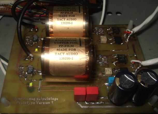

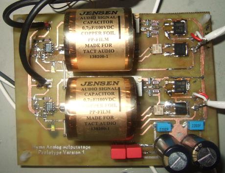

Her var så lige et par nærmere billeder af printet, måske hjælper det nogle af jer til bedre at gennemskue udlægget og hvad det indeholder.

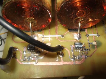

Til sidst et close up af indgangen (altså sallen key filtret), troede også vi havde et nærbillede af udgangen men jeg tog fejl.....måske kommer det senere.
