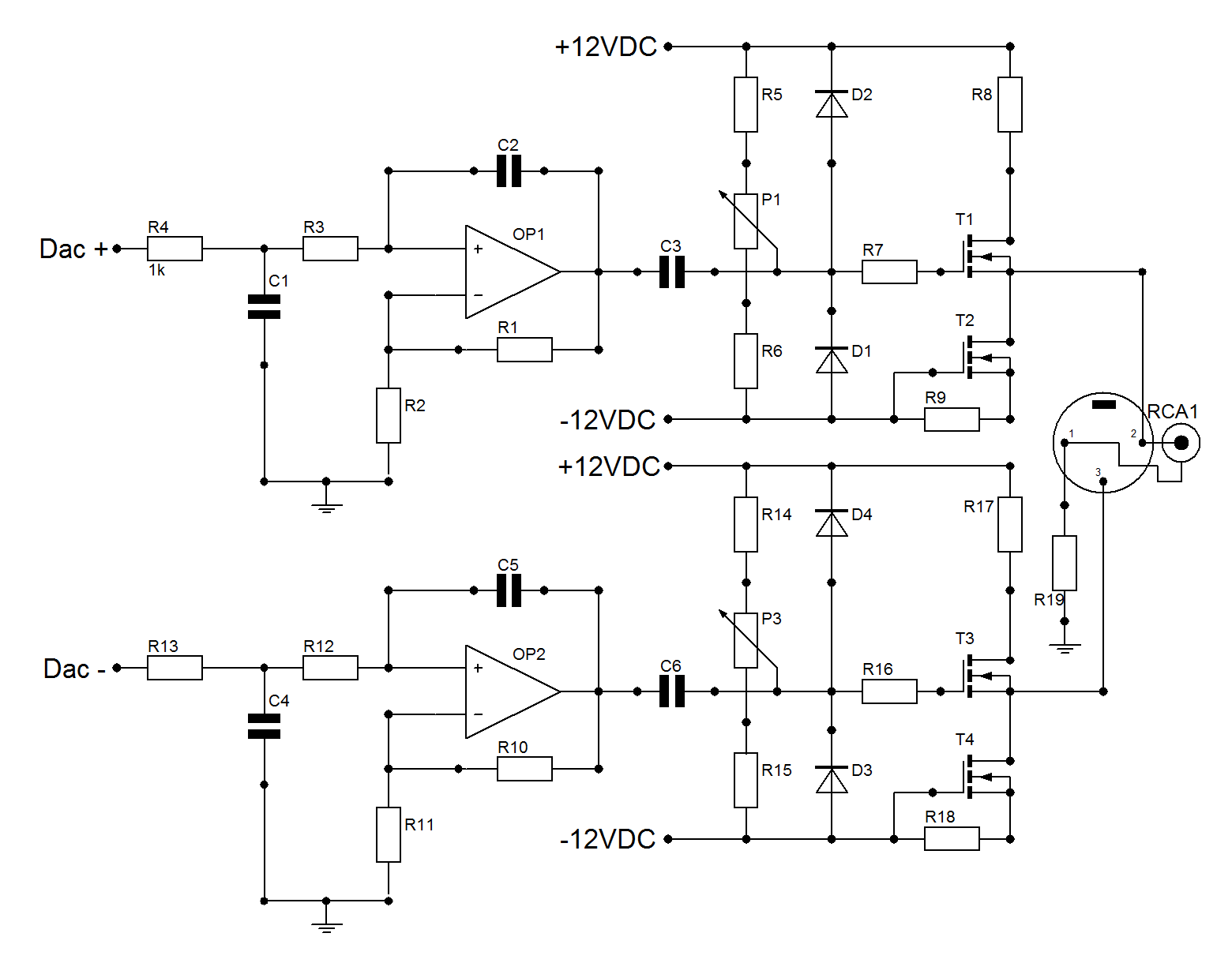

Sendt: 17 April 2008 kl. 20:50 | IP-adresse registreret
Så var der endeligt en af os der havde tid til at tegne den nye analog del som diagram. Det gik lidt hurtigt med at tegne det, så der tages forbehold for dumme fejl i tegningen ( den er ikke tjekket efter og er lavet ud fra hukommelsen).
kom endeligt med kommentare, ideer, kritik og hvad i ellers har at tilføje.

Hej Hynm
Jeg har lige et par hurtige spørgsmål:
Hvilke FET bruger I til T2/T4? Hvorfor har I modstande i serie med drain-benet på T1/T3? Hvilke kondensatorer bruger i til C3/C6?
Lidt inspiration: http://www.huennebeck-online.de/diy/pre-1.eng/node6.html

Hymn
Bruger siden: 29 Marts 2008
Indlæg: 44
Sendt: 18 April 2008 kl. 12:02 | IP-adresse registreret
Det er en fætter som denne Jensen der ska gøre det for overførings cap
Og jo du har helt ret Mht den Drain modstand, den ska selvfølgelig IKKE være der, det er gået lidt stærkt med a tegne det diagram igår

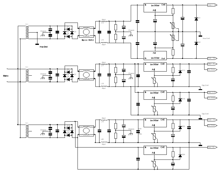

Her er lige lidt diagram a Psu. revision1
Værdierne på alle komponenter er dog ikke eksakte her

LAST
Bruger siden: 19 September 2003
Indlæg: 639
Sendt: 18 April 2008 kl. 15:58 | IP-adresse registreret
Hej Hymn
Det er godt nok en speciel Jensen fætter - kobber/poly-film? Har testet den mod andre?
Hvor stort er spændingsfaldet over R9/R18?
Det kommer nok ikke bag på dig, at jeg synes at I bør lave forsyningen til udgangen om. IC spændingsregulatorer lyder flade og triste (det kan være dem der er skyld i, at I ikke kan lide lyde fra IRF510), sammenlignet med en MOSFET regulator. Den jeg bruger, stammer fra Nelson Pass' Balanced Line Stage.

Hymn
Indlæg: 44
Sendt: 19 April 2008 kl. 13:03 | IP-adresse registreret
Hej Last vedrørende spændingsfald over de modstande må vi lige være dig svar skyldig til efter wekkenden......
Den jensen ER en MEGET speciel kondensator, den er specielt fremstillet, og er lavt a "iltfrit" fladvalset  kobber, polypropylene/olieimprægneret papir, og så støbt i noget der skulle være harpiks modereret epoxy??? Hva det så end er??
Vi har testet den mod bl.a. jantzen, og nogle specielle Rifa (Pfe216)
Valget er klart pt!
Forstår godt din bekymring omkring LMérne, det er stadig revision 1 a psu, og vi mener da vi kører udgangstrinnet i klasse A, at det har mindre betydning end ellers, da forsyningen jo ik bliver moduleret i takt til belastning her
Men du a alle ved jo at det " endelige" aldrig er det endelige, du har vist selv moddet dine projekter i STOR stil før du blev "tilfreds" ik??
Men igen jo, ska det da også kigges nærmere på anden forsyning, når projektet er yderligere fremskredet
