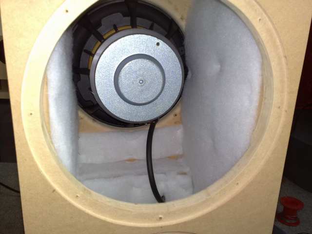

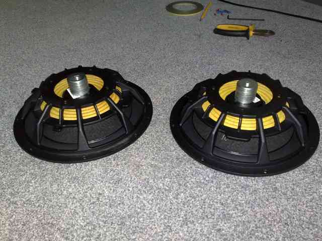

Så kom der lidt stumper til subben os..

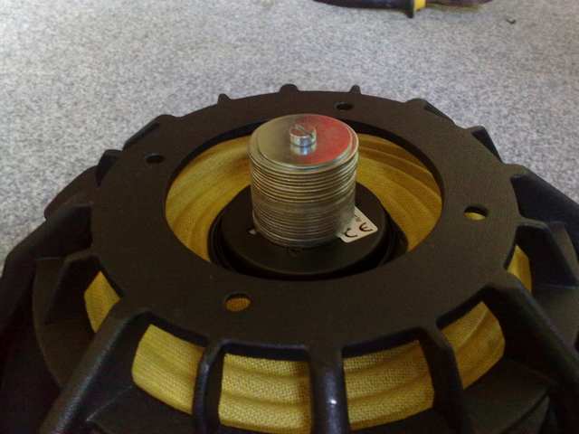

Slaverne skulle have 200g ekstra vægt, så de kommer op på 600g pr. stk, så der blev vejet skiver af..

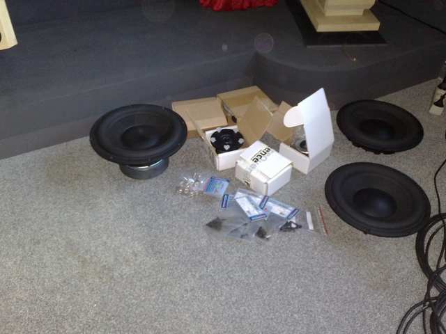

Lidt billeder af samlingen..

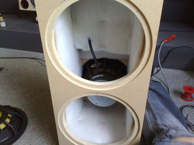

Lidt enheder

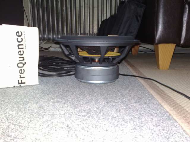

Den aktive xxls 10'er..
Upside down her, kablet fra hypex'en loddet på den aktive 10'er..
Slaverne med 23 skiver på en samlet vægt pr. stk på 200g..
Og et closeup..

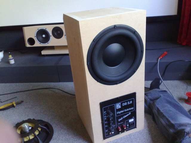

Her hypex'en og 10'eren..  Så er bagsiden færdig..
På sin plads..  Og fy føj den går dybt, og faktastisk ingen portstøj at have..
Går ned til 15-20hz og får hele hytten til at ryste.. Uhyggelig kraft den lille hypex kan levere med blot 175w..!!
Det var så alt for denne gang... Arbejder på at få lavet målinger på den så snart det er muligt.. Ellers skal den bare spilles til de næste par uger..  Det bliver en spændende tid..
