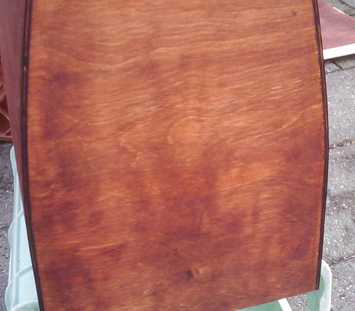

Et spørgsmål til Diy folket. Hvad er den bedste måde at behandle træet? Altså jeg har birkefinér og bejdse, men hvis jeg lader dem stå sådan vil en enkel dråbe vand sætte ringe på træet hvilket jeg ikke ønsker. og så ville jeg høre om der er anden end lak der kan give den finish?
Jesper

Hmm... Man kan give dem voks ovenpå bejsen, så bliver de ret resistente overfor vand med mere..
okey hvad vil det gøre ved Farven af bejsen?
og tak for svaret
jesper

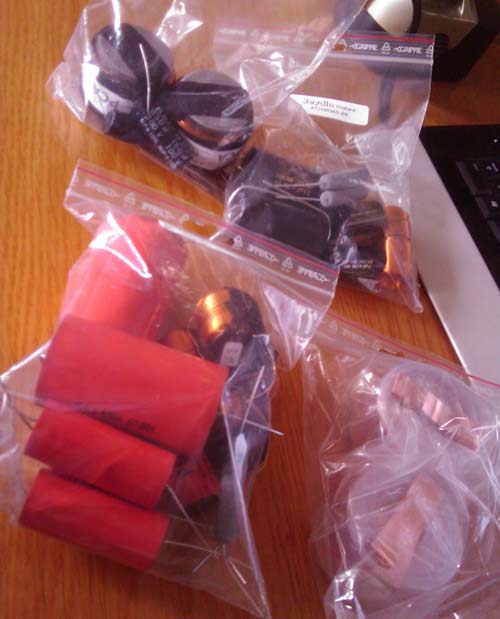

Så kom der lige delefilter komponenter ind ad døren
Jesper
Jeg sidder lige med Peter som har brugt voks-metoden. Han siger at bejdsen bliver lidt mørkere, men ellers beholder den finish den har.

okey tak jeg har lige købt en træolie til ædle træsorter, og efter en test viste det sig at overfladen bliver rigtig rigtig flot. så jeg glæder mig til at  vise jer billeder fra bahandlingen...
Jesper

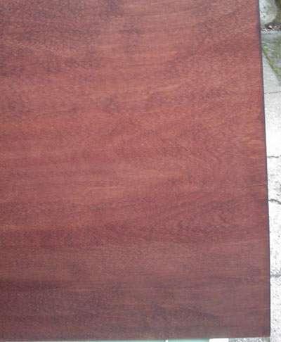

Så der billeder igen
Her ses fineren UDEN olie behandling
Her er træet efter olien er blevet påført 2 gange så mangler det bare lidt at tørre helt i 4-5 timer så er finishen der
Jesper

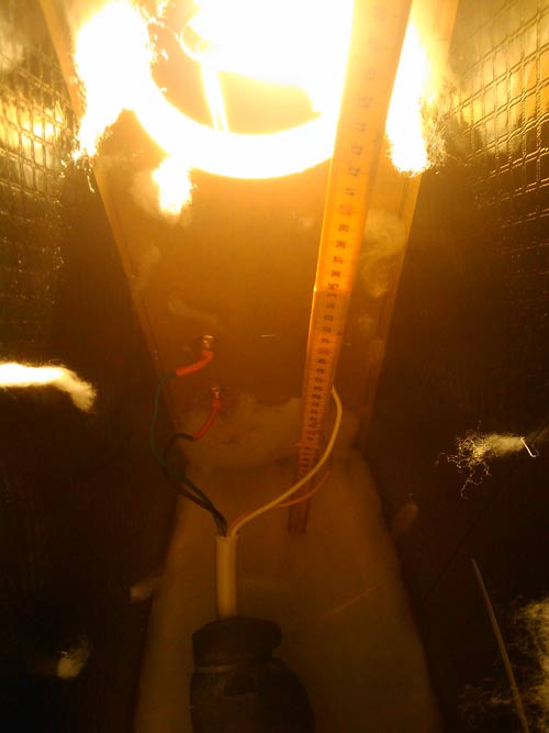

ehb_elh
Bruger siden: 27 Januar 2006
Indlæg: 303
Sendt: 28 August 2008 kl. 18:08 | IP-adresse registreret

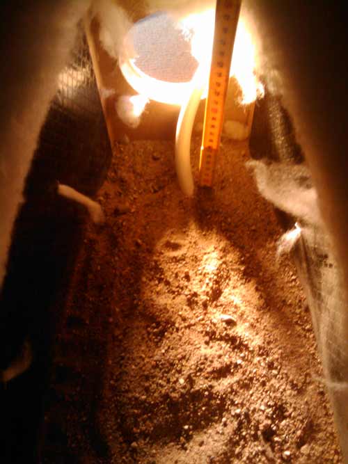

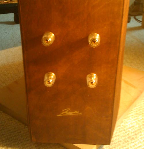

Så blev det tid til at montere terminaler, for sandkammeret er skal være lige på den anden side at terminalerne. så derfor skal i monteres først.
så først lige nogle ledninger igennem med en møtrik på den anden side og så ellers igang med lodderen
så fik jeg monteret terminalerne med lidt besvær... så det tid til sandkassen
30 cm Sand hverken mere eller mindre. 30 cm sand = 48 kg ufff den bliver tung
Jesper
