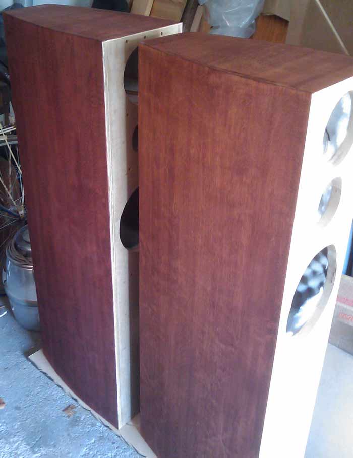

Så er der gang i byggeriet igen...
 her er lige et par billeder

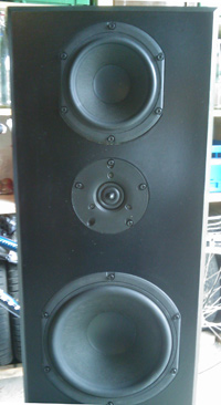

Her et billede af den ene front

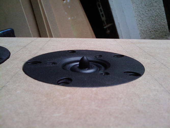

her et billede af diskanten
der kommer billeder igen snart... frontene skal males imorgen

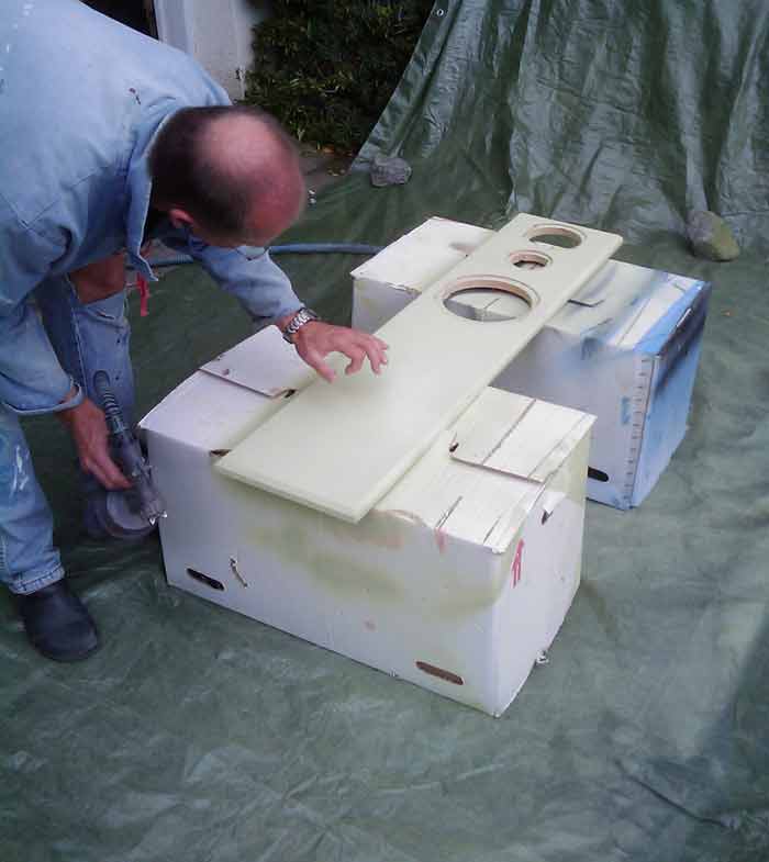

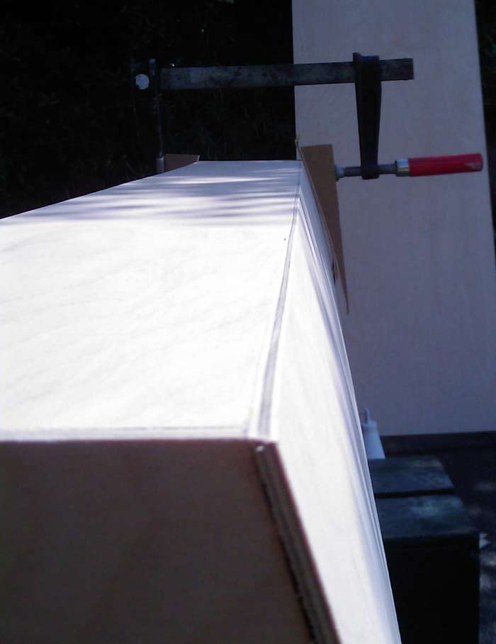

Så er der lidt billeder igen:)

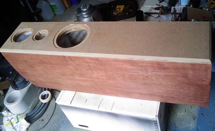

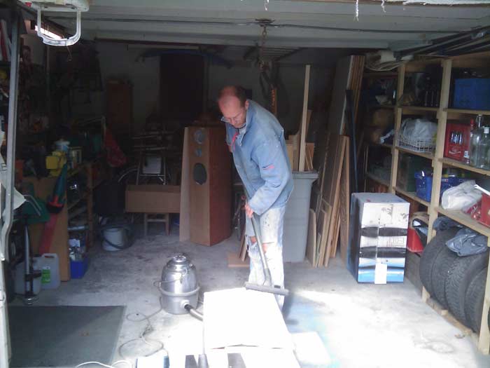

Et skud af bafflen der ligger på kabinettet, bafflen er lige færdigskåret her
Her er jeg igang med at lave den anden højtaler helt færdig da den har været lidt bagud
Her ses min far, Sven. Aka Malersvend og bagved værkstedet
Her er Malersvend igang med at tjekke grunderen som var lidt klumpet, så der røg lige 180 kr på regning
Her ses de to højtalere ved siden af hinanden klar til montering af baflen
Her er at billede af baflen med maling shiny shiny bling bling chaching
Det var alt fra denne gang, på søndag skal jeg op til Torben (frequence) og have testet dem igennem, glæder mig som en lille baby

Hvorfor er det man bruger spritbejse istædet for vandbejse?
Hvad er forskellen,er det nemmere at bruge?
mvh Palle

palle38 skrev:
Hej Jesper
Virkelig flot arbejde.
mvh Palle
Limen i fineren er vandbaseret, så tænkte at jeg hellere ville være på den sikre side ved at bruge sprit. på den anden side ville der i 99.999% af tilfældene sikkert ikke ske noget, men hvem kan ikke lide at være på den sikre side for 30 kr. ekstra

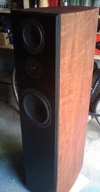

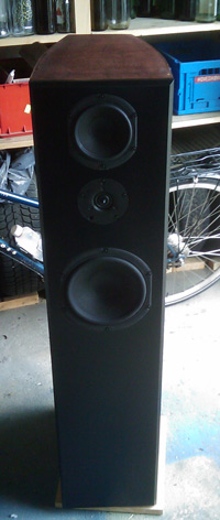

Så er der lige lidt flere billeder fra dagens arbejde

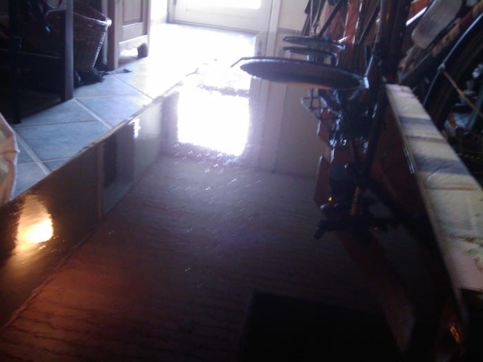

her ses baflen før den bliver monteret.. den skal males om da der var fejl i malingen...
her ses højtaleren så.. dette er det færdige produkt selvom der lige er nogle steder hvor der skal rettes lidt, og så skal den have lak 5 gange...

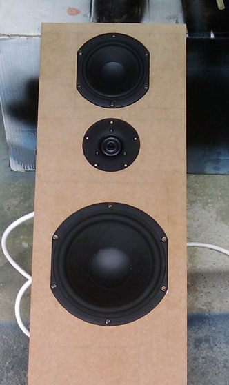

så lige et skud forfra
og her et af enhederne

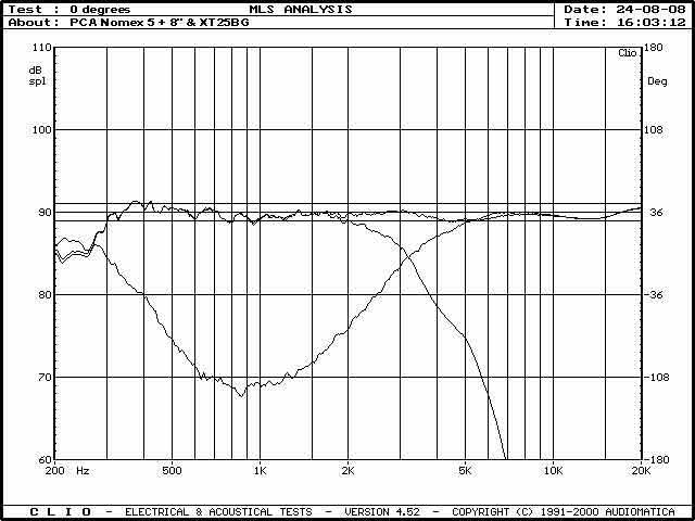

Så er filteret konstrueret og lyder fantastisk. den har en +/- 1 dB fra 200-20000Hz og en virkelig afbalanceret top. diagrammer kommer senere.

+- 1db?!? Det var flot, Specielt når man tænker på hvordan du har placeret microfonstativet, måler du gated?

Kunne du ikke lokkes til at smide et plot af frekvensresponsen, samt faseforløbet som funktion af frekvensen? for de +-1dB synes jeg også lyder helt vildt.

har lige snakket med Torben som sige +/- 1-2 db fra 200-20000 Hz

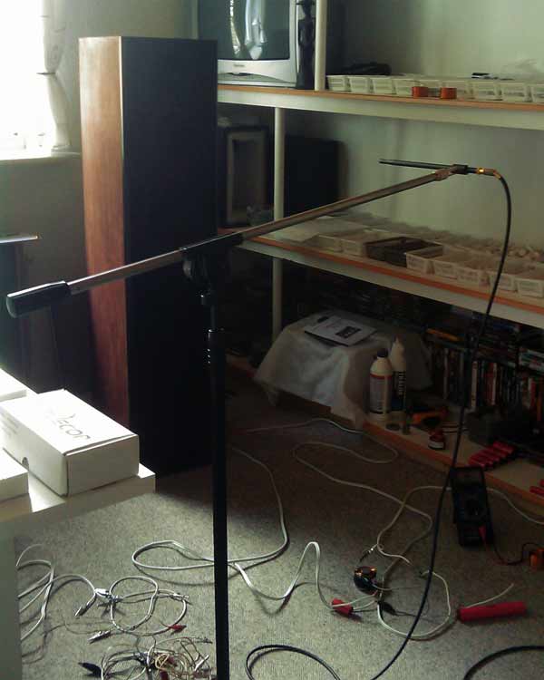

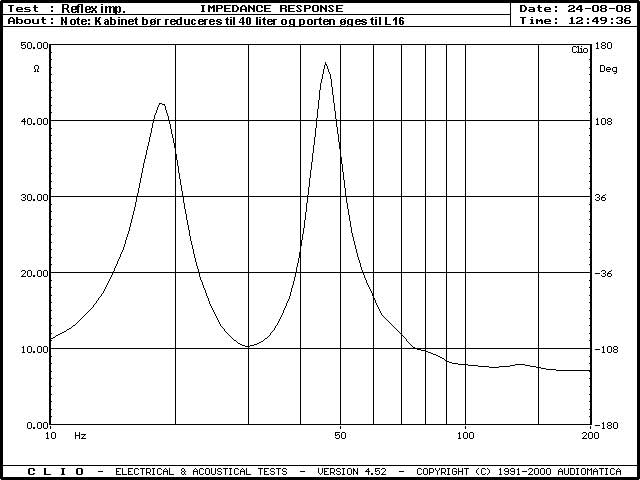

Så fik jeg ham løftet fra sofaen
dykket fra 200-300 Hz skyldes at volumen i kabinettet var for stort under målingerne, det bliver korrigeret ved at reducere volumen fra lige godt 70 L til 45L ved hjælp af et sandkammer i bunden, hvilket også betyder at kabinettets vægt stiger til 89 Kg eksklusiv fod.
