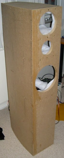

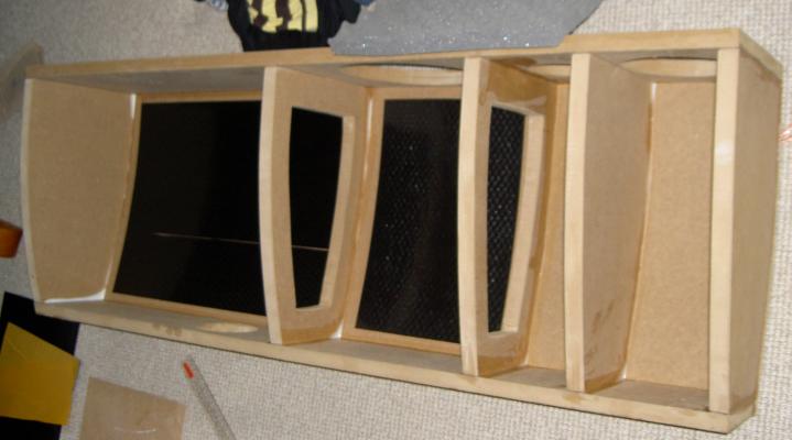

så sker der noget på projektet igen... side pladerne er skåret ud og det egentlige skelet er ved at formes:)

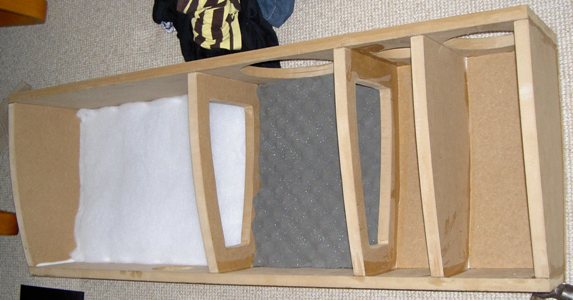

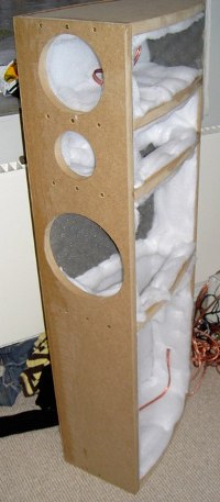

Her ses lidt bitumen i kabinettet
så med lidt lydisolering
Så med færdig isolering....
