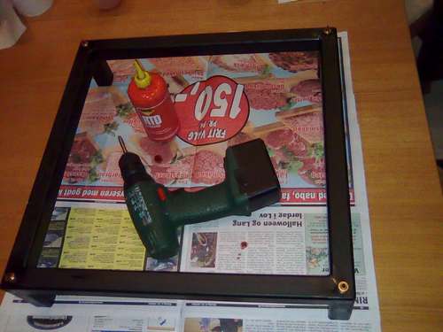

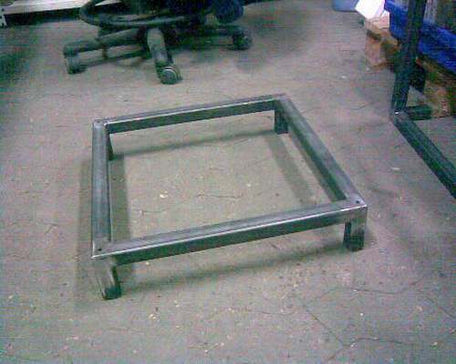

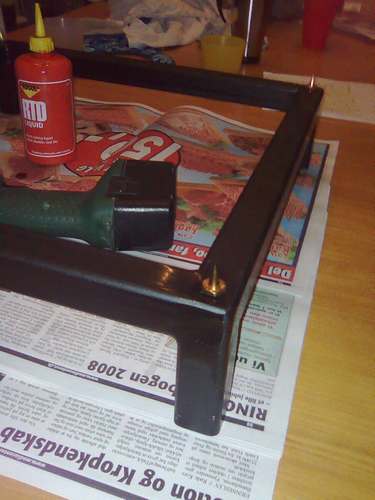

Så er der sket lidt igen, jeg har fået lavet et par lave monoblok borde på arbejde, 30*30mm rør som bagefter er blevet sort-chromateret. Mangler dog at lave et par top plader ala audio magic til dem. På strømsiden er der sket en masse, der er købt skærmet instalationskabel 5*1,5mm2 og så har jeg købt 2 store skille/konstantspændingstransformere fra phillips. de sikre ren strøm og konstant 220v ud +/- 1%, instalatioskablet skal trækkes fra 2 nye grupper i el-tavlen ned til trafoerne og så videre op til stuen. Her kommer der en emc kasse med shcuko stikkontakter i. Så er der købt Supra LoRad 2,5 plus stik.
Det ene bord før sort-chromatering
Efter med spike

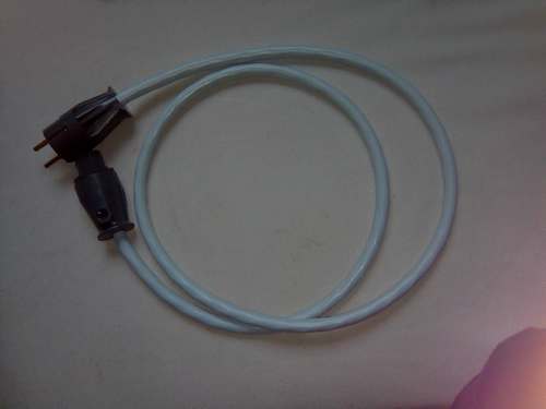

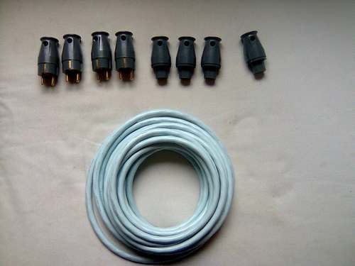

Skærmet installationskabel.
Supra guf diy
Første kabel færdigt.

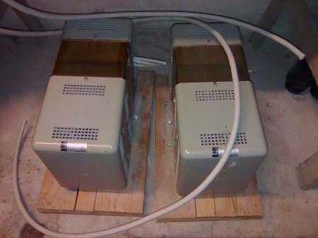

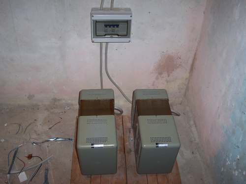

De to konstantspændingstraformere. 36kg pr.stk. 1500w pr.stk. og desværre 160w i tomgang.
Men det løser jeg med en kontakt i kassen med stikkontakterne, så jeg kan starte transformerne op, oppe fra stuen af når jeg skal lytte.
Mere følger som jeg får det sat op.

Som jeg skriver oppe over, så er det netop derfor jeg har købt de 2 store trafoer, de renser nettet for støj og sikre ensartet spænding ligegyldigt hvad der sker på lysnettet. Den PS300 du foreslår har jeg læst godt om, men de andre gør det samme, og så kan en kun dække halvdelen af min ene monoblok med strøm . og det er vel og mærke ved stille og rolig brug.

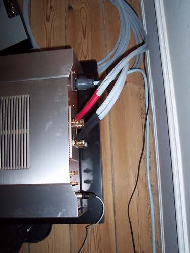

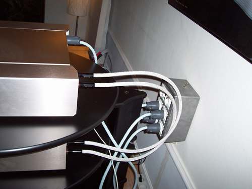

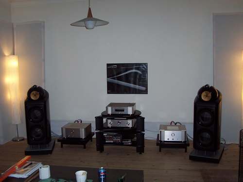

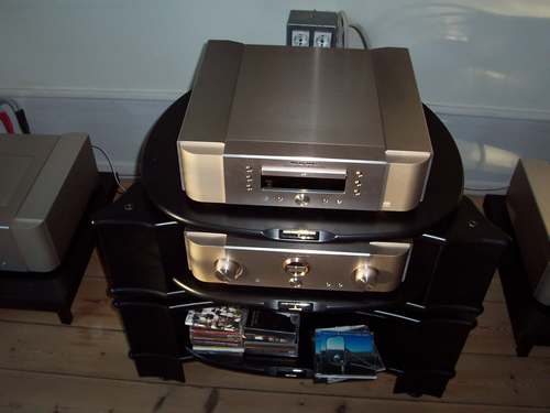

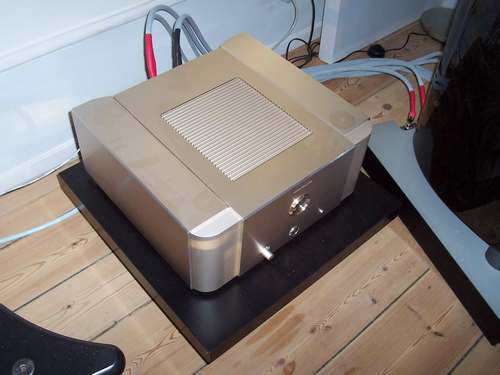

Så kommer der lige en stak nye billeder i forbindelse med at børnesikringen er fjernet og el-instalationen er færdig. God fornøjelse.
Hele setupet.
Den ene monoblok på det nye bord, diy selvfølgelig.
CD og forforstærker,

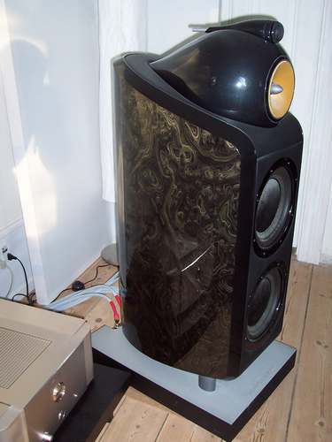

Den ene B&W, tjek lige spejlbilledet af monoblokken.

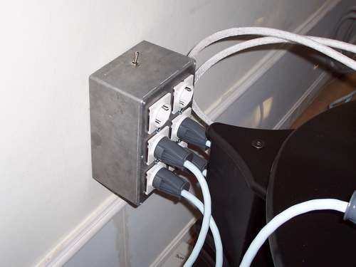

Den nye EMC beskyttede stikdåse, venstre side til den ene trafo i kælderen, højre til den anden.
Den grimme alm. stikdåse man kan ane er kun til lamperne, forsynet fra en alm. stikkontakt.
Mono blok med mine diy 2*24mm2 ht-kabel fordelt på 16 ledere.
De 2 konstantspændingstranformere / skilletrafoer. Ren strøm og konstant 230V +/-1%.
Det var alt herfra, nu kommer der snart Hi-Fi gæster fra mit gamle arbejde i Klubben.
