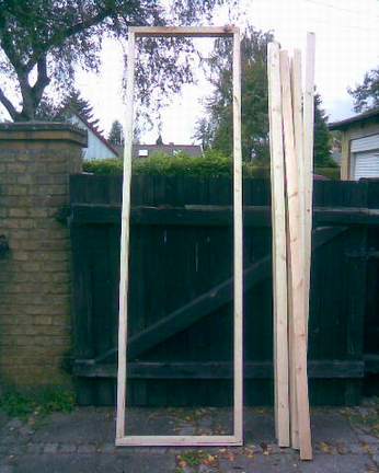

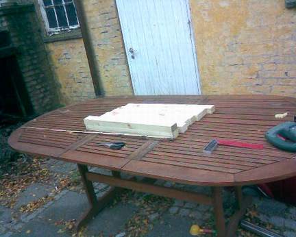

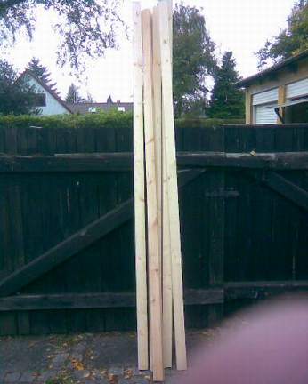

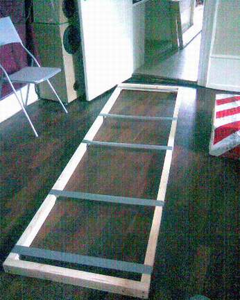

Så har jeg brugt 2,4time, 25meter skillerums lægter, bestilt 11m lagenlæred, 1000kr og så er resultatet klar.
Så er der skåret 8stk på 240cm.
Og 8stk på 67,8cm.

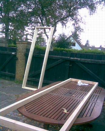

Første ramme samlet.

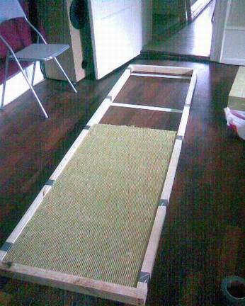

Så er alle rammer samlet, så er det i med rocwool pladerne, eller hvad det nu var det her mærke hed.
Gode gamle gaffa-tape til at holde på pladerne ind til stoffet kommer på, rammen er lavet så den er en smule for lille og pladerne sidder i spænd.

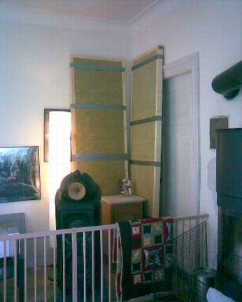

I med første plade.
Så er de pladseret og der skal lyttes.
Det første jeg lægger mærke til er tydeligt forbedret detajle rigdom i lydbilledet og forbedret detaljer i basområdet, alså det virker. Nu er det så bagved der skal kikkes på næst. spændt på hvad fruen siger når hun kommer hjem, de bliver selvfølgelig pænere når det hvide stof kommer hjem.
