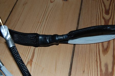

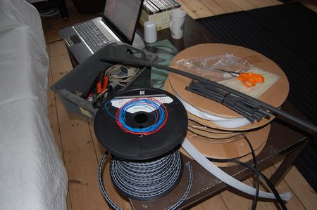

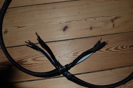

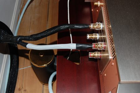

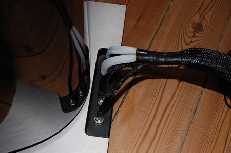

Hej Drenge
Så har jeg fået brugt 10M Kimber 8VS kabel til at lave 2*2,5meter bi-wire højttaler kabel, den hurtige regner vil med det samme se at der er noget galt. Og ja jeg har lagt dobbelt, det vil sige 16stk 1mm2 ledere til både plus og minus.
Det hele har fået fin krympe flex og muffer plus flet strømpe i hvis og sort.

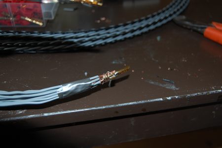

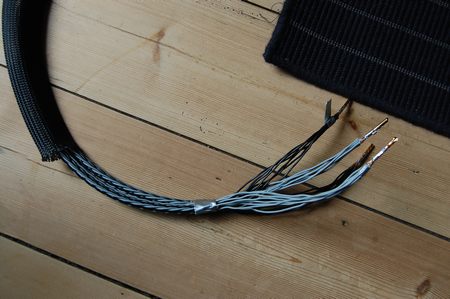

Der kan kun være 8 af de 16 ledere i stikket, så de 8 er lodet indvendigt og de næste 8 er lagt på ydersiden, om viklet med sølvtråd og derefter lodet.

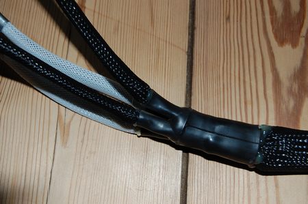

Den anden ende hvor der er lavet til bi-wire, ligeligt fordelt.
Bi-wire ende med den specielle krympemuffe med 1 indgang og 4 udgange. + og - er blevet markeret med sort og hvis flesstrømpe.
Det samme gjort i den anden ende, en med 1 ind og 2 ud.
Enderne omkring stikkene er afsluttet med krympeflex med lím, det giver en hermetisk afslutning og store stabilitet.
Og lyden, ja lad os sige det sådan, har ikke haft så gode højttaler kabler siden jeg havde Kimber Bi-Focal XL på besøg.
Og ja, til dem der mener jeg er skør og overdriver med ht-kabler, i har helt ret, men jeg kan ikke lade være.
