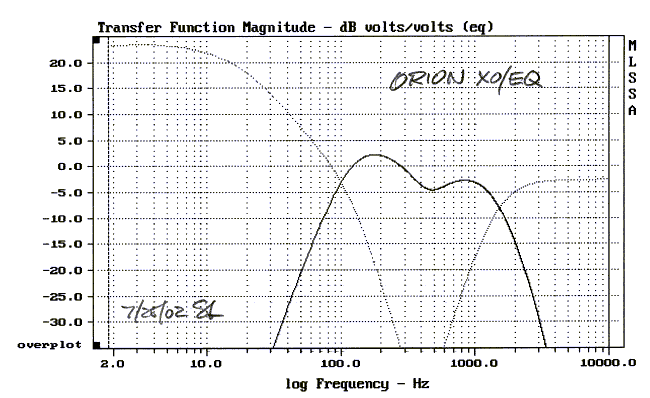

Lyder spændende med det filter der, kan du forklare noget mere om det ? noget som du vil til at køre med på dine ?

ja da det vil jeg da .. det er lige her .. og det virker vildt godt
sådan ser du ud når man bruger det

 du kan jo lige hurtig  prøve det med extra forstærker ... det kræver ikke så meget når det er dipol.. bare en lille en.. på 50w det er nok ... til at prøve med ...  husk det lille filter jeg har lavet en tegning af .. det er det mest vigtige af det hele ..
 lige så du ved det skal du kunne skrue meget op for bunden inden den siger noget når du sætter det filter ind

Optimalt må være mange mindre enheder eks. 10" frem for få store 15", da de små er hurtigere til start/stop, afgørende er så også Qts som helst skal være højt.
Mht. det passive filter i indgangen af en forstærker, skal det vel optimalt udregnes i forhold til indgangsimpedansen ?. Men de modstand/kondensatorværdier som du oplyser, kan sikkert sagtens bruges uden problem, på hvilken som helst forstærker.
Det med at skrue meget op er selvsagt pga. enhedens afrulning nedad, det smarte ved bi-amp'ing er så, at man kan regulere sig frem til et godt resultat.

Mht. det passive filter indgangen af en forstærker, skal det vel optimalt udregnes i forhold til indgangsimpedansen ?. Men de modstand/kondensatorværdier som du oplyser, kan sikkert sagtens bruges uden problem, på hvilken som helst forstærker.
Filteret skal beregnes efter indgangsimpedansen, som du selv siger.
Et tilfældigt passivt filter før forstærkeren, vil NÆSTEN passe ligeså godt, som et tilfældigt filter efter forstærkeren.

Hva' så bettesmed har du tænkt i højpasfiltre til forstærkeren der driver mellemtone/diskant ?
Her findes der et lille excel-program, til beregning af HP filtre: http://www.soundimage.dk/DANSK/downloads.htm
PS: Det skal tilføjes at jeg har rodet meget med både lav/højpasfiltre i indgangen af mine egne forstærkere, for over 20 år siden.  Et at de mere vellykkede forsøg dengang var på en NAD 3020i med pre out, main in. Her delte jeg så NAD'en varetog et par KEF satelitter over ca. 100 - 150 Hz og en Technics forstærker tog sig af et sæt 12" Fostex DIY basreflekshøjttalere, under 50 - 100 Hz.
OBS: Det er ikke altid at to forskellige forstærkere arbejder perfekt sammen, der kan være faseforskel, som gør at enhederne ikke arbejder helt synkront, hvilket så får det til at lyde øv.  Her tænker jeg ikke 180 gr. hvilket der jo findes en let løsning på, men istedet alt imellem 0 - 180 gr.
