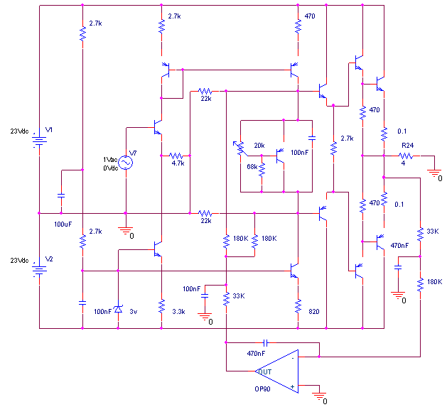

Diagram som lovet:
Jeg har ikke skrevet transistorenes navne på, men der er tale om hvad jeg havde af BC413/BC415, BC550/BC560 og 2SD1763/2SB1186 samt 2SC2922/2SA1216

Update. Forstærkerne skal bare lidt op i temperatur, så forsvinder dåselyden og erstattes af pondus og power. Sidder lige og er imponeret over hvad mit lille simple projekt kan magte.
Jeg må ha' nogle større køleplader, så jeg ka' få sat tomgangsstrømmen op fra de nuværende 50mA. Jeg vil gerne ha' den op imod 200mA og helst mere, da jeg tror det vil få dem til at yde bedre også fra kold.

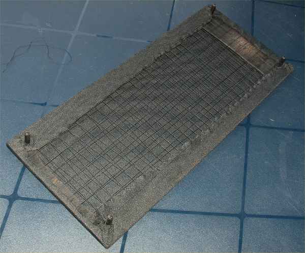

Alle der er gift eller lever under ægteskabelige tilstande ved hvem der har det sidste ord, så da jeg sagde: "Se. Nu er de endelige færdige" svarede hun bare "Frontstof." og så måtte jeg jo igang. Desværre er der ikke mange erfaringer at hente på nettet. Her er hvordan jeg gjorde.
En træramme i ca. 6mm krydsfiner, dyvler i, male sort og sy stoffet på.
Her er den færdige version (kone godkendt)
Ser rigtig godt ud, flot at du har fået så meget ud af så lidt.

Tomgangen blev stillet på ca. 100mA. Jeg har ikke givet dem nye køleplader, da det jo kun er en auto højttaler det hele er bygget over.
Jeg tænker lidt over at bygge 2 * 3 forstærkere efter samme princip som denne, til min andre aktive højttalere. Jeg er ved at finde komponenter til det. De skal erstatte mine LM3886'ere.  Dertil har jeg ordentlige køleplader, så jeg kan få lidt højere tomgangsstrøm

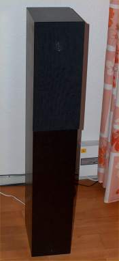

Mine ombyggede ELAC121 Jet. Hornene blev mest byggede for at have nogle erstatninger, når jeg kastede mig over Elac'erne.
Til top Vis bdef's Profil Søg efter andre indlæg skrevet af bdef
KrammeAcoustics
Bruger siden: 20 Marts 2006
Indlæg: 1443
Sendt: 28 August 2008 kl. 21:03 | IP-adresse registreret

Den er her. Min er bare i sort piano lak og uden det delfilter (med jernkerner og elektrolytter) som den er født med :-)
