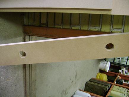

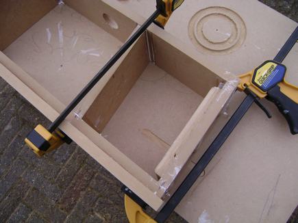

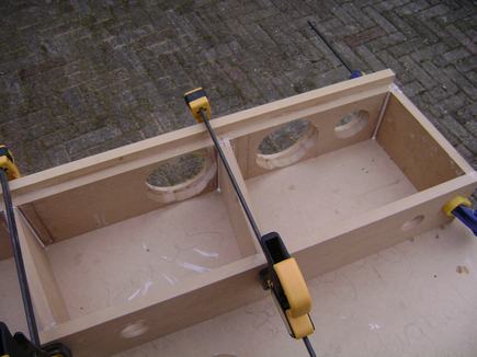

Så kom jeg lidt vider i dag

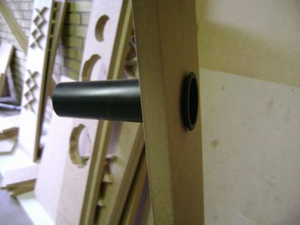

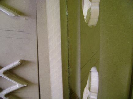

Jeg fik lavet huler i de inders front plader ikke så pænt men der kommer da luft til enheder
et par prøve bilder
Huller til BR

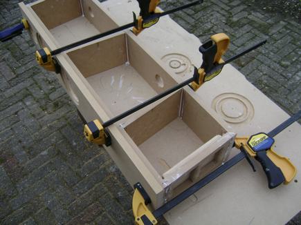

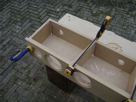

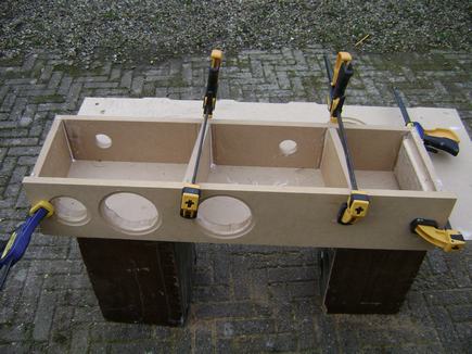

samlingen af det ene kabinette læg mærke til at skille plader en vinklet 10 garder i forholdt til hinanden for og minske de parerlele flader.

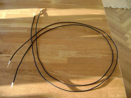

Sendt: 19 Marts 2008 kl. 11:21 | IP-adresse registreret

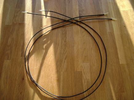

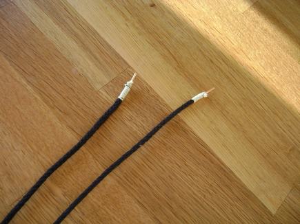

så blev kablerne færdig med og tøre
bomulen er blevet så tæt som plast
Er nu igang med og lave mine højtaler kabler på samme måde

Ser bare godt ud det der, stor applaus herfra.
Minder lidt om ledningerne fra gamle dage i en husinstallation, som også var stofbetrukket.

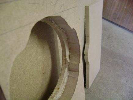

Mine diy højtaler er blevet droppet i dag da jeg fandt ud af at det enne kabinet var limet forkert sammen så det var MEGET skævet og ikke stod til og rede    . lige hvad der er sket hved jeg ikke.

Du kan gøre livet lidt lettere for dig selv ved at gøre afstivninger 'lige' - altså vinkelrette.
Det skrå har alligevel ikke den store virkning. Har en spændende artikel i "speaker builder" hvor de prøvede mange forskellige udformninger til et mellemtonekammmer - og målte på frekvenskurve og vandfald.
Det viste sig at et helt firkantet (med dæmpningsmateriale) klarede sig helt lige så godt som trekantede, 'skrå' og 'skæve'.
ja- det eneste de konkluderede var at det var godt at lave mellemtonekammeret STORT.

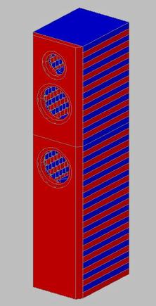

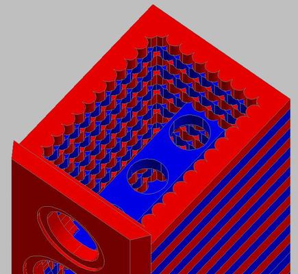

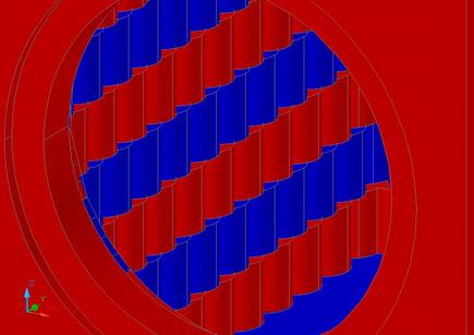

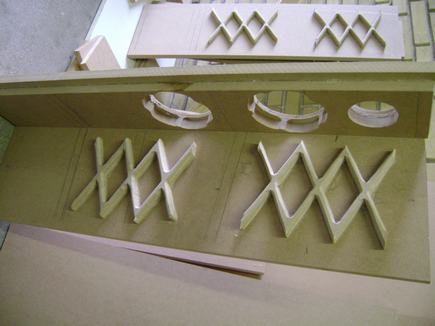

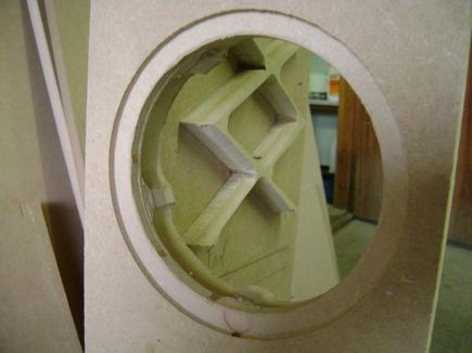

jeg vil lige vise hvordan de næste nok kommer til og se ud
helle højtalern
et kig ind i højtalern, bemærk sidern

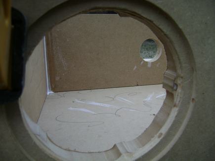

og et kig ned i mellemtone kammert, ingen parle flade ud over top og bund på de tykkes steder en plader oppe på 32mm

hej GX
mønsteret på indersiden af højttaleren er spild af tid. Det vil ikke nedsætte mængden af reflektioner, da rlledimensionerne er meget små i forhold til de bølgelængder, du ønsker spredt. Tjek med artiklen fra Speaker Builder!

nu er det fordig jeg nok har fået mulihed for og få dem skåret ud på en laser, at jeg vil lave det på den måde ellers hvis jeg skulle lave det i hånden ville jeg ikke lave det på den måde.

gx55
Bruger siden: 06 April 2006
Indlæg: 523
Sendt: 19 April 2008 kl. 10:37 | IP-adresse registreret
jeg har da også helt glemt og skrive at mønsteret på indersiden af højttaleren også gør nogde anden.
når jeg laver det der mønsteret på indersiden af højttaleren bliver den
indvendige overflade på kabinettet bliver mange gange større. Energien fra enheden er den samme, så ved at forstørre den indvendige overflade bliver trykket derfor tilsvarende mindre pr. cm2, og samtidig bliver det lydtryk, der prøver at arbejde sig igennem kabinetvæggen, betydeligt mindre.
har låndt det siste men der er samme teori bag

Ser ud til at det er her, hvor du har hentet teksten.

jep det er det men teorin der den samme jeg laver det bare på en anden måde
