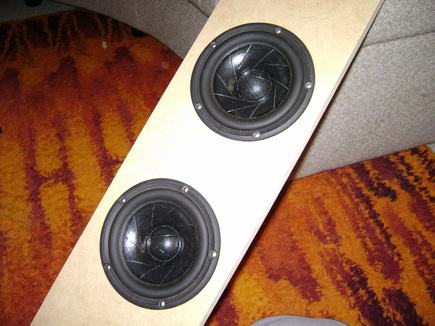

musicus skrev:
Jeg tænker på om ikke du burde placere porten i samme "rum" som enhederne
Vedr volumen får jeg det til ca 10liter, men porten driller og den synes at blive meget lang med en fornuftig størrelse, så her tror jeg at jeg melder pas
Vedr filter har jeg lidt erfaring med enheden og synes at den lyder klart bedst med en ret lille seriespole med et RCled og sugekreds - men det betinger at du laver en 2.5vejs for at få noget BSC, til gengæld tror jeg også at du får den bedste mellemtone hvis kun den ene enhed er virksom ved højere frekvenser
hej tak for dit svar
med hen syn til porten så kan den ikke nå og side bag enheden så kommer den til og side op og ned af enheden og det går nok ikke
Det blive er 2.5vejs men denne gang skal jeg have målt delfilter ud så den kommer til og passe

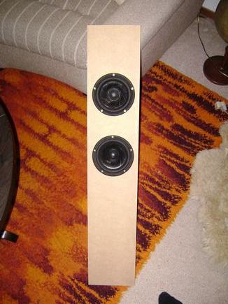

musicus skrev:
Din forplade ser ud til at være dobbelt ?
Selvfølgelig er det godt med en stabil og solid front men især for små enhedert er det ikke så godt hvis forpladen er tyk omkring enheden hvor den faktisk bør være så tynd som muligt for ikke at "kvæle" enheden
den er 38mm tyk og jeg affaser 45gader bag enheden så de skulle kunde ånde

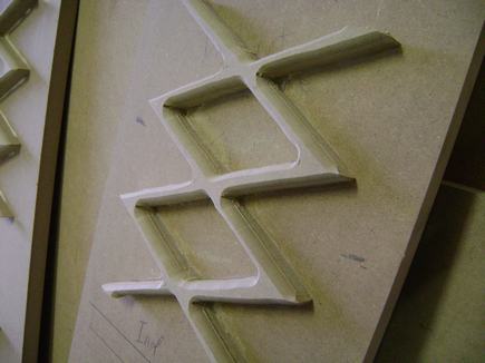

Så er krysstiverne skårt ud fik bare ikke taget nogen bilder af dem. Men jag håber jeg får lavet lidt meger på søndag .

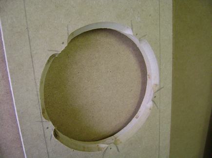

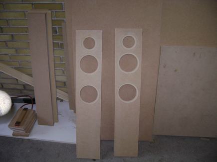

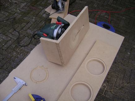

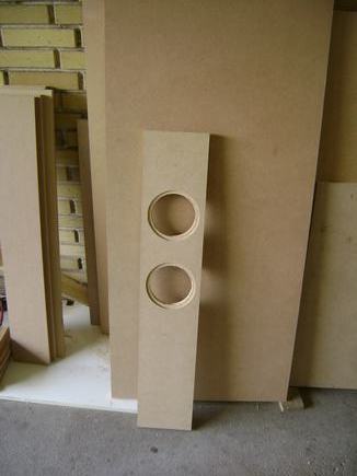

så kom jeg vider og fik taget nogen billeder
Min nye fræser
Det var til bassen.
Passer de så
Ja det gør de
Og så til diskanten.

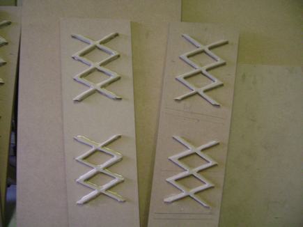

Krys stiverne limet på.
De fik lige en tur med fræsern.

Tak skal du have . Ja de er lidt specielt men det er vildt hvor døde de er blivet efter jeg har fået limet dem på
Og det var kun et forsøg

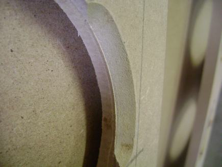

Sendt: 01 Marts 2008 kl. 22:08 | IP-adresse registreret
Jeg fik lavet lidt igen i dag, men vejret tillod ikke det store . Men jeg fik fræst bag ved enhederne
Og fik limet frontpladerne sammen men det har jeg ikke billder af

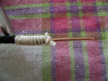

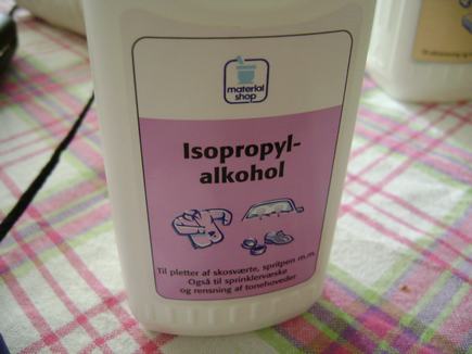

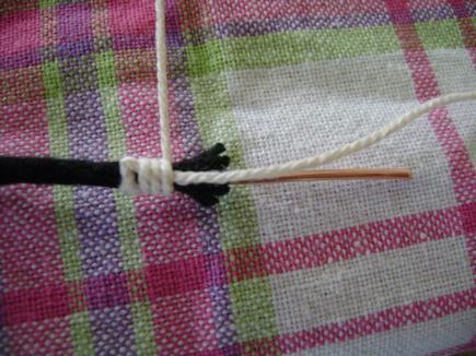

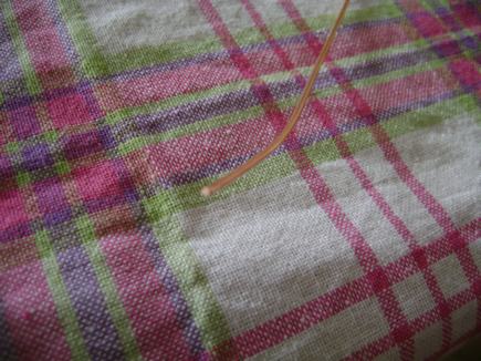

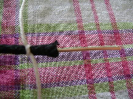

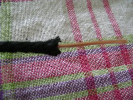

I dag fik jeg lavet kabler til inden i højtaleren, det må jeg nok komme igang med da tøre tiden er 4 uger
De er lavet i masiv kobber (1.5mm2) der er isolert med bomuld som så skal vædes i lindolie lidt hen af Duelund
Det rå kobber.
De bliver af tørt med isopropyl alkohol.
Og der kom bomuld på.
Til stopning af ene så bomulen ikke glider af.
Jo det havde næmmer og bruge krympflex men jeg vil helst ikke bruge plastik.
De ligger i frysern nu og der bliver de til de skal i lindolie, som nok bliver i morgen
Det rå kobber.
Må man være så fræk at spørge hvorfor de skal i fryseren ???
Var der ikk plads i mikroovnen
Ellers et fint projekt du har gang i

gx55
Bruger siden: 06 April 2006
Indlæg: 523
Sendt: 02 Marts 2008 kl. 17:38 | IP-adresse registreret
Managuense skrev:
gx55 skrev:
I dag fik jeg lavet kabler til inden i højtaleren, det må jeg nok komme igang med da tøre tiden er 4 uger De er lavet i masiv kobber (1.5mm2) der er isolert med bomuld som så skal vædes i lindolie lidt hen af Duelund Det rå kobber. De bliver af tørt med isopropyl alkohol. Og der kom bomuld på. Til stopning af ene så bomulen ikke glider af. Jo det havde næmmer og bruge krympflex men jeg vil helst ikke bruge plastik. De ligger i frysern nu og der bliver de til de skal i lindolie, som nok bliver i morgen
Hej nej der var ikk plads i mikroovnen
Ej det var noget jeg prøvet med mine HT kabler der er lavet på samme måde, det sammede musikken meget og lavet meger hul igemmen
Rigtige mænd kører A-klasse
