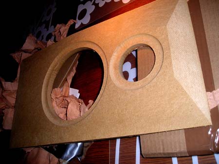

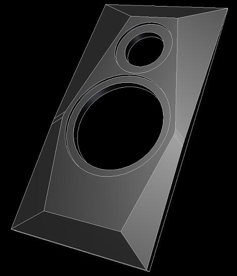

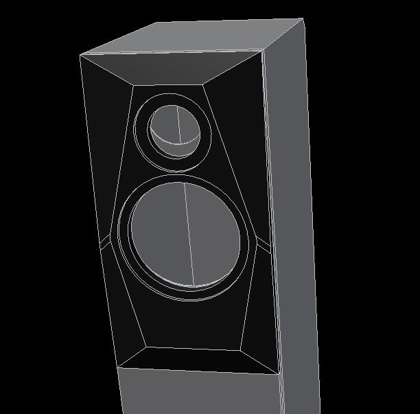

Sådan kommer frontpladen til at se ud, den bliver smidt afsted til cnc fræsning iaften.
gx55
Bruger siden: 06 April 2006
Indlæg: 523
Sendt: 10 December 2007 kl. 20:16 | IP-adresse registreret

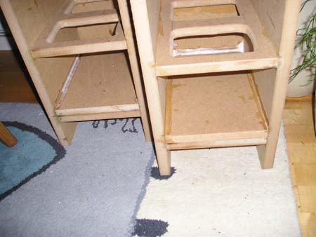

Det ser sku godt ud glæder mig til og se med gemmen forløbet
Har du gjort dig nogen tanger om delfilter og komponenter
med hen syn til afstivning så pråv og se hvordan jeg har gjort
link

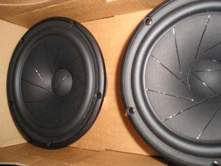

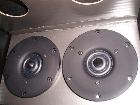

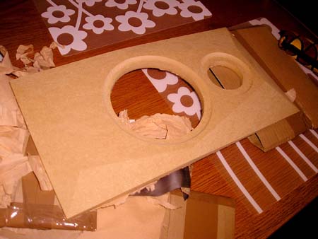

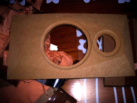

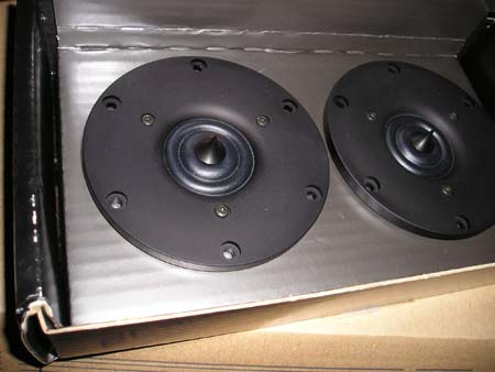

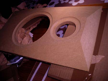

Jeg modtog mine frontplader og enheder til projektet idag. Her er et par skud!
Nøj hvor er de enheder lækre! Sikke en kvalitet.

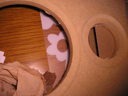

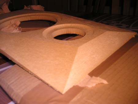

Frontpladen fik jeg cnc-fræst igennem min bror som havde adgang til cnc fræseren, men fordi det er op til jul var fræseren travl og pladen fik derfor kun den hurtige tur med et 6mm hoved, derfor er der kommet rundinger der hvor enhederne skal undersænkes. Så dem skal jeg lige have fundet ud af hvordan jeg fjerner bedst muligt.

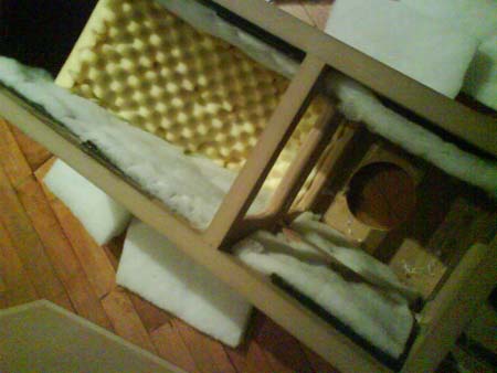

Der er plads til et filter med en maks-højde på 6cm i bunden af kabinettet, som jeg nok først får lukket for efter nogle dages lytning og justeringer.
Når jeg har fået monteret bitumen, rammer jeg en volumen på 31l refleksporten bliver tunet til 33Hz, overvejer stadig om jeg skal vælge en konisk port eller måske en port med trompet ender, er dæmpning af porten med bitumen overkill?

Du kunne jo monter en prop bag på kabinnet så du kan fylle sand i bag den skrå plade
og det med og dæmpning af porten med bitumen synes jeg ikke er overkill
hehe jep, jeg fyldte dog kammeret med gamle klude istedet!

Mht. undersænkning så har du jo det inderste hul at styre efter. Du kan derfor nemt lave den rigtige undersænkning med en overfræser.
kappen
Rabu Acoustics
Bruger siden: 29 Juli 2007
Indlæg: 1401
Sendt: 20 December 2007 kl. 17:27 | IP-adresse registreret
Interessant. Kan du forklare nærmere hvordan du ville gøre det? Jeg var nemlig igang med at overveje om jeg skulle spænde den fast på en plade igen for at gøre det hele forfra..
