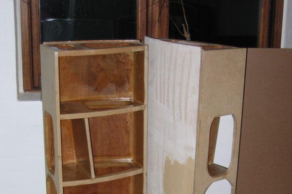

Jeg er selv i gang med et par Ekta Grande højttalere, og de "skrå sider" på fronten er ikke specielt svære at lave med en el-høvl. Jeg har aldrig brugt en el-høvl før, indstillede den bare på maks dybde og så gik det ellers bare afsted. Som MTBforever skriver tager det ikke specielt lang tid sammenlignet med resten af byggearbejdet.
Der må være flere end mig der er i gang med at bygge... Vi vil se billeder

Sendt: 03 Februar 2009 kl. 16:08 | IP-adresse registreret
Jeg regner med at begynde på de skrå sider i dag, og derefter skal der begyndes på dæmpemateriale, ledningsføring, delefilter, højttaler-terminaler osv.
(billeder fjernet fra web-hotel grundet omrokering - der henvises til dennisfrie.dk hvor projektet vil ligge lidt endnu. Ellers smid en PM - så skal jeg gerne finde billeder osv. frem)

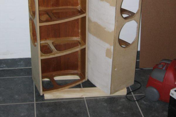

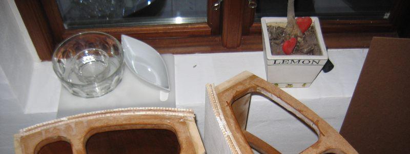

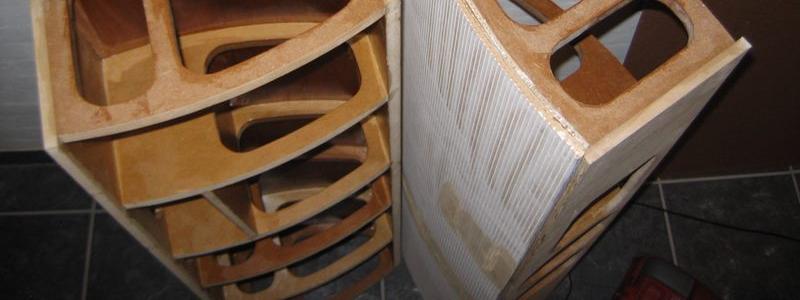

Jeg har forsøgt at sætte de buede sider på de sidste par dage med 6 mm MDF, men det er godt nok ikke helt så let at bøje 6 mm MDF som jeg havde håbet
Ved I om der lydmæssigt tabes noget ved at bruge bøjeligt MDF og spartle mellemrummene? Eller vil det være at foretrække 4 mm MDF i flere lag (eller evt en sandwich med lidt finer)
Hvis du vælger den rette, døde spartel, er den løsning mindst ligeså god. IKKE silicone, det "ringer".

  nej, det er ikke så let at bøje 6mm MDF plade, der skal en hel del gode skruetvinger og solide lægter til, for at få det på plads. Men det kan lade sig gøre med megen tålmodighed og tid, masser af tid. Jeg fik bygget mig et sæt fine kabinetter i sommer, og samlede dem, havde dem til at stå og spille nogle uger, hvorefter de blev adskilt for at gøre kabinetterne klar til autolakkeren.......Det kom jeg så bare aldrig videre med, og har svært ved at se hvornår der bliver tid, så nu overvejer jeg faktisk om jeg skal sælge kabinetterne

Du vil være nødt til at spartle og slibe flere gange
Det er langt vigtigere at bruge en "filler" som limen kan hæfte på, og som er stærk og stabil nok til at holde til lidt belastning(træk)
Jeg formoder det bør være 2-komponent
MEN, jeg ville nok bare lade rillerne være som de er, meget nemmere og mere "sikkert" - og du vil garanteret ikke høre nogen som helst forskel alligevel

[QUOTE=Dennis Frie]Hmm det ville selvfølgelig også være en mulighed, jeg fornemmer blot at folk mere eller mindre altid bruger en form for "Filler"?
Er der andre der har erfaring med helt at undlade nogen form for fyld imellem sprækkerne?
[/QUOHey Dennis
Jeg lavede engang et sub kabinet, der fyldte jeg rillerne med polyester.Det er dog ikke så nemt at arbejde med, pga den tynde konsistens.
Du kunne jo også prøve en vådrums sandspartel, den er noget hårdere end almindelig polyfiller og sandspartel.
