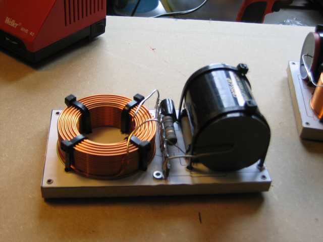

Jeg er nu godt igang med at bygge kabinetter, og har lige modtaget det komplette Jantzen delefilter-kit incl. tilbehør. Jeg har dog valgt at bygge kasserne med et effektivt bas volumen på 55 liter frem for de 65 liter i følge tegningerne, for at få lidt bedre baskontrol. MEN, Jantzen har sendt 4 stk koniske porte der måler 56/70 mm diameter og 21,5 cm lange. Hvordan regner jeg længden ud på portene, til de 55 liter ? Nogen der kan hjælpe

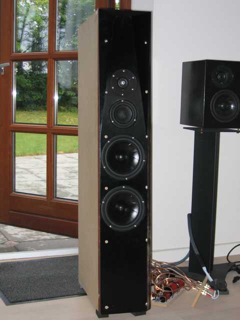

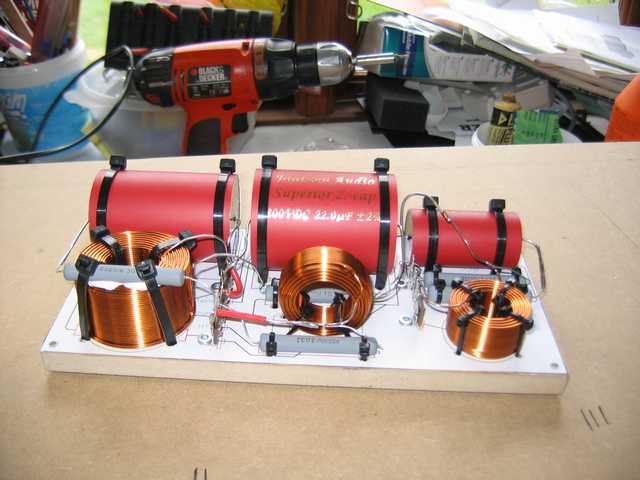

Ja - så må jeg jo hellerere gå til bekendelse - jeg har kigget dybt i limbøtten igen og er på den baggrund endt med at bygge et par EKTA Grande MK II.
Årsagen eller rettere årsagerne, var pkt 1. bassen var for dominerende - ihvertfald til mit lytterum. så efter en del eksperimenteren, fandt jeg at et volumen på ca 45-50 L var mere passende. Dette resuterede samtidigt i at den nedre mellemtone blev mere - eller bedre diffineret. pkt 2. Lakken begyndte at synke der hvor der var spartlet ca 3 uger efter de var færdige
pkt 3. toeren bliver bliver næsten altid bedre end den første da man ved hvor der er plads til forbedringer.
Nå billeder siger i så.
Til top Vis boelt's Profil Søg efter andre indlæg skrevet af boelt
Brok
Bruger siden: 05 Marts 2004
Indlæg: 3134
Sendt: 05 Juni 2008 kl. 09:20 | IP-adresse registreret
Hejsan Boelt.
Uha, det ser fint ud:
Hvordan har du justeret indvendigt volumen? jeg går ud fra, at du har bibeholdt de ydre mål?

Hej - tak for roserne fra Ekta-klubben. (go ide).  der var jo lige en del spørgsmål, så jeg svarer lige lidt i flæng.
Ang. kap vol, så er baffel identisk med original højde, bredde og affasninger. Der er snuppet ca 10L i bunden, hvor delefilteret er monteret (kun mellem/diskant). Basfilteret er monteret længere oppe i kabinettet. ps. yderligere 3 L forsvandt ved beklædning med bitumen-pads.
Basportene er ændret, således at der nu kun er en port pr kap. Denne er ø 70 og teleskopisk - så den rette længde herefter kan justeres efter gehør.

Så fik jeg da endeligt lyd ud af mit testkabinet! Føles lidt sur røv kun at have en ht'er til at teste med!
Nå ja den UcD180AD effektblok jeg anvender har også knapt nok tilstrækkeligt med effekt. Hvis der spilles for højt på udvalgte numre, så slår den fra!
Lidt billeder!

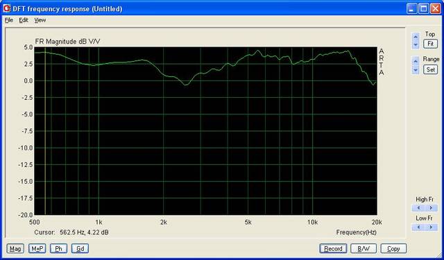

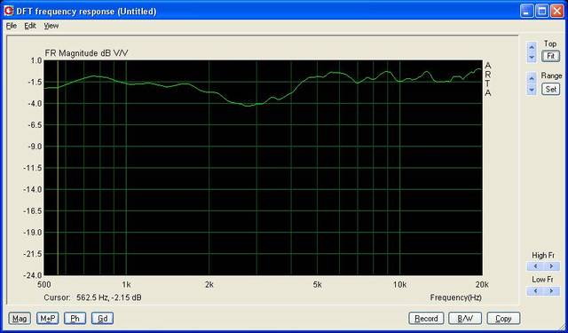

Ja... Lars fangede at jeg havde vendt mellemtonen forkert, før jeg selv nåede at få måleudstyr smidt på! Ups...
Lidt målinger:
Ekta Grande med SS7000.
Jeg undrede mig godtnok lidt over dalen omkrig mellemtoneområdet, men så prøvede jeg at foretage en måling på begge mine Ellam XT'er og frekvensresponset viste samme tendens.
Ellam XT.
Så Dalen må skyldes et eller andet i min målekæde!
