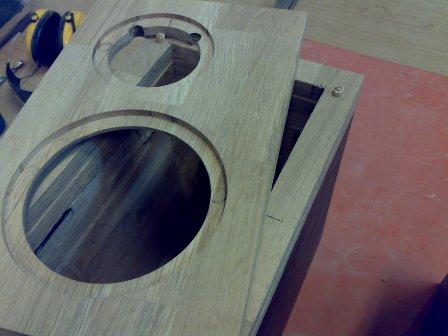

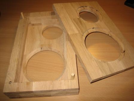

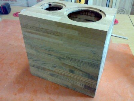

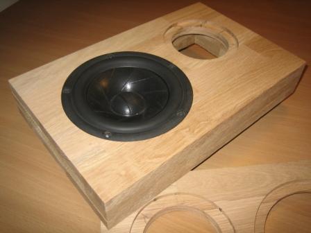

Hmm... lidt flere overvejelser......

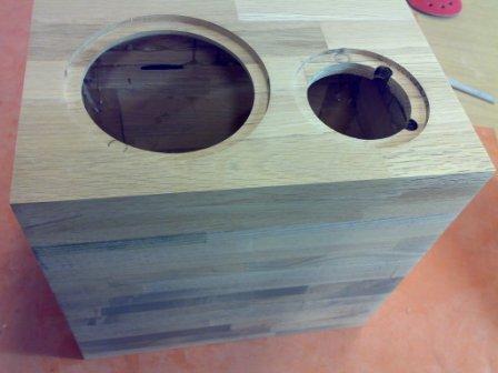

Har ikke prøvet at male på MDF før....... Forsiden af "custom fronten" blev rimelig flot, men siderne hvor pladerne er limet sammen, blev bestemt ikke gode...Det ligner virkelig øv....skulel ha' "primet" dem inden jeg malede.... troede at jeg kunne gøre det med en masse gang lak, men skulle ha' grundet eller på anden måde lukket MDF'en inden... nå, men så lærte jeg jo igen noget der  :-)
Så jeg smuttede forbi den lokale Silvan og købte noget stavlimet egetræs plade....
Så det bliver den nye front..... Og når den bliver bejdset, tror jeg at det vil matche det oprindelige kabinet meget bedre...... så det var lige forfra...    :-)
Lige et par billeder... inden slibning osv...  bare rå plader..... ( Synes efterhånden at jeg er ved at blive helt skrap til den overfræser....der..... he he   )
Go' mandag til jer alle...

Det ser da rigtig godt ud, har du affaset bagkanten også ?
Overfræser er faktisk årsag til jeg gider rode med højtalerbyg m.m., det er verdens sjoveste træværktøj .

Hey Hans J...
Jep, selvfølgelig er de affaset på bagkanten...  :-)   Tror også at man godt kan se det på billedet..
Og ja...... da jeg startede med overfræseren forsøgte jeg at "håndføre" den rundt... det gik godt nok ikke godt.  :-)     Har senere fundet ud af metoden, og nu synes jeg, som du nok også gør, at det er et af højdepunkterne ved at være selvbygger   :-)

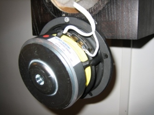

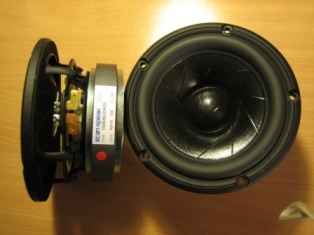

WEEEEEEEEE...... så fik jeg " de 2 små nye" i hus...  Super...
Damn..... De er godt nok lækre.... Tydeligt en hel anden kvalitet end mine Peerless enheder...
Og det er godt nok en ordenlig magnet... vildt..
Så fik jeg "bugseret" dem ind i de eksisterende huller i kabinetterne... Jo jo... skruerne sidder helt skævt ( men det var eneste mulighed), og volumen er ca. 2,5 liter for lille... men damn... de spiller allerede nu, inden de er spillet til og i et for lille kabinet, vilde forrygende godt... laaangt dybere og med meget mere "magt og autoritet"... Sub'en gør ikke den store forskel nu.. Så der er rigtigt gode udsigter til at jeg kan droppe den, når det hele er på plads..
Det er virkelig topklasse enheder....
Kan næsten ikke vente med at få dem bygget om..  Og alligevel... så spiller de vildt godt allerede nu...  :-)    Jeg kan næsten ikke få armene ned..   :-)

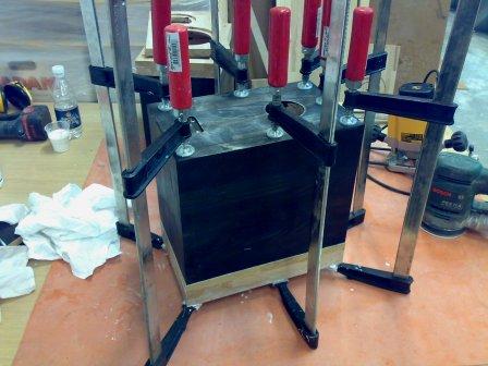

Sendt: 04 November 2007 kl. 15:09 | IP-adresse registreret
Heeeeeey...

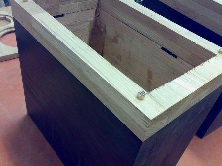

Så er ombygningen af de gamle kabinetter opstartet....  Damn, hvor det der hvide snedkerlim bare er stærkt.... Havde nær aldrig fået flået det fra hinanden... Der måtte både overfræser og stiksav igang.... Men det er jo egenligt super positivt..
Den får lige et par "afstands-stykker" og så en ny front....
Så skal limen bare lige ha' lov at hærde af.... og så skal der gang i sliberiet  :-)
Bagefter står den på bejdsning og lidt spray-lak...
Spændt på hvordan det kommer til at se ud.... men kønt bliver det ikke...
Det må forhåbentligt kunne få motivationen til at stige så meget, at jeg snart kommer igang med de endelige og rigtige kabinetter... :-)
Go' Søndag til alle...

Sendt: 04 November 2007 kl. 22:30 | IP-adresse registreret
Jamen så fik jeg slebet lidt på dem...
Og bagefter blev de bejdset og lakeret... og hængt op igen..
Inden den nye front var netto kabinettet 7,8 liter... og nu er det 10,5 liter.. Og det er HELT VILDT hvor meget dybere bassen går ned nu..... Helt utroligt hvad denne lille 5" enhed magter..... I min stue, er det perfekt...
Synd at det er arbejdsdag i morgen..... ellers kunne jeg sagtens sidde oppe hele natten og "genopleve" alle mine yndlingsnumre... :-)

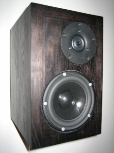

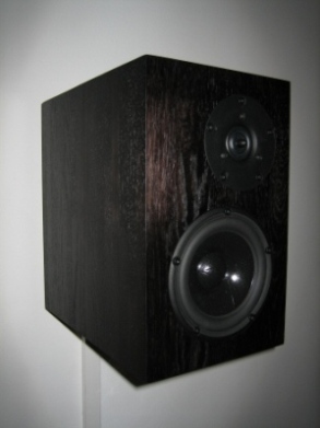

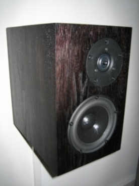

Sendt: 18 Maj 2008 kl. 11:25 | IP-adresse registreret
Hey...
En lille micro update på Ellam-XT "kasserne"

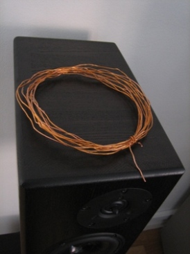

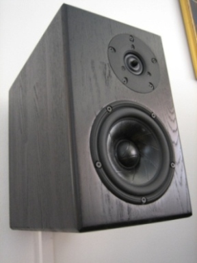

Jeg tænker så det knager omkring et nyt projekt med 2 SS15W og XT diskanten. :-) Og i "afmagt" over min manglende beslutsomhed vedr. kabinetkonstruktion ( Er stadig meget i tvivl), kastede jeg mig over en micro opdatering af de "gamle kasser"
De fik lidt nye delefilterkomponenter, nu er der induktionsfri modstande på alle pladser, og samtidig blev seriespolen til bassen forsynet med 2 gavle(der var i forvejen jernkerne i)... Så blev den til en 2,4 mH og en efterfølgende afvikling af spolen ned til 1,2 mH, resulterede i en reduktion af modstanden i spolen på ca. 0,1 Ohm. Det lyder ikke af meget, men det er UTROLIGT hvor meget så lidt modstand i serie med en basenhed betyder. Jeg ved godt at spolen "går i mætning" ved en eller anden given effekt, når der er kerne og gavle.... Men efter hvad jeg har læst mig til, er det ved rimeligt høje niveauer, og ikke ved almindelig daglig brug. LAV SERIEMODSTAND TIL BASSEN - Rigtigt vigtigt punkt for os selvbyggere :-)
Samtidig blev det gamle dæmpemateriale hevet ud, og de blev derefter dæmpet efter T. Gravesen's anvisninger http://www.troelsgravesen.dk/cabinet-damping.htm

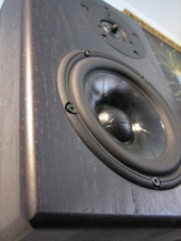

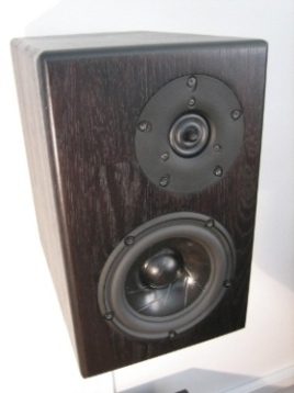

Når nu de var hevet ned fra væggen, fik de afrunder kanterne og blev slebet ned og fik ny bejdse og lak (de var efterhånden lidt medtagede efter flere "adskillelser" )
Lyden.......Dybere og specielt mere magtfuld bas og en rundere-blødere diskant og samtidig virker de fleste vokaler mere "forward"- længere fremme på scenen......
Også lige lidt billeder

Sendt: 18 Maj 2008 kl. 11:57 | IP-adresse registreret
SAVLE!!!
Sikke et midlertidigt kabinet! - Har set meget / mange færdige kasser der ikke når denne kvalitet til sokkeholderne!!!
Bare det GLØDER...

Tak for de rosende ord Tonni :-)     Det er svært at fange detaljer på kamera-- specielt når de bagefter kun må fylde 35Kb      Men synes også at de er til at holde ud at kikke på efterhånden...
Mht. seriespolen, som i hvert delefilter er blevet "afviklet" ca. 5 m 1.2 kvadrat kobberledning, efter påsætning af gavlsæt....
Det svarer jo billedligt talt til at man kobler sine 4 kvadrat tykke super-dyre højttalerkabler på eks. præcist 2,3m til sin forstærker(for de skal selvfølgelig være så korte som muligt, men dog også lige lange)........ og så sætter man lige 5 m 1,2 kvadrat tynd kobberledning ekstra i enden af hver af dem, inden man forbinder dem til højttalerterminalerne.......... Lidt til eftertanke... Der er ingen tvivl om at det virker som om, der er mere "hul igennem" uden de ekstra 5 m 1,2 kvadrat..
Lige et billede af det afviklede kobber...
5 m 1,2 kvadrat :-)

det ser sku godt ud med de afrunder kanterne . Er selv i gang med samme enheder bare med 2 bas enheder som du selv er inde på
