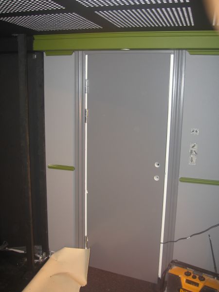

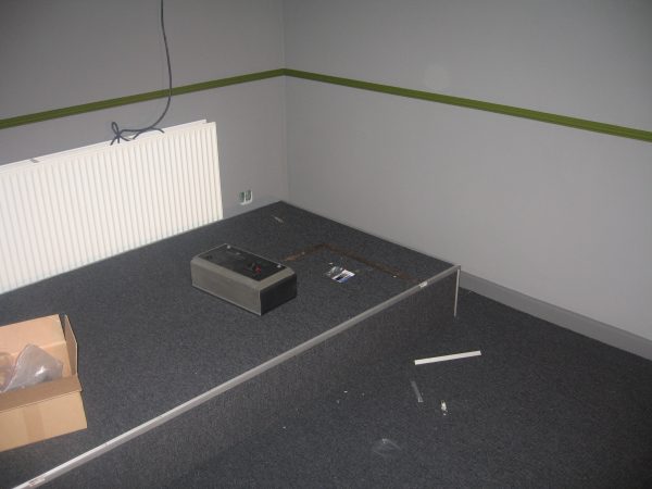

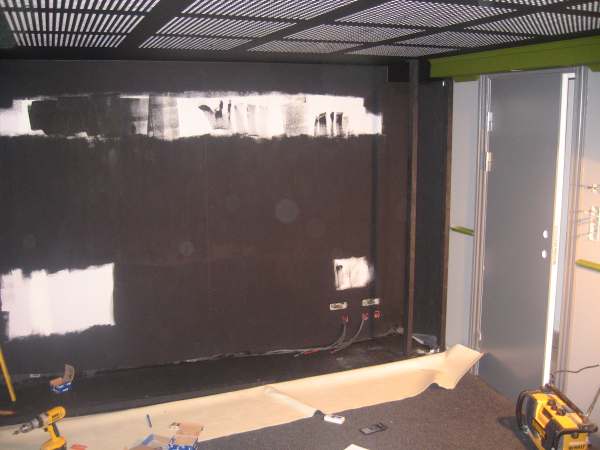

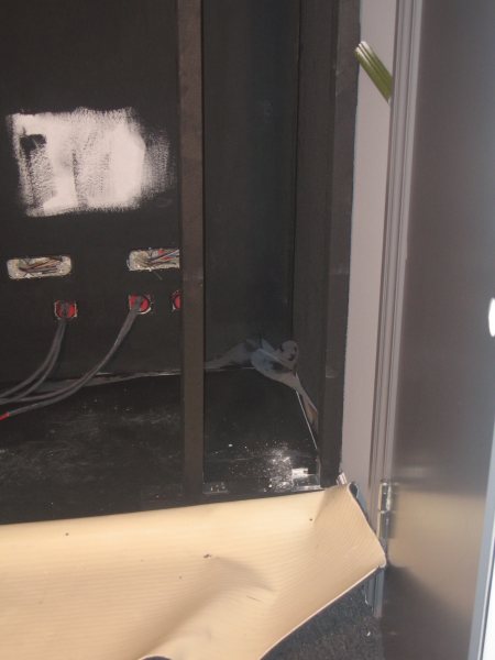

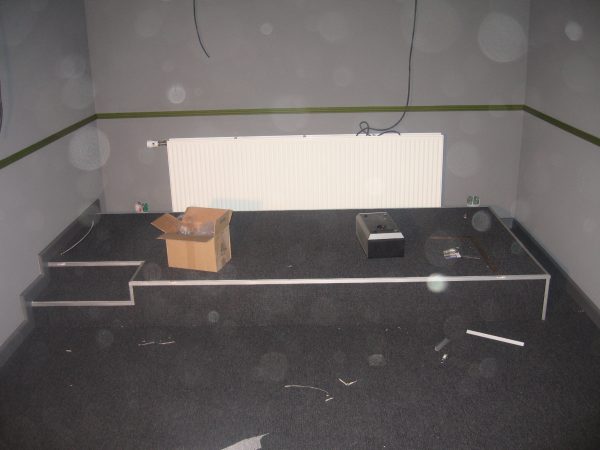

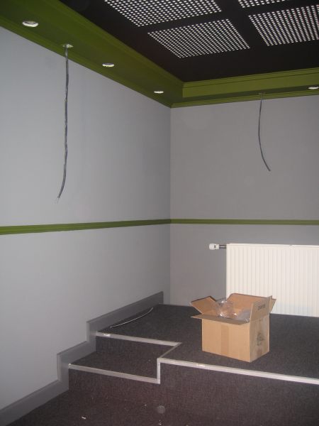

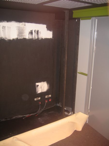

Lidt billder igen.
Podiet er færdigt, der er malet færdigt, døren er malet og monteret, gulvtæppe er lagt og jeg er startet på at lave AT væggen.

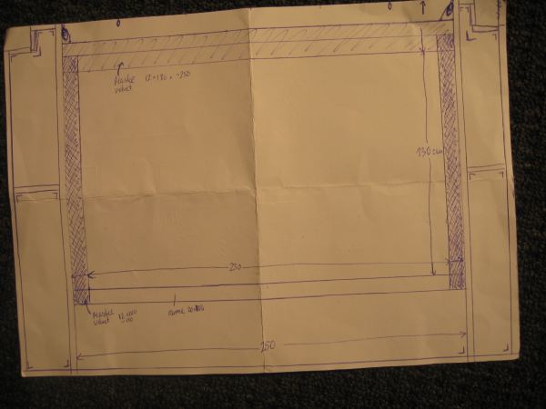

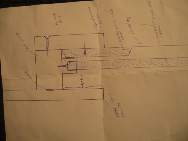

Et par arbejdstegninger til DIY maskesystemet (giver nok ikke så meget mening for andre).

Hvor højt har du lavet podiet? Jeg har også tænkt mig at lave et, og overvejer mellem 20-30 cm.

Jeg havde beregnet det til at skulle være præcis 30 cm. Men jeg gik på kompromis da jeg konstruede det, så det blev ~28 cm (250 mm spærtræ, 21 mm spånplade, gulvtæppe).

Hmm, ja... Hellere lidt for højt end lidt for lavt, så må jeg også hellere sigte efter 30 cm.
Flot arbejde, må jeg sige - jeg er dybt misundelig! Bliver spændende at se det endelige resultat.

Tak for rosen.
Keywordet var "beregnet" - synes jeg du skal gøre.
Se evt her: Riser height.

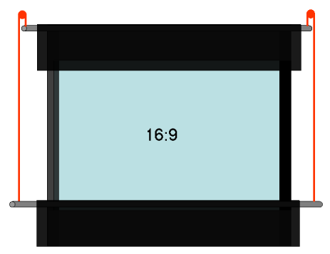

Det der afmaskning - kan det ændre størrelse, eller er det fast?

Det er såkaldt fixed-width (aka. constant-width) afmaskning. Dvs. lærredet i mit tilfælde er altid 222,5 cm bredt (diagonal ca. 100"), men så kan jeg variere rammen i højden, således at den altid omslutter selve billedet tæt - uanset om det er 1,78:1, 2,35:1 eller 2,40:1 materiale. Det giver en utrolig god effekt, at man ikke skal se de sorte bælker projektoren displayer.
Mit kommer til at køre efte dette princip:

ser godt ud, glæder mig også til jeg kan få sådan et rum
bliver lige nødtil at spørge
skal nået af det være grønt?
:o)
Bellini
Bruger siden: 02 April 2003
Indlæg: 490
Sendt: 10 November 2008 kl. 19:58 | IP-adresse registreret
Hvis du hentyder at den grønne er grim... () så tager du fejl.... Billedet yder den bare ikke retfærdighed. Den grå opleves i virkeligheden som en del mørkere, og den grønne en del varmere. Jeg var selv lidt spændt på resultatet (normalt er jeg til minimalistisk skandinavisk design), men det ser sgu meget godt ud, og skaber en god stemning. Alle der har set det, siger også "grøn havde jeg ikke lige overvejet, men det ser sgu godt ud". Så deet...!
