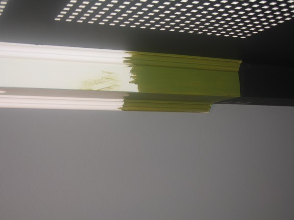

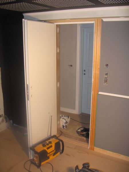

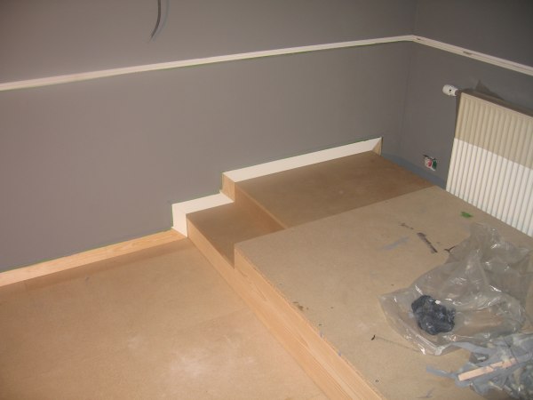

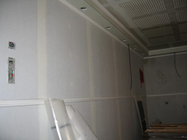

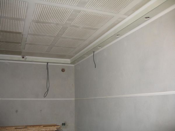

Så er der taget et par nye billeder - ikke det helt store der er sket. Næste skridt er gulv og maling. s begynder det at ligne noget. Det er den proces jeg er i gang med i den øvrige kælder.
Karmen til lyddøren - den er ikke monteret endnu. Swedoor afhentede døren i torsdags, da den var temmelig grimt malet, og hængslerne ikke passede til dem på karmen (). Der går ca 14 dage før jeg har den igen....

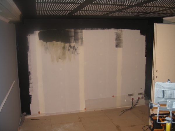

Ja, længe siden. Der sker lidt, men det går nu lidt langsomt synes jeg. Quartro 41 - tror faktisk det er den samme jeg har bygget med. Jeg valgte den der dæmpede mest i så bredt et område som muligt.
Jeg har malet med sort mat maling på loftet - BEMÆRK! sørg for at bruge en flad rulle (fx lakrulle). Det gjorde jeg, og alligevel er maling enkelte steder kommet lidt op i firkanterne. Ikke noget man ser i første huk, men det irriterer mig nu alligevel. Tålmodighed er en dyd....

A: Oprindelig ville jeg lave det sort og varm rød, men da jeg maler med Biorid fra Kefa, viste det sig at farvevalget (i den mørke ende) er begrænset. Valget faldt på et sort loft og mørlegrå vægge. Derudover kommer der en grøn nuance på kabelkasser og vægpanelet.
B: Jeg har valgt 230 volt...    http://www.daxtor.dk/easy2light.htm
C: Nej, jeg kiggede på diverse tabeller mht væggene og jeg valgte en 65 dB-konstruktion. Men men - jeg har ikke lavet dem rigtig flydende, så resultatet er givetvis lavere. Loftet har jeg ingen idé om - udmiddelbart dæmper det ikke voldsomt meget til stueetagen . Men forskallingen er jo også monteret i etageadskillelsen med faste skruer - de transportere måske lyden til etageadskillelsen.
D: Jo, lidt er det. Men så har jeg muligheden for senere at lege lidt mere med strømmen - jordspyd osv.

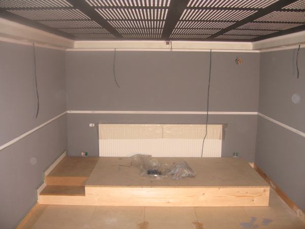

Jeg har væet dårlig til at opdatere tråden her, men følgende er hvad jeg har lavet:
- Monteret dør. Den skal dog af igen og males mørk på biosiden.
- Lagt gulv; dampspærre, 1 cm styrolit, 3 mm undergulvdug, 12 mm gulvspånplade. Tæppet er købt og venter på at malingen er overstået.
- Monteret fodpaneler.
- Malet loft.
- Malet vægge.
- Bygget podie til 2. stolerække.
- Monteret radiator.
Følgende skal de kommende uger gå med:
- Male paneler, stuk og dør.
- Lægge gulvtæppe.
- Tilslutte el.
Nå, nu til lidt billeder.
Her ses væggen bag lærredet - tanken er den plastres til med rockwool-gulvplader. Derfor er der ikke malet så pænt.... mildt sagt...
Det sidste billede viser en farveprøve, på den grønne farve jeg vil bruge til stuk og væglisten.
/Bellini
Work in progress...
