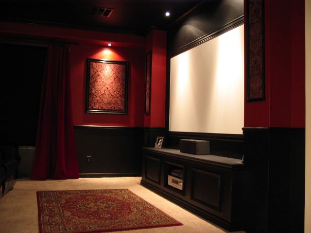

Havde en forventning om at stukken omkring kassen under loftet, stuk-listen midt på væggen og fodpanelet skulle males i guld farve... men er nu kommet i tvivl. Fandt følgende billede som jo stort set er det, jeg har tænkt mig at lave - men her er de malet sort. Og det ser sgu også godt ud....
/Bellini

Hold da op det ser godt ud.
Kan godt være guld skinner mere også.. men ved ikke om det overhovedet kan blive et problem.
Selv om du "nøjes" med sort som på det fine billede, er det stadig meget flot - så det er nok i sidste ende et smags-spørgsmål, og hvad man lige forsøger at ende med. Det minder lidt om noget "old-school"-biograf look med guldet, og er også flot og nostalgisk må man sige.
Begge dele er flot - hvad vil du selv helst have?
Mvh. Offcourse
Sort - er bange for guld skinner FOR meget. Jeg hader genskin...  Skal til varvehandleren og hente filt, stuk m.m. i dag. Så kigger jeg lidt på valgmuligheder af guld.

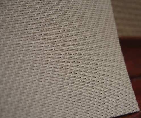

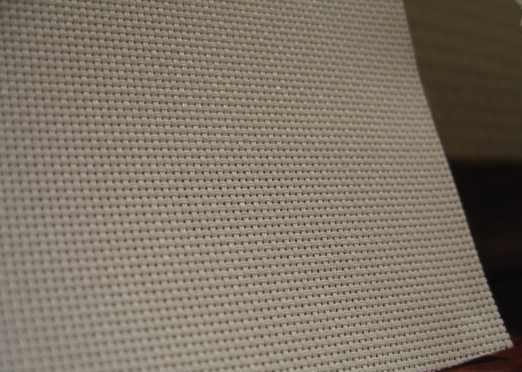

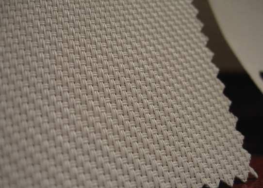

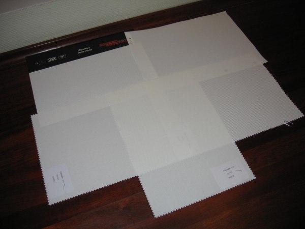

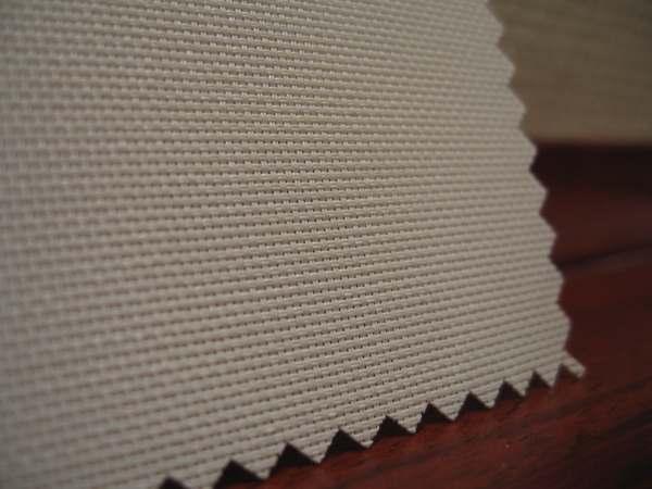

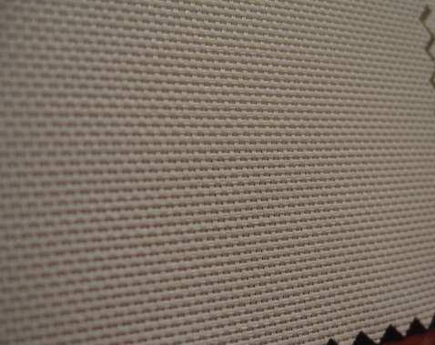

Så har jeg fået indhentet alle de screen duge prøver, som jeg vil mene er påkrævet for en lille test. Ud over de 5 her, har jeg yderligere 1 som jeg ikke har noget billede af p.t.
Jeg har jo ingen projektor i øjeblikket, så at spore mig ind på hvilken screen dug der er bedst at kigge videre på, er temmelig svær. Det handler for mig først og fremmest om, bare at få projekteret et billede på prøverne - det kan jo være de falder til jorden med det samme (moiré, color distortion, etc.). Hvis de med det blotte øje er nærmest identiske, så må der noget mere research til. Hvem melder sig til at ligge hus og (fixed pixel - helst dlp) projektor til en lille test...?
Billederne nedenfor lider kraftigt under 35k grænsen, så tag dem med forbehold - man kan dog se dug-strukturen og vævningerne. Billede 2,3 og 5 har samme type vævning (twill), som SMX Screen bruger i deres dug (SMX Screen er et nyere amerikansk firma, hvis dug er installeret hos en række af de førende filmselskaber, og forhandles af Sim2 UK i Europa - desværre er prisen omtrent den samme som Clearpix2 ). Ifølge en række tråde på avsforum, er en openness faktor på 5% generelt det bedste kompromis mht hvor akustisk transparent lærredet er, og hvor meget lys det æder. 3% er for lukket i lyden, og 10% æder for meget lys. Jeg gætter på dug 2 og 3 vil performe bedst... men lad os nu se. Den prøve jeg ikke har billede af her, minder lidt om vævning i Clearpix2 og har en openness faktor på 5% - den kan også blive en god performer tror jeg.
1. Til en pris af 6000-10.000 kr pr kvadratmeter færdigt lærred, har vi på tronen Screen Research Clearpix2:
Herefter kommer der en række billige alternativer, men ingen med en kvadratmeter-pris højere end 150 kr (ekskl. ramme).
2. 5% openness:
3. 5% openness:
4. 5% openness:
5. 3% openness:
6. Og så lige et klassebillede:

Vil det sige, at fx- 3% openness er bedre, hvis centeren IKKE står bag lærredet, men fx. neden under? Så kan det jo være tættere ifht. overfladen som pixrls projekteres op på...?! eller hvad?
Ser ellers flot ud. Kan det købes i metermål med faste bredder,eller hvordan foregår det med de "ikke dyre" løsninger?
Og hvad med ramme - skal du have særlig mat absorberende alá den Ingeniøren har fået?
Mvh. og god jagt - har desværre ingen projektor, så det må være en anden der melder sig til testen.. som jeg glæder mig til at se herinde
Mvh. Offcourse

Hvis centeren står under lærredet, er der ingen idé i at have et AT lærred. Et massivt lærred vil så altid være at foretrække, da det som udgangspunkt vil performe bedre.
De billige alternativer købes i metermål, og typisk er bredden omkring 2.5 meter.
Rammen bliver, hvis jeg vælger een af de billige duge, en DIY ramme med sort velour monteret - der er et utal af muligheder for at lave en sådan. Jeg overvejer dog at lave et manuelt masking sytem så jeg kan få ramme omkring et 2,35:1 billede, men den idé er stadig noget umoden.

med hensyn til maling i din bio, brug maling med lav glans især på loftet.
jeg bruger selv AT-lærred i min bio og du vil opleve at billedet kan virke lidt "grumset" ved helt klare farver mest ved helt hvidt billed. men det er dog sjældent man ser det i film og sidder man en 4m fra lærredet ser man det ikke under film.
vælg den lærred type der er mest lystæt man kan bruge en alm maglite og lyse gennem og se på den anden side hvor lys der skinner  igennem, den er dog lidt primitiv!
husk at der bag lærredet ikke må være nogle blanke flader, det kan nemlig lave genskin. evt. hæng noget mørkt stof op bagved.
med hensyn til lyden, sæt dine lærred prøver op foran mellemtone og diskanten og lave en vurdering af hvor meget de spiser.
brug flere penge på projektoren end på lærredet (min erfaring)
Jeg havde nok tiltænkt en lidt mere grundig aftestning af valgte lærred, men dit forslag er noteret.
