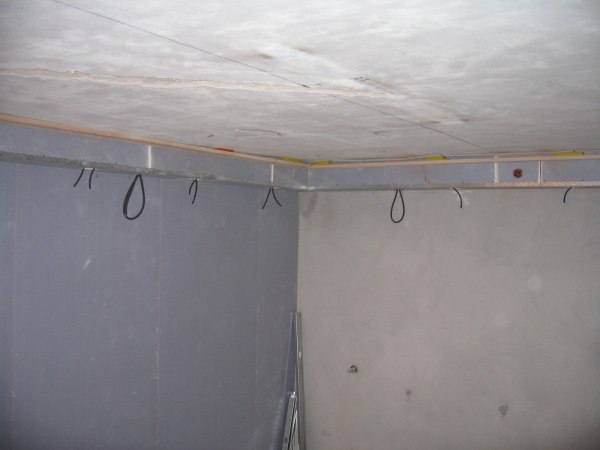

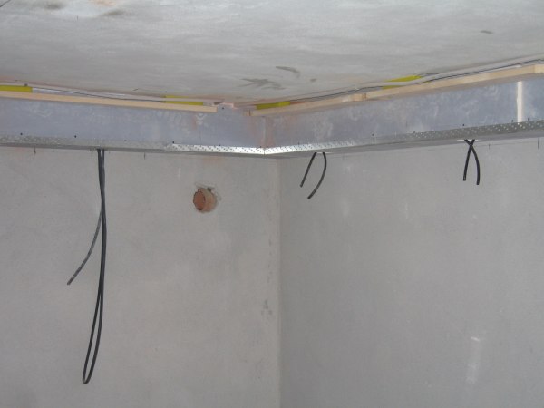

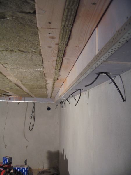

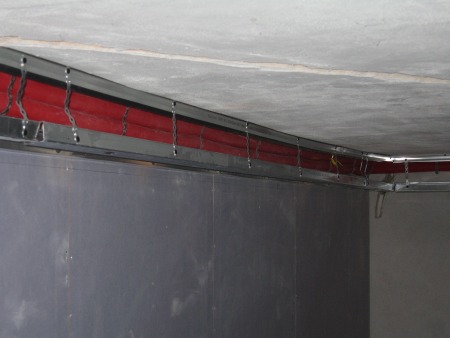

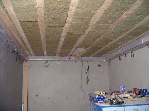

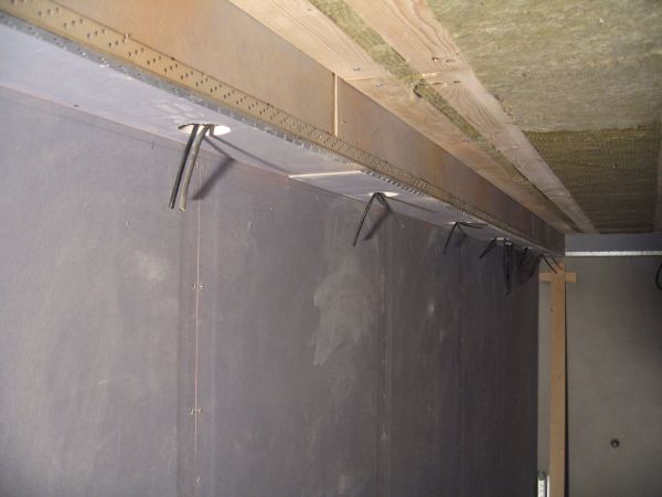

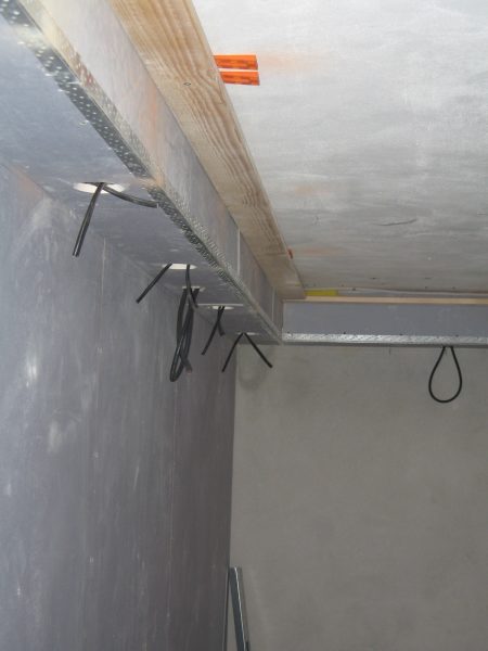

Ja, det er nu ikke fordi arbejdet står stille, det kniber bare med at få opdateret tråden her. :-)
Jeg har fået lavet kabelkassen hele vejen rundt (dvs. på 3 sider), jeg har trukket kabler til de 4 baghøjtalere, og sat forskalling op. Skal snart i gang med at hænge akustik-gips-loft-pladerne op. :-)
Lidt nye billeder - tror de taler deres eget sprog.
Jeg klør på....

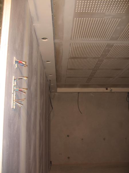

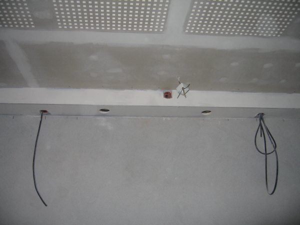

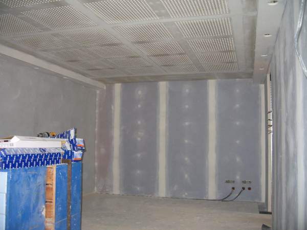

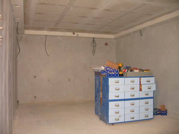

Lidt nye billeder.... ikke det store at fortælle.
Pengene der var reserveret til udstyr er bye-bye... uforudsete udgifter til resten af hus-projektet åd dem. Æv æv. Nå, ingen grund til at græde over spildt mælk, det er bare op på hesten igen. Håber vi kan skrabe de 50k sammen indenfor 3-4 mdr. Vi må se. Dog er jeg begyndt at tænkte på alternativer til et ClearPix2 lærred. Det koster immervæk omkring 20k, og på avsforum.com har flere haft succes med (langt) billigere alternativer. Eet forsøg fra en avsforum-bruger endte endda med, at han startede et screen-firma op - SMX Screen, hvis nogen har læst eller hørt om det. Indtil videre har jeg kontakt til 3 danske leverandøre af screens, nu mangler jeg bare at modtage nogle vareprøver.
Det var billederne vi kom fra....
Bagvæggen.
Frontvæggen.
Signalkabel-udgangs-dåse til projektor, strøm til projektor og 2 ht-kabler (surround back).

I øvrigt er det imponerende hvor godt akustik-gipsen gør sit arbejde, PÅ TRODS af at jeg har ødelagt en stor del af effekten ved at sætte et alm. lag gips op over akustik-gipsen. Der er en langt bedre efterklang her i rummet, end inde i soveværelset ved siden af hvor der blot er alm gips som afslutning. Jeg er ret imponeret. Kunne have været fedt, hvis ikke jeg følte det var nødvendigt med et alm. lag over skustik-gipsen, men det gjorde jeg jo af hensyn til lydisoleringen til overetagen.
Blot til info til dem der overvejer akustik-gips. Jeg kan kun anbefale det so far...

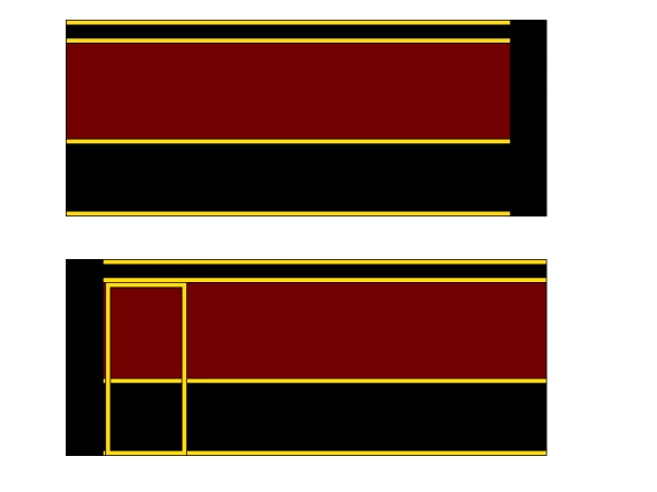

Ja, jeg er jo ingen ørn til bruge tegneprogrammer, men jeg legede lidt med nogle farver i går. Tror farvevalget bliver omtrent som det her (gul er guld i virkeligheden). Derudover sort loft og sort gulvtæppe med mønster af en eller anden art.

Flot med loftet. Er der så gips ovenpå det akustik-gips der ses på billederne, så loftet er helt fladt?
