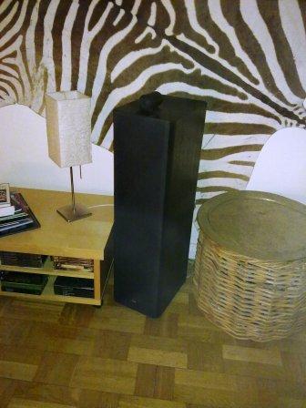

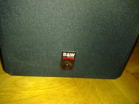

Fik fanget nogle LÆKRE B&W 803 S2 (Matrix). inden de udvandrede til sverige tror jeg...

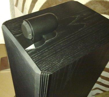

Lille nautilus-horn på toppen til den så karakteristiske diskant!
Og det spiller faktisk også godt - uden den til tider omtalte skringre lyd.. Det har jeg ikke noget af hos mig.

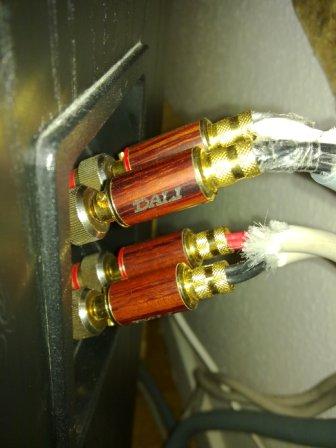

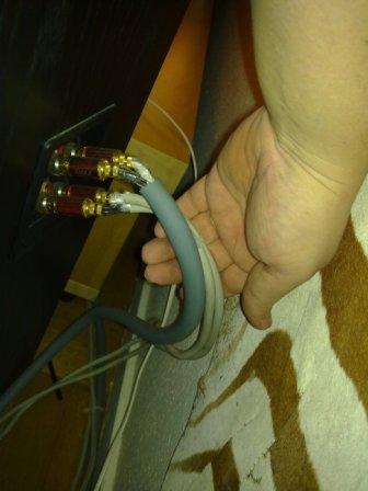

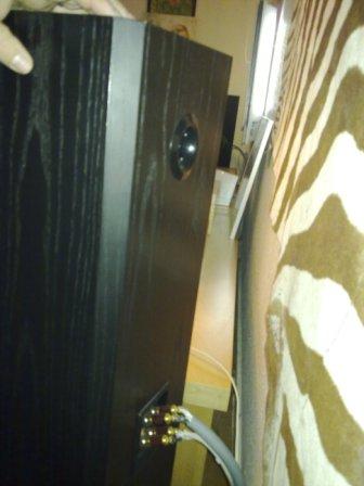

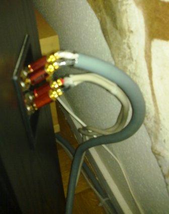

De gamle slanger snor sig stadig - kom ikke og sig det er mangel på kobber mellem forstærker og højtaler... dual-wire til bassen (TaraLabs Prism Nexa dobbelt "biwire-sæt" kun til bassen til fronten.), multistrand til toppen...(AudioQuest Crystal 2 Hyperlitz til diskanten til fronten.)
Og der var nogle gedigne og lækre Dali-bananer med - de sad på jumperne, men gør sig mere end fint som "slangetæmmere" også nu. og jeg har altså en rimelig størrelse LAP... så kablerne ER tykke..

Og de dejligt mange og tykke kabler.. når de nu er der, kan man jo ligeså godt bruge dem..

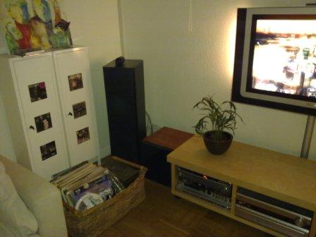

Hurtigt blik over den venstre side af setuppet - subwooferen ASW 675 og B&W 803 S2 står lidt tæt i hjørnet.. men lyder nu godt.. så konen får lov at være med.. ellers gør jeg jo heller ikke.. stuen er nu husets fællesrum også - ikke kun hjemmebio og musik-rum.

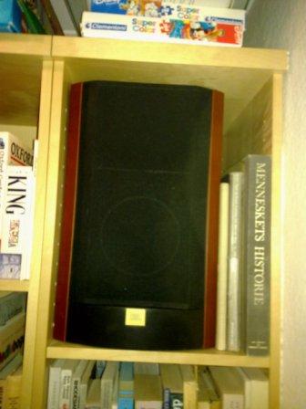

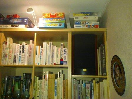

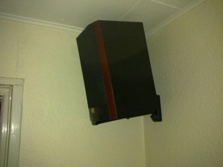

JBL L20 - modificeret med nye diskanter da de gamle Titaniums-ting var futtet af (og skingre for den sags skyld). Nu sidder der Vifa Ringradiatorer i.. se tidligere i tråden om det eventyr
Det var højre Rear - placeret i en bogreol.. men det spiller faktisk overraskende godt.
(Hurrah for Audessey EQ, autosetup og efterfølgende manuel målemikrofoner etc.)

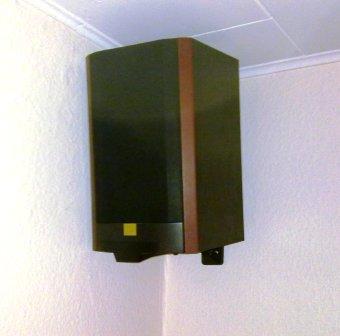

Venstre rear - oppe i hjørnet, men vinklet nedad som det nu kan lade sig gøre.
Spiller også fint. Og en kæmpe upgrade fra de bas-svage B&W DM302ére. Juhuu.

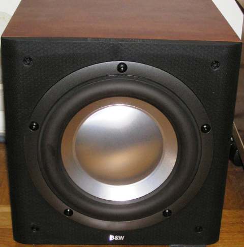

Subwoofer:

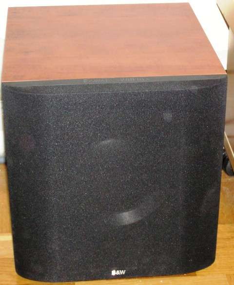

B&W ASW675.
Den laves ikkemere, men performer som B&W PV1..(Ja - den runde basketball).
Det er en super sub - og den eneste af de gamle 600-serier som havde lukket kabinet og 500 digitale Watt som motor.
Uha den spiller hurtigt og dybt - lækkert hvad man kan lave med EQ-kompensation og mange watt - når nu kabinettet er ultr lille (Se bare på plastic-subben hvor meget rum der reelt går fra til forstærkeren.. dælme ikke meget luft der er bag ved den 10" enhed der.

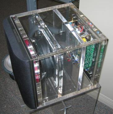

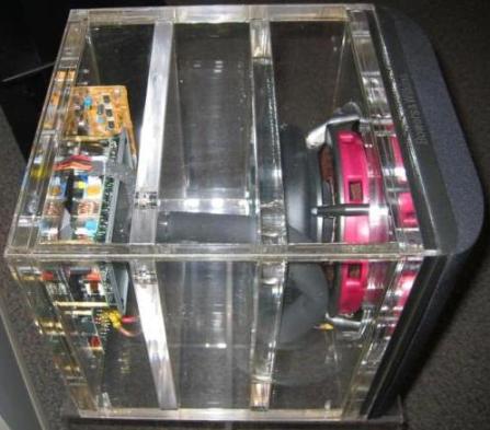

Her har jeg fundet et bilelde af en B&W demo-sub hvor man kan kigge ind i den og se opbygningen. Acryl = træ/MDF i "min version".
Nu står subben lige ved venstre front.
Det virker fint, og den spiller ned til ca. 22 lineært, og ned under 20 med fino niveau.
(Mangler ikke noget efter at mine fronter spiller så langt ned som de gør nu.. )
Her den nye sub - "med tøj på"

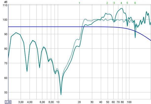

Fandt forresten lige et billede af frekvenserne da jeg tweakede min nye sub.
Den står i mest dynamiske / hurtige EQ-setting på subben- da den går dybt nok uden at lave ekstra lang vandring via den anden eq (A eller B.?).
Særligt værd at bemærke er det høje niveau i de aller aller laveste frekvenser.. man kan ligefrem se hvert enkelt pump med membranen - så lavfrekvent går den...
Er godt tilfreds - uden EQ er den hel-farvede linie - efter nogle filtre (6 stk. placeret ved tallene i toppen af billedet) opnåes den stiplede linie.
Hvad der så lige sker - ifht fostærkerens eq / afstemning omring 12Hz er jo spændende- ellers er det rummets eigemode / suckout der stjæler al bas deromkrig.
Men resten er jeg godt tilfreds med.
Målt og rettet ind - hvordan??
Målingerne lavet via koax udgang på RadioShack måleren og indputtet i den bærbare.. så trutter RoomEQ Wizard programmet i receiveren via et minijack-->rca adaptor-setup..
Korrigerer via en Behringer EQ - Feedback Destroyer Pro med paramteriske EQ-filtre, hvor man kan indstille bredde og styrke på filtre både +/-.. virker super. Meget hurtigt, meget let..

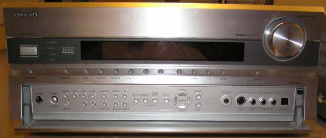

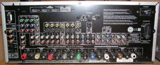

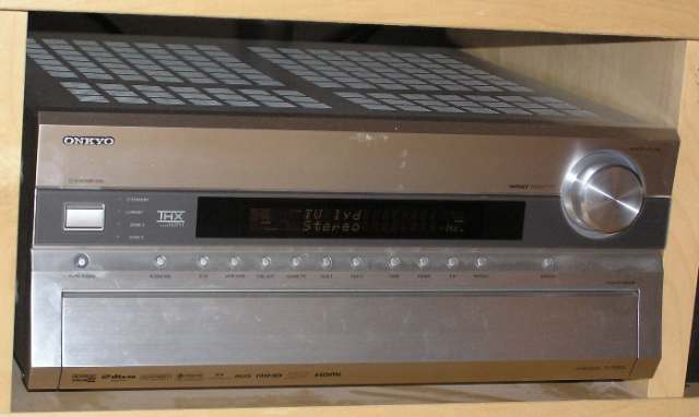

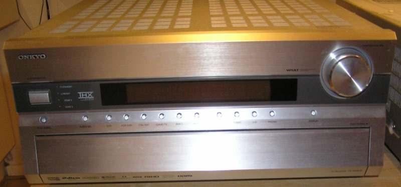

Min nuværende receiver / forstærker.
Onkyo TX-SR 805.
Tættere på bagsiden af den "Nye baby". (På 28 kg. tror jeg.)
Fortil - med direkte valg af kilder på knapper...
Og under den store klap - i fuld alu - er der flere knapper - og en dedikeret OFF-knap til Eco-freaks.. har vist nærmes aldrig brugt den selv...
Fandt lige denne her specifiktions-oversigt for min Onkyo-amp   TX-SR805:
Der var liige lidt nok power til de nye store B&Wér i sig selv.
(har jo fornufftigt nok sat den ned til 4Ohms drift, da B&Werne vist dykker helt ned til 3.7 ohm et sted, og Onkyoen bliver varm bare i sig selv... Men har efter 2½timers nye Transformers på -5dB ikke oplevet at den blev kritisk varm.. tværtimod var det en FED FED oplevelse.. hold kæft det rykker med bi-ampede fronter, når de kvitterer på den måde med sprød bas og dynamik i særklasse. Weeeeee
SÅ jeg bi-amper mine fronter nu - og ha pt. måtte undvære 7.1 (dvs. bag-.kanalerne - kører med sidekanaler bagtil "kun".)
Det er dog det hele værd.
Jeg har en gml. Sansui AU7900 stående som måske skal trække diskanten.. men ved ikke om det bliver lige så godt - og om den er lige så lineær ifht. niveauet at det kommer til at blive godt ved alle lydtryk.. så indtil videre nøjes jeg med 5.1 i biffen.
Til gengæld lyder stereo som noget der er meget meget dyrt.. dvs. Lækkert, med attack og dynamik, samtidig med super detaljer, perspektiv og bla. bla. bla.. lækkert

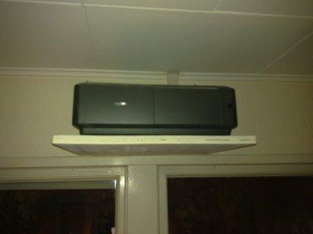

Projektor:
Sanyo PLV-Z5 - 720P.
Ja - projektoren er stadig "kun" 720P - og stadig en Sanyo PLV Z5.
Løkkert billede - omend det er KLART bedst med streng kontrol af ambient lys.
Konen har det dog med at falde i søvn, så en lille lampe kan hun få lov at have..
eller lys i gengen eller noget... ellers vil hun hellere se på tvét.

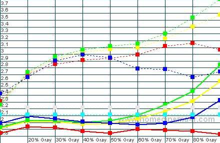

Kalibreret er både tv og projektor:
Særligt projektoren har fået lidt mere ud af en tur igennem møllen en ekstra gang.
jeg har virkeligt fået presset farverne bedre å plads.
Den blå driller stadig lidt - svært at hæve den i den mærke ende uden at fejlen i det mørke vokser voldsomt.. så der er den lidt for lavfra 50% til 20%.. hvorefter den drøner til vejrs som en raket
Men den røde og grønne ligger fint pånær i de ekstreme yderpunkter ved 0% & 10% og 100%
Som det kan ses, er den grønne - nye - fejlmargin klart bedre end tidligere kalibrerede resultat  - lavere over hele linien. 70% ligger under 3% afvigelse - og 80% under 4%.
Skønt.
Forskellen anden gang har været at jeg har forsøgt at gå efter lidt mere korrekt + mere lys generelt.
Et af LCD-projektor-teknologiens "problemer" er netop det mindre maksimale lumens-output ifht. x. D-ILA etc. som kan give mere lys.... men dårligere sort... regnbuer etc... så hvad man vælger er jo en smagssag.
Vil sige at til den pris jeg gav brugt for "dyret", er mit nuværende resultat fantastisk.
Langt tættere på det optimale falde 2.2 gamma-resultat. En afvigelse i snit på 0.1 (ligger omkring 2.1 holdt op imode 2.2)
( Optimale 2.2 ses som hvide frkanter v. 2.2 linien. gnm.snit ses som lyseblå ved 2.1)
Den bliver lidt gal med den grønne .... dog ikke noget jeg lægger mærke til når filmen ruller og musikken spiller.

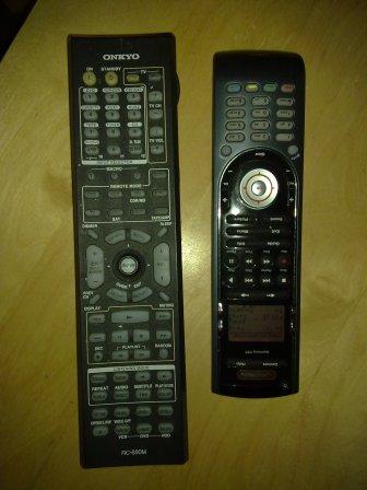

Fjernbetjeninger:
O ifht. fjernbetjeninger..
Jeg kan reelt nøjes med den lille Logitech Harmony 555 unversal-remote.. men har da også den til receiveren liggende, alt efter hvad jeg skal finde af menu-punkter... og nogle gange den til tvét også - den kender ungerne bedre...

                ( ligger langs min radiator. Virker fedt hele  sofaen hen!)
HT-kabler: TaraLabs Prism Nexa dobbelt "biwire" kun til bassen til fronten.
                    TaraLabs Prism Nexa enkelt-wire til center.
                 30 kr./m. hvidt ??-HT-kabel til baghøjtalerne (HFK anno 1997)
Har du prøvet at bytte om på sub og venstre front så subben står hjørnet.
det kan være billedet snyder, men tror det vil gavne sweetspot.
Hilsen Finn / Finn29

Nrik - ifht. subben..
Kører den i den indstilling der har mest dynamik, men sikkert også "mindst" dybdegang. Den kører dybt nok ved de 22 hz, og jeg har mere brug fir hurtighed end absolut bund-bas. Har testet med noget umba-umba hiphopbass.. og forskellen i membran-udsving og hastighed et stor. Større udsving ved dybde-indstillingen.. men langsommere bas på en eller anden måde.
Da jeg også er vild med musikalsk (læs hurtig) bas i film, har jeg valgt at ofre lyden under 20 H.(som ikke kan høres alligevel - og jeg har shakers til det fysiske input) for at få så meget kvalitets-bas som muligt.(igen - læs for mig hurtig bas)
Mvh. Offcourse
