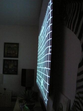

Jeg har jo som nævnt et lærred og en projektor -
og har efter en periode fået lidt "bugten" på mit ultra-low-cost Ikea-Tuplur-lærred.
Særligt siderne buede bagud.. træls..
(lærredet er 2 meter bredt - de største de har- hvis nogen finder noget i den prisklasse som er større lytter jeg gerne!!)

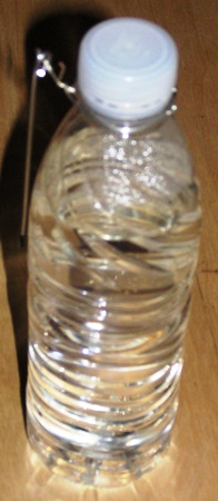

En stor hjælp har det været, da jeg fandt på at hænge lidt vægt på enderne af den nederste kant / stang.
Nu er lærredet væsentligt mere fladt ifht. tidligere / uden vægtene.
Derfor - til jer med billige lærreder uden tab-tension eller fastramme-folk et - kig lige med.
De 30 sekunder det tager at montere er intet i forhold til hvad det gør. Resultatet er ikke perfekt - men meget bedre end tidligere.
Vægten er justeret til det maksimale som modstanden i "oprullet" kan holde uden at det ruller mere ud.. for mest muligt træk / udglatnings-effekt. Jeg er tilfreds.
Kig  her:
Før Opstramning:
Kanten "folder bagud" en smule.. øv. linierne forekommer tydeligt skæve / vredne.
Her er den justerbare (vægten på vandet ) anordning - billigt men effektivt.
Der er brugt et stykke eger som er klipet over som "stang" - og lidt ståltråd som "snor".
Det holder.
Og stangen puttes ind i samme "hul" som den træ-stang der udgør bunden på mit lærred.
Herefter fremstår kanten væsentligt mere lige.
Der er meget mindre bue nu end tidligere.
Hurrah  -  Mvh. Offcourse.

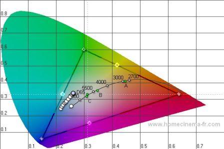

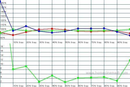

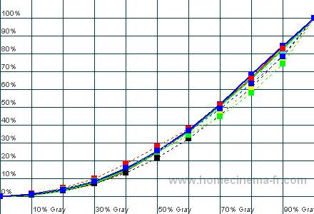

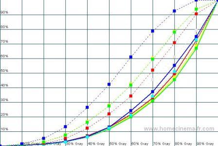

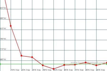

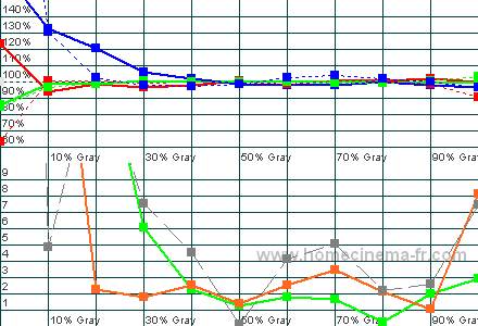

Korrekt og inkorrekt gråtoneskala:(Fra Curt Palmes guide)
Herunder.. for rød i det mørke, for blå i det lyse..
Hvad betyder det så? Prøv at se:
Her snuppet fra guiden:

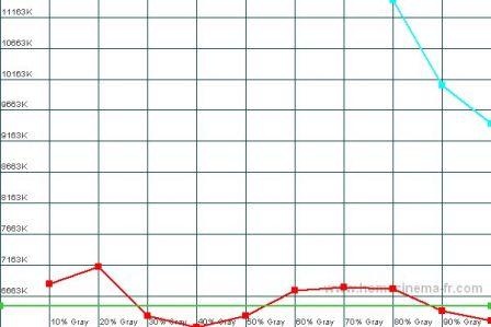

Here is a screenshot of a $40,000 USD Sony G90 with the greyscale settings set to the factory default 6500K setting:
Jeg havde meget lignende problemer med mit LCD-tv - mangel på detaljer i ksygge-områderne og generelt for mørkt og mærkeligt i mærke scener..
Nu har jeg selv fået en Aha´-oplevelse på niveau med nedenstående:
Now here is the same projector after a proper greyscale calibration:

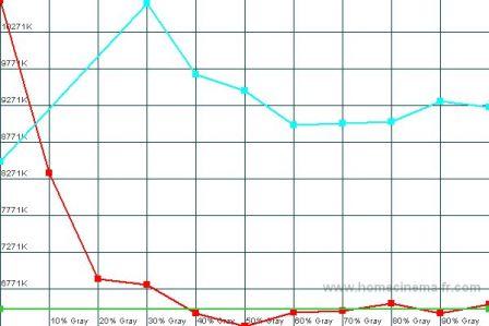

Her kommer screengrabs fra "før" - "efter" og "sammenligning" af de mest tilgængelige data jeg har arbejdet med.

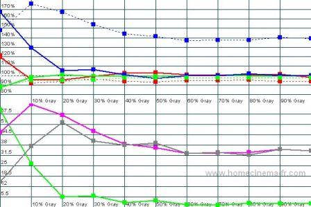

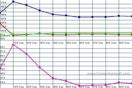

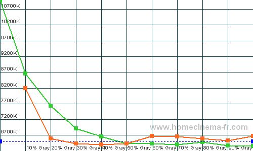

Først tog jeg fat på mit fladskærms-tv - Philips 37PF9830. Her inden kalibreringen:
Her ser man de 3 primære farver, samt nederst en kurve over den procentmæssige afvigelse fra optimal-farverne (D65) ved de respetive gråskala-trin.
OUCH..
 ikke under 30% forkert .. og op til 60..
ALT alt for meget blå.. over det hele.. Vist nok typisk Philips.. og mange andre .. det giver mest lys og "pang" i ØlGigantens udstillingsvindue
Her ser vi tydeligt at farvetemperaturen er ALT for høj = kold.
Optimalt / D65 er det ved nederste stiplede linie - der er et stykke vej "ned".
Her er gråtone-trinene plottet ind - de ses som hvide runde prikker.
Alle ligger nede til venstre ifht. midterkrydset som er D65.
Så tog jeg fat i menuerne, tweakede det bedste jeg kunne - og blev bedre og bedre til det over et par timer.
Det "sjove" er, at hver gang man fx. har fået styr på blå - og så efterflg. retter fx. den røde, så skrider blå igen.. så frem og tilbage, op og ned.. med 3 farver og 3 "ender" af farven (high, Low og mid) gør det spændende men tidskrævende for en amatør som mig.
Specielt når man "løber tør" for fx- rød, og derfor må dæmpe de 2 andre for at kompensere. Det er da bare hyggeligt...
Men var det så noget der gav noget - spørger i måske?!
Resultatet efter kalibrering:
Meget meget bedre.
Fejl% er omkring 3-4 i snit - næsten umuligt at se med øjet - og 6 er faktisk fint for de fleste .. de ser ikke mindre udsving alligevel.
Jeg er meget glad - pånær den blå som smutter helt nede i gråtonerne 10% og 0% - men det er vist meget typisk.
Farvetemperaturen smyger sig lige omkring D65 (grøn linie) - lækkert.
Og nu "klumper" alle målingerne inde på midten - pånær de 2 mørkeste som stadig er for blå.
Sammenligning ml. før-efter i samme pix:
Se - under 5.5% afvigelse fra 20% og op. Lækkert.
Puklen på farverne er fjernet - de følges meget pænere ad nu. Billedet fremstår lidt mørkere - men der er mange flere nuancer i det mørke, og kontrasten virker klart forøget.
Dejligt.

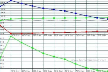

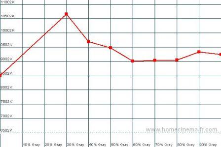

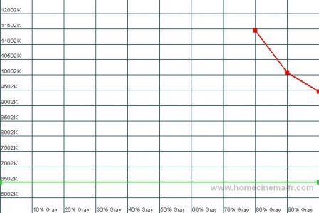

Her kommer lidt Projektor-billeder..(damn - forum-reglen om 35K er ikke meget til billeder.)
Farverne er helt skudt -
for meget blå og grøn.. ALT for meget blå.. og ALT for lidt rød.  Damn.
Farven er så skudt, at skalaen er sprængt over det meste af gråtone-skalaen..
Her ses prikkerne - alt for blå-grønt

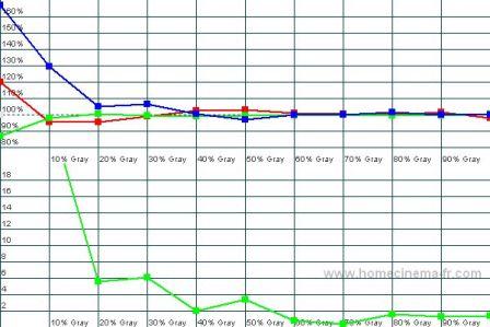

Efter kalibrering ser det straks bedre ud:
Uha det hjalp.
Ikke perfekt - men jeg blev så træt at jeg gav op..jeg må leve med 4% fejl i snit
Samme blå-fejl i det mørke som på mit Philips.. der er en forklaring på Curt Palmes guide om det - noget med "Old School biograf-overlevering" med tydeligt øget lys som ønske fra "back then" - dette gjort via for meget blå.. øv Men alt i alt ser det meget bedre ud nu "efter":
Er tilfreds - kun lige de yderste ender smutter lidt.
Igen - farven smyger sig op ad D65.
Kunne måske nappe de sidste "humper" via noget gain og offset.. men blev som nævnt for træt i nat ved 4-5tiden.. en projektor kræver jo mørke...(Jeg har mange vinduer ud mod min have bag sofa-ryggen.. derfor ved jeg ikke helt hvad jeg gør til sommer - hvis jeg ikke får lov til at lave noget mørklægning...
Det meste klumper oveni hinanden ved D65, igen pånær de 2-3 mørkeste og den lyseste.
Og igen lidt sammenligning Før-Efter med Z5´en:
Væsentligt mere korrekt

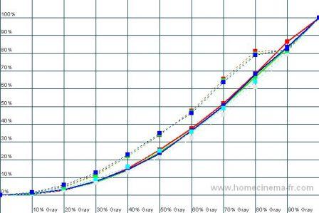

Hold da op - hva

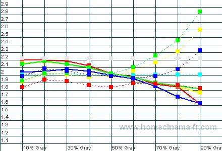

Ja - det med luminansen og gamma - det nåede jeg altså ikke.. og måske er jeg bange for at det også rder med de andre indstilligner, og så skal der igen bruges et par timer en nat...

Sanyo LCD-projector PLV-Z5:
Også her betragtelig forbedring - 60% af gråskalaen ved/under 5% afvigelse.
Måske med mere tid kunne jeg få endnu mere ud af netop projektoren - der er så mange muligheder ifht. indstillinger. Men der er netop så mange, at det er svært at vælge/gøre det korrekt. Er pt. godt tilfreds. Bruger måske et par timer en anden gang og dser om jeg kan få det endnu bedre.
Dog er den visuelle forrskel OVERHOVEDET IKKE til at tage fejl af - klart synligt for alle - selv konen
Helt sikkert kan en proff. som Otto hive det sidste "slinger" ud af dem begge - men jeg er faktisk meget glad for at have leget lidt selv - det var sjovt
(og frustrerende da jeg på et tidspunkt gjorde det meget værre... så måtte jeg starte tilbage ved fabriks-indstillingerne på Z5én.. jeg var "kørt i grøften" og kunne ikke finde tilbage)
Undskyld det lange indlæg - men sådan er jeg jo
Mvh. Offcourse

Det ser jo helt næsten nydeligt ud med den kalibrering. Men få købt dig et Tab-Tension lærrede istedet for det vandtklaskeri der
Thesos
Bruger siden: 08 August 2005
Indlæg: 75
Sendt: 10 Februar 2009 kl. 20:56 | IP-adresse registreret
Total Storm P den vandløsning der, men den får jo jobbet gjort, om den så er smuk vil jeg undlade at kommentere
Men hatten af for opfindsomheden
Til top Vis Thesos's Profil Søg efter andre indlæg skrevet af Thesos
Offcourse_dk26
Bruger siden: 11 August 2007
Indlæg: 1752
Sendt: 11 Februar 2009 kl. 00:22 | IP-adresse registreret
Storm P.  har ikke levet forgæves..

Her er Sanyo PLVZ5 inden kalibrering.
Og her er philips 9830 inden kalibrering.
Og det ses her som de fuldt optrukne linier:
Denne måling af blå var lidt forskellig fra enkelte andre - bl.a. den først opgive ovenfor.. men det svinger lidt frem og tilbage nede i det aller mørkeste. Så det bliver ikke meget bedre - desværre. Den indstilling er "max korrigeret" - kan ikke ændres mere i den ønskede retning i menuen
Men det er nu også meget bedre end før.
De stipede liner / den orange Delta-e værdi er projektoren Z5.
Super lav delta-e - Dvs. %-mæssig afvigelse fra perfekt.
Under 3% kan ikke ses m. øjet - under 6 er tilfredsstillende.
Hvorfor pokker skal det være så svært at få det mørke af gråskalaen gjort korrekt - der er altså bare en fejl der som er større end hvad jeg har kunnet justere ind.
Gad vide om det kan lade sig gøre at få det tæmmet  hvis man ringede til Otto eller en ande rigtig ISF-certificeret kalibrator ?
Ellers er man sikker ude i at lave nogle filter-forsatser foran linsen - noget som mange vist bliver anbefalet når det skal være "så tæt på 100%" som muligt....
Menigen - det koster jo penge... og man er el nærrig og vil gøre alting så gratis / billigt som muligt.... Ja - jeg vil ihvertfal gerne gøre forsøget før jeg betaler
Super flot farvetemp  - synes jeg -  særlig projektoren (orange) holder helt langt ned i de mørke også.
Der e ikke mange hundrede graders forskel  faktiske meget indenfor 50 grader farvetemp. Lækkert.
Bedre luminans (mere lys) nu end tidligere. Det kan ses - særligt med ambient lys ved projektor-kigning.
Igen - ganske tæt på optimale (sorte stiplede linie) men måske en tand for lyst... men det er næsten med vilje ifht. projektoren (stiplede)
Mvh. Offcourse
