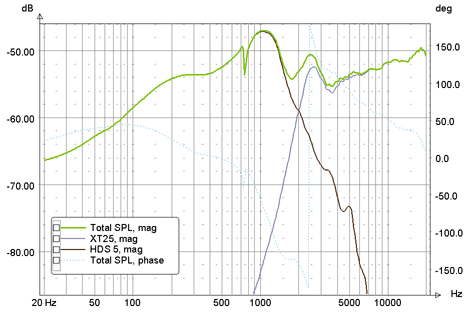

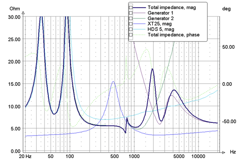

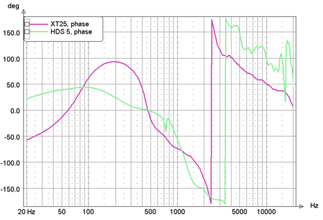

Kramme, jeg prøvede lige at simulere dit filter, her er resultatet:
(Der er selvfølgelig ses bort fra alt under 400-500Hz eftersom det er en gated måling)
Ser sq godt ud  ...ligner lidt de bakker, som vi kørte i sidst, da vi var på skiferie i Norge.
Har du prøvet/hørt modifikationen ? Jeg gætter på at ihvertfalt 2-3 herinde end ikke vil lægge øre til noget som måler så forkert, som det du viser frem. ( bemærker at der står HD5 på dine simulationer, ændringen der er tale om her er på et HD6 kit ).
Arh.. Ja det er min fejl.. Det her er en simulering på min hd5, det gik lidt stærkt, tænkte ikke videre over det nu hvor du skrev indlæget i min hd5-tråd
Forresten, hvor mange ekstra komponenter har du haft monteret, for at få kurverne til at se så grimme ud ?

kappen skrev:
Arh.. Ja det er min fejl.. Det her er en simulering på min hd5, tænkte ikke videre over det nu hvor du skrev indlæget i min hd5-tråd
men uanset hvad, er det tydeligt at se sugekredsen (det underlige dyk omkring 700-800Hz) ikke fungerer som den skal.
Helt ok kappen , det sidste der er skrevet her i tråden har omhandlet HD6, derfor.
