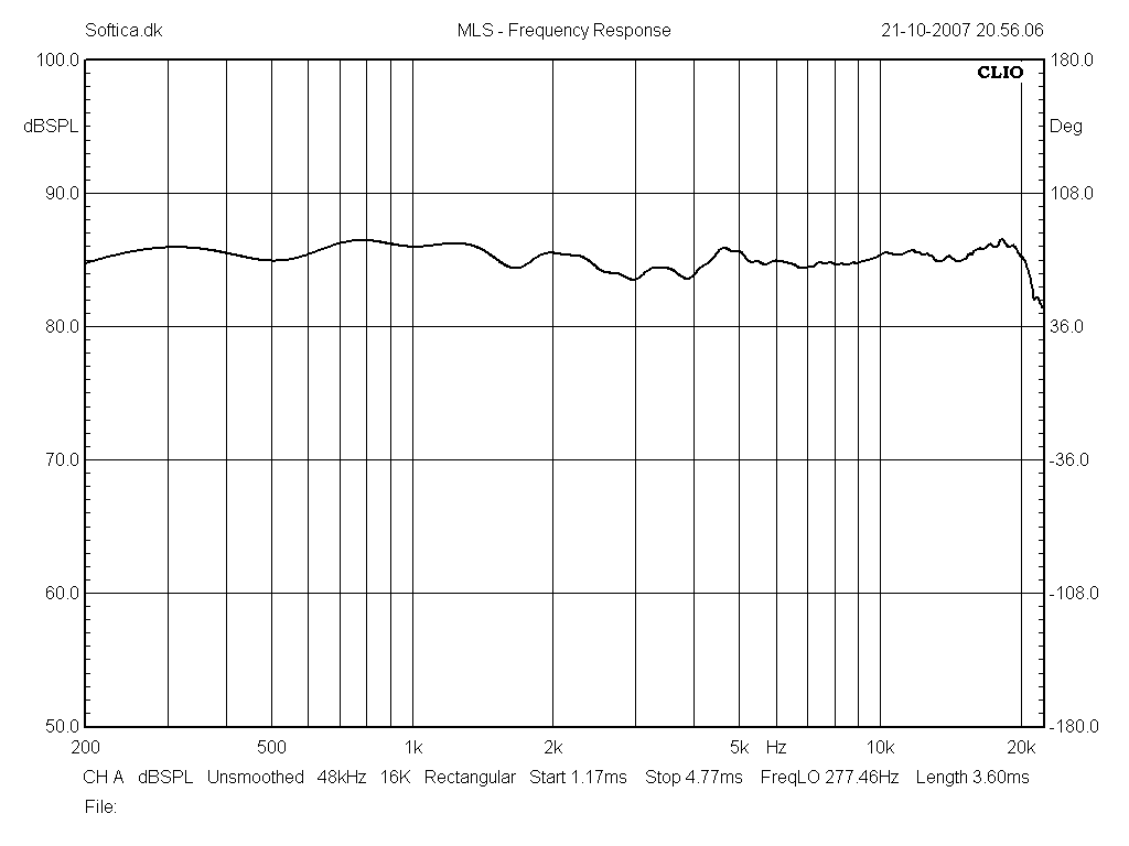

Jeg har været nordpå for at besøge syncroniq igen - med det formål at lave et nyt filter til mine hd5.
Her kommer et hurtigt resume, senere vil vi beskrive hvad vi er kommet frem til og hvordan man kan forbedre sine eksisterende hd5'er.
Den nye måling ser sådan her ud:
Vi førsøgte at sætte begge højtalere til hvor vi havde lavet et nyt filter til den ene af dem, hvorefter  vi skiftevis sluttede højtalerne til og fra.
Forskellen var enorm! Til at starte med lød det nærmest somom der var en eller anden der havde stillet en papkasse oven på den højtaler med det gamle filter. Højtaleren med det nye filter lød langt mere åben, neutral og nuanceret, specielt i diskant området havde den virkelig åbnet op og var langt mere klar i sin gengivelse, mellemtonen havde bedre sammenhæng med bassen og selv bassen lød mere kontrolleret og præcis end før. Faktisk lød den som en dyrere højtaler, jeg havde før syntes at den var lidt kornet og hård at lytte på, men nu var den også blevet mere vellopløst og behagelig. Forskellen var ikke til at komme uden om!
Satte vi højtaleren med det gamle filter til igen kiggede vi bare dumt på hinanden, det var så åbenlyst, at det nye filter havde simpelthen gjort min hd5 til en bedre højtaler.

Sendt: 22 Oktober 2007 kl. 12:34 | IP-adresse registreret
Hey,
Her er målingen i samme størrelse som de andre.
Og her den originale samt opgivede måling, målt på samme måde som ovenstående.

Når du engang får lavet dine nye filtre selv, er du selvfølgelig velkommen til at få en måling igen af begge. Den ene spole vi brugte i serie var meget tynd, og vil derfor have en høj modstand. Det kan godt ændre en del på målingen.
Til folk vil jeg bare sige, kast jer ikke ud i en HDS5 uden måleudstyr. Den puster sig op omkring 1000Hz og kræver en sugekreds. Jeg er igang med en artikkel på speakerbuilder omkring projektet her med filterdiagram, målinger og lidt billeder. Så kan alle opgradere der vil.
Jeg vil dog gerne lige kontrolmåle igen når der kommer ordenlige komponenter på da dem jeg havde liggende ikke var optimale. Så er vi sikker på et godt resultat.

Chris> Super at du også kunne lide den. Idag kigger Kappen forbi så vi kan få samlet og kontrolmålt det hele. Så kommer artiklen på speakerbuilder med tegninger, filter og billeder. Vi går igang om ca 6 timer
Jeg forventer egenlig at det filter vi får samlet idag måler endnu bedre. Modstanden i nr 2 spole på bassen havde en lidt høj indre modstand, så dalen ved delefrekvensen skulle gerne lukkes idag. Nye målinger kommer her når de er lavet.

Vi fik samlet højtalerne med de nye delefiltre, som er sponsoreret af Dansk Audio Teknik - alt i alt nogle rigtig lækre komponenter, som også måler en tand bedre end de gamle, syncroniq kan vist også supplere med lidt billeder af processen og det nye filter, han ligger også inde med nogle nye målinger som også kommer her ind. Hvis ikke de kommer her, kommer de sikkert under den artikel han skriver på hans hjemmeisde.
Da vi fik sat højtalere til og lyttede lidt på dem, var det bestemt en helt anden oplevelse end første gang vi havde dem sat til. Faktisk prøvede vi at sammenligne dem med syncroniqs projekt "Hexadym"
Ligesom først gang vi havde dem sat til. Jeg kan huske første gang vi målte dem, lyttede vi lidt til hans "hexadym" først, der syntes jeg at de var klasser over mine egne "hd5" og syncroniq forsøgte at trøste mig med kommentaren: "de enheder der sidder i mine er jo også i en anden prisklasse" .. Det var dog ikke tilfældet den her gang, der gjorde de det meget bedre.

Så er der en artikel på www.speakerbuilder.dk med filterdiagram, målinger og kommentarer både til det nye men også det originale filter.
