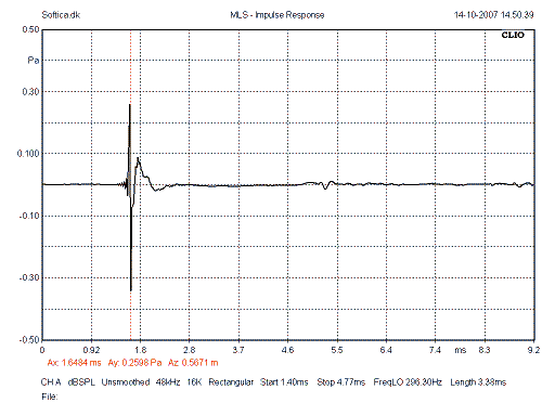

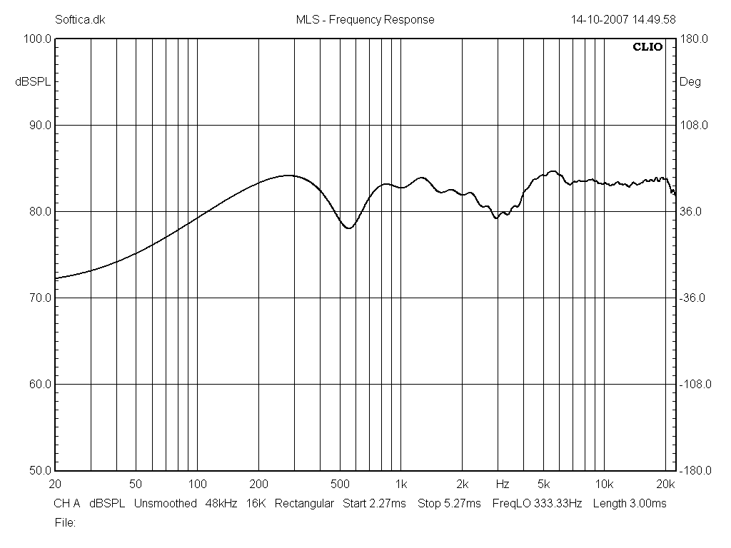

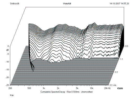

Jeg drog nordpå for at få målt mine højtalere hos syncroniq
frekvenskurven ser således ud:
Målingen er isoleret fra reflektioner fra rummet og andet, derfor ser bassområdet f**kt ud, men alle oplysninger under 200Hz siger alligevel ofte mere om rummet end højtalere.
Det lille dyk omkring 3kHz skyldes lidt måleposition, flyttes microfonen længere op, er det næsten elimineret.
Ser man bort fra de 2 ting synes jeg at målingen ser pæn ud. Der er dog lige et kæmpe dyk på 6-7dB ved 500-600Hz - Jeg skrev til frequence for at høre hvorfor det så sådan ud, jeg fik den her forklaring: fordi den måling jeg har fået taget er isoleret fra rum og andre fejlkilder, bliver der ikke taget højde for reflektioner og andet som der er i virkligheden, derfor ville der have været et peak på 6dB istedet for en dal, som ville have været ubehageligt at lytte på, hvis frekvenskurven havde været liniær i det område.

fint projekt men har du overvejet at prøve med et nyt filter, for med den måling må det kunne gøres bedre.syncroniq burde da være manden der kan hjælpe dig, har hørt noget af det han har lavet og jeg vil da mene at du har alt at vinde og intet at tabe.....

Hej Kappen..
Fint at du har lagt målingen af HD5'eren ud her...  :-)
Det bekræfter min mistanke om, at den absolut ikke er helt så snor lige som ellers opgivet..
Jeg er med på at der er mange faktorer der "spiller" ind i forbindelse med målingen, men jeg har da godt nok ikke hørt før, at det målte 550 Hz dyk, skulle være "normalt"...
Som før omtalt har jeg ændret filteret til XT'eren til et 18 db, og uden kontrolmåling er jeg overbevist om at det har udjævnet dykket ved 2800 hz og også skåret noget af puklen ved 5500 hz...området virker ihvertfald mere "glat"... men som sagt... jeg har ikke fået dem målt, så det er kun ørerne der " taler" :-)...Har dog aldrig været vild med 12/12 filtre og noget kunne tyde på at filteret trænger til en "opstramning"
Jeg har ihvertfald besluttet at ændre konstruktionen til en gennemprøvet og velkendt model, indeholdende en Scan-speak 15W og XT'eren....Så, HDS basserne ryger ned i kassen for tiloverblevne enheder :-).. Så der er lige en opgave med at få øget netto volumen i kasserne til ca. 10,5 liter..... Men mon ikke det kan klares med en ny "custom-frontbaffel"... det er i hvertfald ideen.

Hey,
HD5 der blev målt, målte ikke helt som opgivet. Den spillede fint musik, men jeg er sikker på at det kan blive meget bedre ved bare at lave et nyt filter. Jeg håber at kappen er klar på et sådan projekt, og så vil filteret selvfølgelig blive lagt på nettet.
Her målingen sammenlignet med den opivet frekvensgang.
Min måling er dog gatet hvilket er grunden til at det lign skrammel under 350Hz.
Hvis andre der har FreQuence byggesæt vil have deres kontrolmålt, er i velkommen til at smide en privat besked, så kigger vi på det.
En lille observation. FreQuence har gemt deres frekvenskurve i BMP format. Gad vide hvorfor ?
