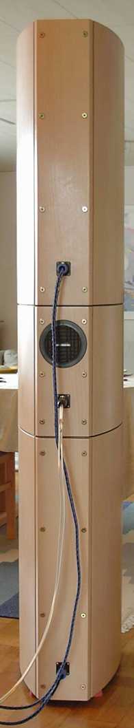

Jeg kom lidt videre idag. Fik limet og monteret finéret bagbeklædningen på det ene kabinet. Bagpladen er skruet ind i kabinettet, så jeg altid kan komme ind og lave ændringer:
Her er bagpladen med finéret, skruet ind i kabinettet. Det var ret let at arbejde med, og man kan slibe i det uden det bliver grimt.
Imorgen skal bagpladen med fineret slibes til, så det er plant med kabinettet.

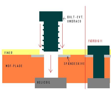

Sejt. Hvad skruer du bagbeklædningen fast med?
Forslag: Hvis du bruger alm. træskruer bliver hullet lidt større / løsere hver gang du skruer ind og ud for at lave ændringer... med tiden skal skruen forstørres... eller:
Man kan få sådan nogle fede sorte umbraco-hoved-skruer, som du kan skrue ind i stiverne i kabinettet igennem forborede huller. Brug evt. enten islags-møtrikker eller undersænkede "Ikea-dimser" med gevind-hul i midten - de kan undersænkes ind midt i det hele, og som man skruer bolte i...i .. det ser "plus cool" ud, og er nok både stærkere og mere "langtidsholdbart" end træskruer?
Kun er forslag - ved jo egentligt ikke hvad du har tænkt dig - jeg så bare lige 10 skruer / huller?!
Hvis kan er rigtig snu, kan man "undersænke" metal-spænde-skiver inde under fineren, så de ikke ses, men som holder 100% - så laves et lille forsigtigt hul i fineren - der undersænker toppen af umbraco-skruen som så støder på en spændeskive, som ikke giver sig 1 mm. - nogensinde...
Ahh - alle de ideer man aldrig selv får ført ud i livet...  It´s alive.. It´s alive...brug løs, og jeg føler jeg er lidt med der hvor savsmuldet daler, og tingene sker! (Håber ikke det er for sent... men det er det måske lidt med den undersænkede spændeskive!)

Offcourse->Tænkte nok du var fyldt med gode ideer. Tror jeg vælger løsningen med bøsningen (også kaldet en Helicoil ). Sådan en fætter er jo lavet af metal og holder nok meget længere, end det gevind de alm. træskruer laver i kabinettet. Den med "metal-spænde-skiven" kendte jeg ikke til .
Men har tit repareret gamle ødelagte gevind med helicoils, og det er en holdbar løsning.
Tak for alle forslagene.

Ja - det er jo bare den der flade skive man ligger imellem emnet og skruen, så skruen ikke borer sig ned i træet efter et par hårde fast-spændinger.. hvad hedder den.. er lige træt-blank.. er det ikke bare en spændeskive? ... "washer" på engelsk..
(ovenstående pic for nu at skære det ud i pap.....!)
Men hvis man gerne vil have sådan en imellem det fine finer og skrue-hovedet, så tænkte jeg den kunne undersænkes - faktisk undersænkes ned under fineren.. så den er helt usynlig. Så kan skrue-hovedet også undersænkes i det mindste ned under fineren.. det giver da et par mm.!
Ja - helicoils.. det er da det .. og smarte er de også.. i store versioner holder de jo bordplader i køkkener sammen i knækkene etc. - så det kan være kram.. måske ikke lige dem fra Ikea.. men andre

Ahhhhh...... tak Offcourse, du har nu også altid en forklarings/demonstrerings-evne klar.
Men du har ret, det er for sent at montere skiven ind under finéren, må nøjes med helicoilen.

Det bør heller ikke give problemer, hvis du ikke  spænder med et vildt moment..
Der skal alligevel noget til at drive en bolt igennem MDF.

Nåede ikke så meget idag, som jeg havde forventet. Troede jeg kunne nå at slibe begge bagplader til idag, men det blev kun den ene der blev færdig, den anden fik jeg kun startet på:
Bitumen er lagt ind imellem bagpladen og kabinettet, ligesom Aksa's  "equilibrium project".
Et nærmere kig:
Når det andet kabinet også er blevet slebet til, vil jeg begynde at beklæde de andre flader med finéren.

Så kommer finéren på siderne, og her et par billeder af den første montering/limning:
Og det er nok det her jeg kommer til at beskæftige mig med, nogle dage endnu. Mangler at finére en del endnu.
