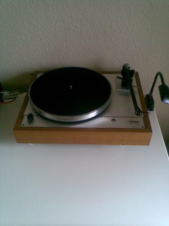

Den er bestemt stilfuld. Det ligner en Henk the Fisherman plint. Han huserede vist på eBay på et tidspunkt.
Det ligner en Linn Akito. Måske et bedre valg til det flydende ophæng, hvis du da ikke er "låst" til rega endnu.
Edit: Det er nok en LV..
Starter med regaen og så må tiden vise hvad der sker

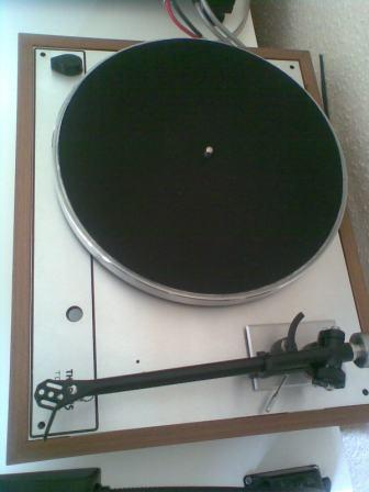

Jeg smider billeder op i morgen så i kan følge lidt med. Armen er monteret og det hele er pudset op.

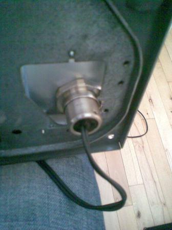

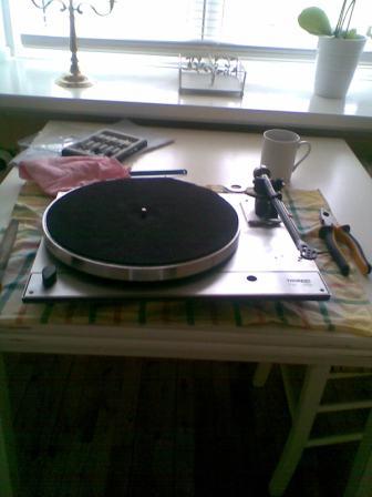

Så er det lidt billeder fra arbejdet:
Overvejer lidt at beholde det gamle kabinet og dæmpe det, samt lave en ny tung bund i mdf med 3 spikes under. Pudsede Kabinettet op med møbelpolish og det blev super flot. Regner med at den kommer til at spille i løbet af ugen

Det ser da godt ud  Du kan jo prøve det med bunden og så se hvad du synes. Jeg tror det er en smagssag. I mine ører blev lyden strammet gevaldigt op uden den der masonitbund, den er monteret med fra fabrikken. Omvendt har jeg ikke prøvet at montere en tung bund.
Så skal du bare have drejet nogle propper til at sætte i hullet med den gamle armlift og i de to huller hvor arm-resten var
