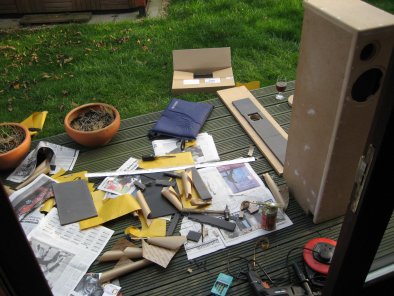

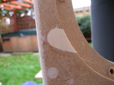

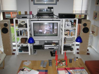

Nu er der sket lidt fremskridt i bygge projektet på denne side af Nordsøen. Havde en "smutter" med en lånt topfræser. Med denne to-komponent spartel masse skulle jeg kunne klare jobbet , det fik jeg at vide af vores maler...  det er en spartelmasse for 'voksne mennesker'
Efter to timer's arbejde kom det til at se sådant ud....  med lidt maling ovenpå skulle det vel være usynligt....

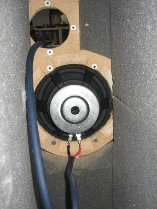

Her er ht blevet dækket af et lag 2 mm blygummi og noget akoustisk skum som også har 2 mm bly gummi som base. Alt i al 4 mm blygummi på alle sider. Der kommer også noget langhåret fåreuld i kabinettet
Som man kan se er det meget vigtigt at man holder den fineste orden på arbejdspladsen

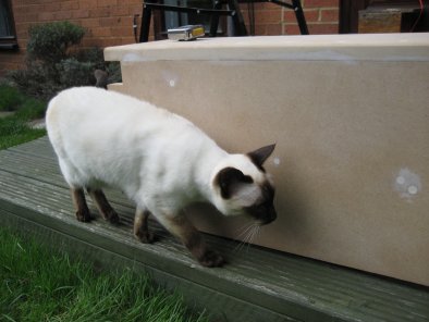

Konsulenten foretager den sædvanlige kvalitets kontrol

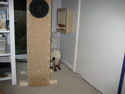

Hvo'n fa'.. får du katten til at sidde model hver gang du tager billeder af dine MDF kabineter ?
Great Dane
Bruger siden: 24 Maj 2003
Indlæg: 119
Sendt: 27 November 2007 kl. 16:35 | IP-adresse registreret
Katten bliver bestikket med rejer.

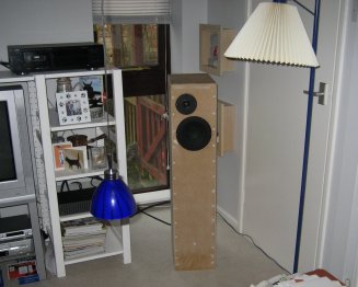

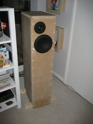

Nu er der omsider lyd i det lille hjem idet jeg har prøvesamlet højttalerne. Der skal justeres lidt i fyldning og lidt i skruerne til bassen. Det skulle ikke være altfor besværligt (forhåbentligt).
Venter bare på at konsulenten foretager sin sædvanlige kvalitets kontrol

MHT til farve har jeg en grå maling som er utroligt neutralt. Havde ikke mod på at finere idet hjørnerne er rundede.
Lyden er sørme fin med en god bas.... et af kabinetterne er nok dæmpet for lidt. Da jeg samlede det andet kom jeg fåreuld i bunden og det hjalp

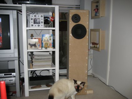

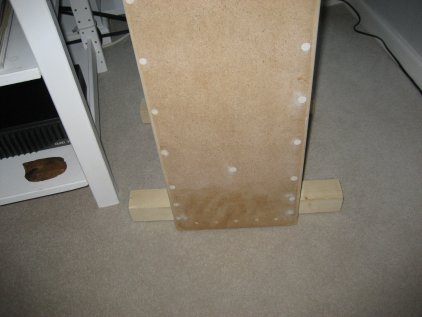

Nu er det kun "maleriet" der mangler. De er nu blevet lukket bagpå og der er kommet spikes i fødderne.
Lyden har det man kalder "slam"  (og det er ikke Polle-slam) i bassen og en klar og homogen mellem tone. Diskanten er meget behagelig og ren; men ikke dominerende.
Det er vist nogenlunde som de fleste beskriver lyden af klonerne. Troels G. har lavet et stort arbejde med at modificere den orginale klone som er et vidt skridt fra Proac 2.5.
Når katten har godkent det færdige projekt efter en slut inspektion, sender jeg flere billeder. Er for tiden hæmmet af at jeg ikke har Internet derhjemme

Sendt: 19 December 2007 kl. 16:15 | IP-adresse registreret
Hejsa

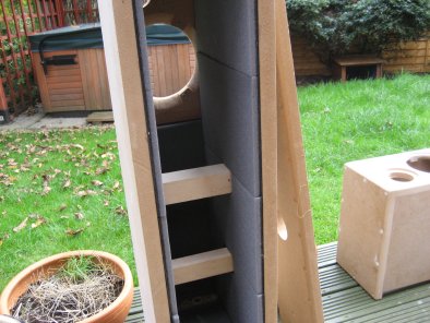

Her til slut et par billeder.
Set bagfra før kassen blev lukket og der blev indsat uld og andre sager  (inkl en diskant enhed)
Der er spikes under. Foden "svæver" 5mm over gulvtæppet.
Nu mangler der bare noget "maleri".
Vi hører ikke musik, men vi kigger på Krøniken istedet.
Konsulenten har omsider inspiceret og godkendt projektet
