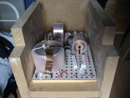

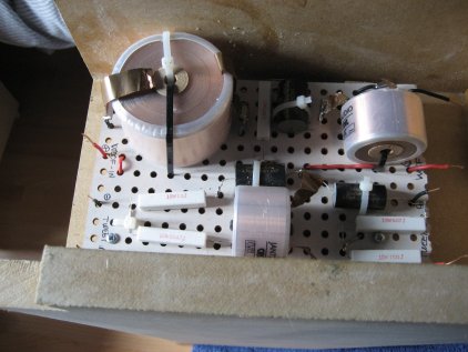

Eller har jeg monteret delefiltrene i kabinetterne
Spolerne er blevet vinklede men kun i 90 grader...

Du har monteret delefiltrene, men du har ikke enhederne endnu?
Med mindre delefilteret er taget fra en allerede eksisterende konstruktion, med samme enheder og fysiske dimensioner, så vil jeg vurdere der er under 5 % chance for at delefilteret er bare nogenlunde optimalt...
Et beregnet delefilter passer i over 95 % af tilfældene ikke i den virkelige verden...

Bruger en meget vel renommeret kontruktion fra Troels Gravesen og ProAc. Har desværre ikke måleinstrumenter til den allersidste finepudsning af lyden. Det bliver til nogle kloner (forhåbentligt) 2.95

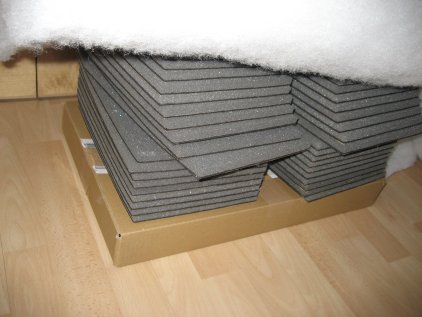

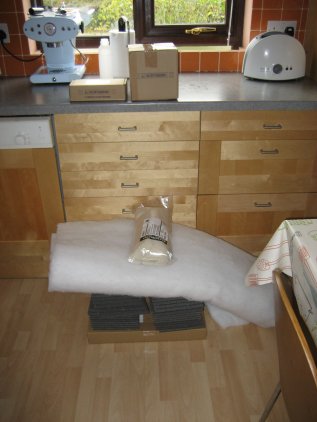

I går fik jeg endeligt mine enheder og en masse bitumen og skum til at færdiggøre projektet....

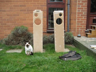

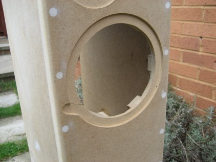

Desuden opdagede jeg at udskæringer til enhederne ikke passer   - de er heldigvis lidt for små og ikke for store    så det er kun irreterende og ikke en "katastrofe"  Havde kigget på nogle tegninger med en anden diskant og skulle have givet snedkeren lidt større tolerancer til bas hullet... det samme skete med mit forringe projekt- det er kun 2 mm men nok til at man ikke kan få enhederne i

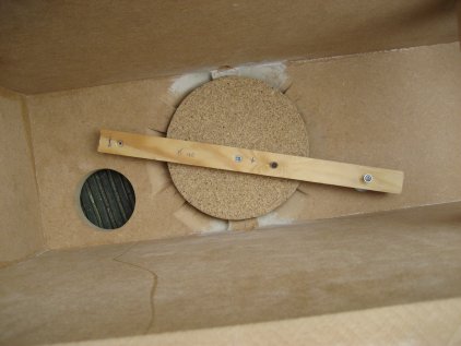

Så det var ikke den bedste dag i projektets levetid.... heldigvis tilbød min kone at tage en topfræser hjem fra arbejdet. Hvis man så laver en lille "jig" skulle det være en smal smag at fræse lidt af i kanterne og lave underforskænkningerne lidt større ....  der er jo bare det problem en center stiften af jiggen skal fæstnes i et hul bestående af luft men jeg har en plan.... laver nogle mdf skiver som lige passer i hullet og banker dem fast fra indersiden med en par lister... så skulle det kunne lade sig gøre.

Desværre virkede min plan ikke så jeg må nu starte forfra med kabinetterne og det er jo bare ærgerligt som man siger

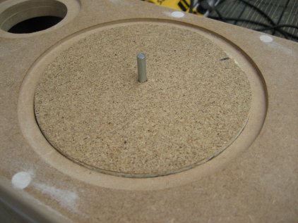

Efter at have haft "tænkekasketten" på i en times tid eller så besluttede jeg mig til at prøve at reparere mig ud af problemet. Problemet var at centre stiften i "jiggen" ikke sad fast nok. beluttede mig at bruge en hylde holder fra en Ikea Ivar reol da den havde en diameter på 6mm og jeg haved et bor der passede.
Hullet blev fyld med et stykke spånplade som jeg fæstende bagfra som så
Dette virkede perfekt og jeg tror nok jeg fik reddet situation. Der skal bare spartles tidt fra hvor fræseren for vildt i først forsøg
