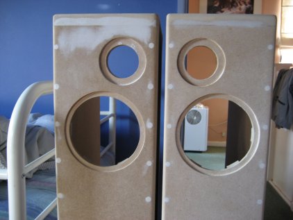

Den ene er rå og den anden er pudset en gang
Indtil videre er der ikke nogen problemer med at spartelmassen er sunket.

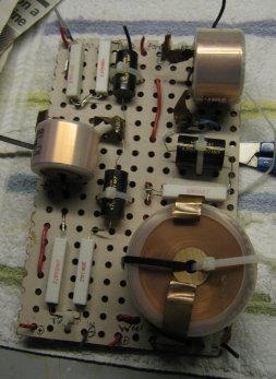

Tillad mig at foreslå at placere spolerne i filtret, så deres centerakser ikke er parallelle, men peger i hhv, x- y- og z-aksernes retning.
Jeg ved dog ikke om det viste layout tager hensyn til spolernes gensidige påvirkning. Gravesen plejer at være omhyggelig med sine ting.
Du er heldig med spartelmassen. Jeg vil ellers som alternativ til spartelmasse foreslå Plastic Padding PP100 til skruehuller- det synker ikke og er nemt at slibe på. Det er dog ikke så egnet til store flader.

Når jeg sagde spartelmasse så er det også en slags Plastic Padding jeg brugte...
Havde overvejet at sætte spolerne med forskellige akser som jeg har gjort på de 7 foregående højttaler sæt jeg har bygget (startede med Gamma Monitor  i 1975 fra Audioscan)   Takker for "påtalen" med spolerne  fordi jeg ved godt at jeg ikke gjorde det rigtige med filtret og nu har jeg besluttet mig for at lave det om....

Her er det modificerede dele filter med spoler pegende i x y og z akserne

Hej Michael - Du har jo gjort præcis som jeg skrev, men der kan stadig være noget med at felterne fra de to små spoler kan nå hinanden.
Hvis det er muligt bør spolerne vende på tværs af hinanden og centerlinierne pege mod den anden spole. Sådan her:
God fornøjelse med projektet - det ser lovende ud.

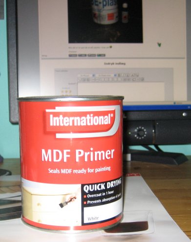

Her er det produkt jeg bruger
Det er ikke helt så giftigt...

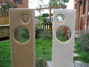

Hejsa
I øjeblikket "hviler" ht sig i gæste soveværelset indtil spartelmassen er helt indtørret

Har ikke hørt om det der MDF Primer og BE-plast. Lyder fandens smart. Er det dyre sager?

Hmm... Den MDF primer ser jo spændende ud... Hvor? Hvor?
Har du tænkt dig at prime/lakere indvendigt også?
Har selv gjort det mange gange, for at forhindre at MDF'en rykker sig, samt det styrker konstruktionen - Selv bruger jeg så almindelig tynd spånplade indvendigt (uden primer/lakering), for at bevare den lidt "bløde" indre struktur.

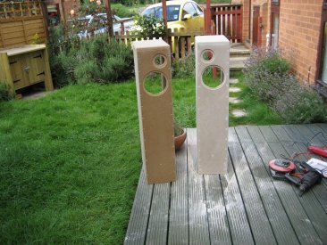

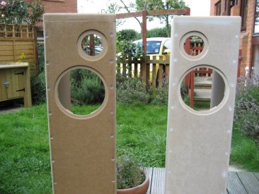

Hejsa
Kablerne indeni  bliver nok Audioquest Indigo som forbandt de andre HT og jeg har stumper tilovers.
Ligger stille medens de tørrer ind i spartelmassen
