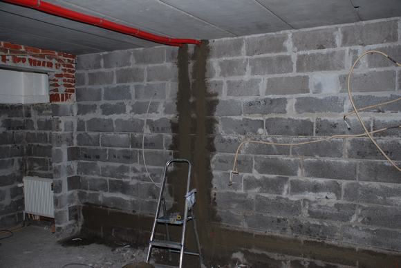

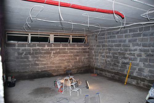

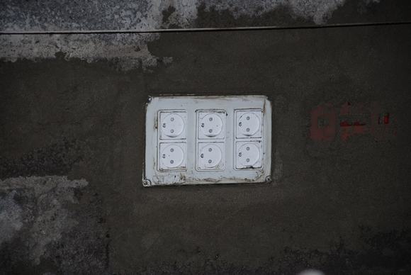

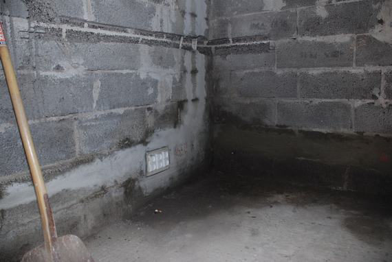

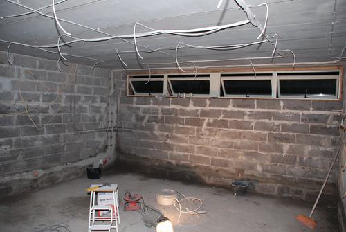

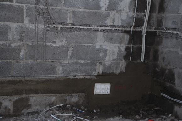

så er der sket lidt igen i dag.
Vi er blevet færdig med alt rille arbejde og der er trukket de fleste ledninger til bl.a. sub, stikkontakter og netværkskabel.
I morgen skal der fyldes mørtel i de sidste riller så rummet er klar til tømre og maler. Dertil skal der gøres klar til de ca. 20 indbygningsspot der skal være i loftet.
Billeder skal i ikke snydes for så her er et par stykker.
Min stjerneboks er indmuret så den fylder mindst muligt. Den hvide front bliver skriftet til en sort så snart Christian får den hjem, men det bliver nok først når vi er klar til montering af selve hardware delen.
Hilsen Henrik

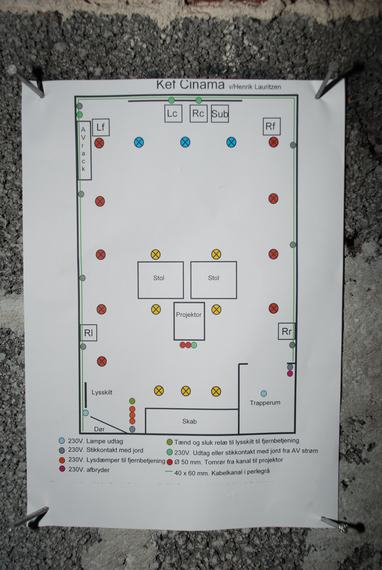

Et lidt større billed af plantegningen håber det hjælper på indsigten i arbejdet. Dette er kun en hjælpe tegning og ikke det færdige resultat. F.eks. er projektoren lidt længere tilbage og stolene kommer formentlig også til at stå længere tilbage end på billedet.
Hilsen Henrik

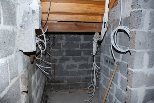

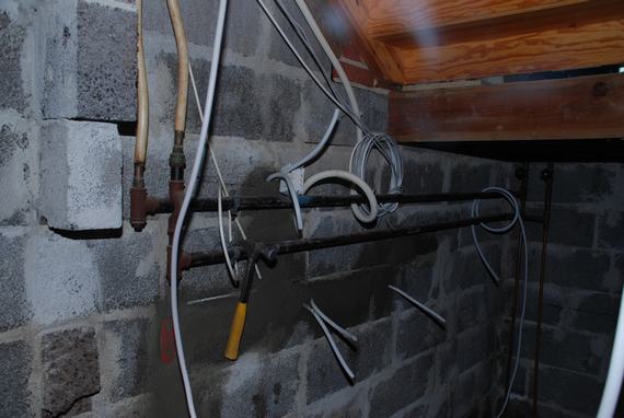

Så er vi færdig med det forberedende arbejde vedr. lys i biffen.
Billeder skal i naturligvis ikke snydes for.
Der er nu fuget i alle rillerne
Der hvor alle kablerne samles til lyset
Hilsen Henrik

Lidt info om halogen lysen.
Alle ledninger er dimensioneret til den længde de nu har. Alt bliver monteret af aut. Elinstallatør. grunden til at alt er trukket seperat og ikke sløjfet er de muligheder det giver, for individuel styring af de forskellige lysopsætninger.
Hvis Henrik en dag ønsker at ændre opsætninger og måden lyset styres på gøres dette nemt, da der er trukket ud til hver enkelt lampe. Vi montere 20 stk. halogen spot i lukkede metal kasser, så de kan opsættes direkte op i isolering og på gips lofter, uden af der er en respekt afstand der skal overholdes. Vi benytter markedes eneste Demko godkendte spot til det formål. Dvs. at forsikringen dækker når bare vi har fulgt alle forskrifter.
Alt lys bliver styret via LK Wireless lysdæmpere og kontakt relæer, samt trådløse tryk, og 8 zoners fjernbetjening.
Mvh.Christian

skal så anlæget stå i det lille rum ?
Henrik300
Bruger siden: 22 Februar 2004
Indlæg: 3209
Sendt: 17 August 2007 kl. 08:59 | IP-adresse registreret
Nej det skal så der hvor den store hvide stik kasse er monteret, ellers se på tegningen af rummet.
