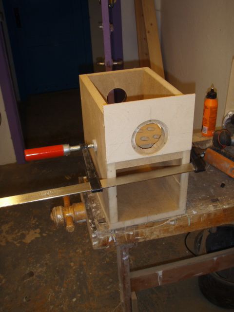

Er der nogen der har erfaringer med at målene som databladet på producenten opgiver - ikke stemmer overens med virkeligheden?!
Jeg skal igang med at lave nye fronter, for jeg fik kun kontrolmålt basenhederne og ikke diskanter...det plejer sku at passe inden for margin!
Men nej, de ligger ca. 1,2 mm UNDER mål og det er lidt mærkeligt eller også har jeg et forkert datablad...?
DUMME FEJL!
Nå men jeg måtte have l**tet splittet af igen og har idag lavet nye fronter, men samlingen tager lidt længere tid end beregnet.
Mvh Kristensen

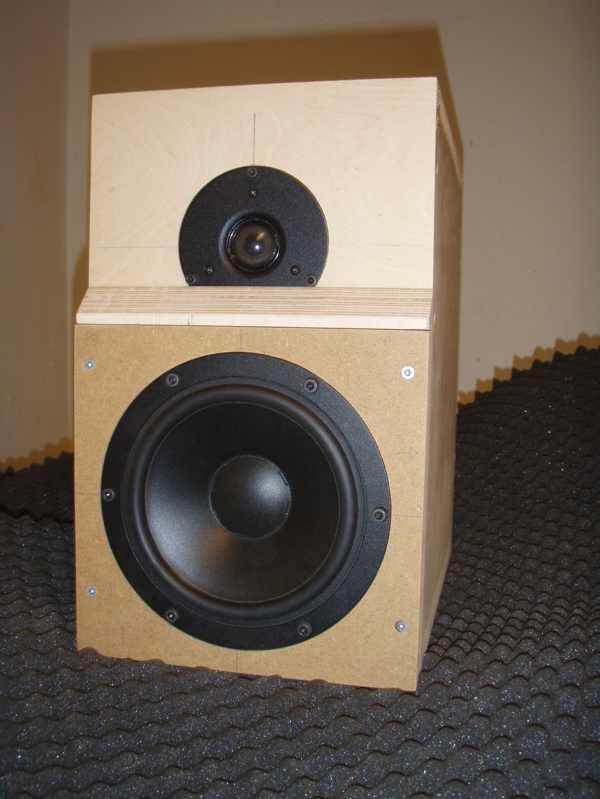

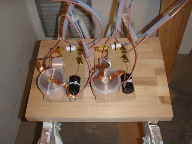

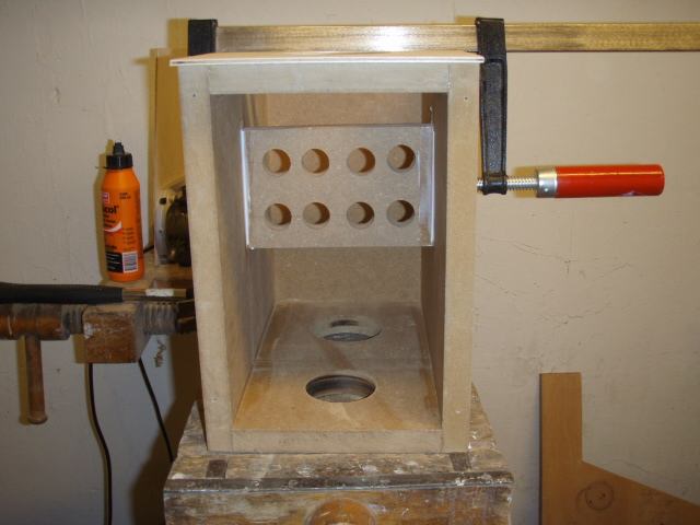

Der er lavet nye kabinetter, færdigt samlede filtre og de sidste afstiveninger mangler at blive limet ind i kabinettet.
Jeg har lavet en konstruktionsændring i forhold til originalen, for når man som jeg bruger islag-møtrikker var konstruktionen ikke hensigtsmæssigt
lavet...
Enhederne kunne ikke være der for møtrikkerne. Så jeg har lavet hele kabinettet i 22 mm MDF i stedet for de 19 mm som tegningen
angiver. Der er desuden lagt 3mm birkekrydsfiner på fronten for at korrigere for den tykkere front. Nu mangler spartling og maling (øv l**te
arbejde) men så skulle de spille.
Mvh Kristensen

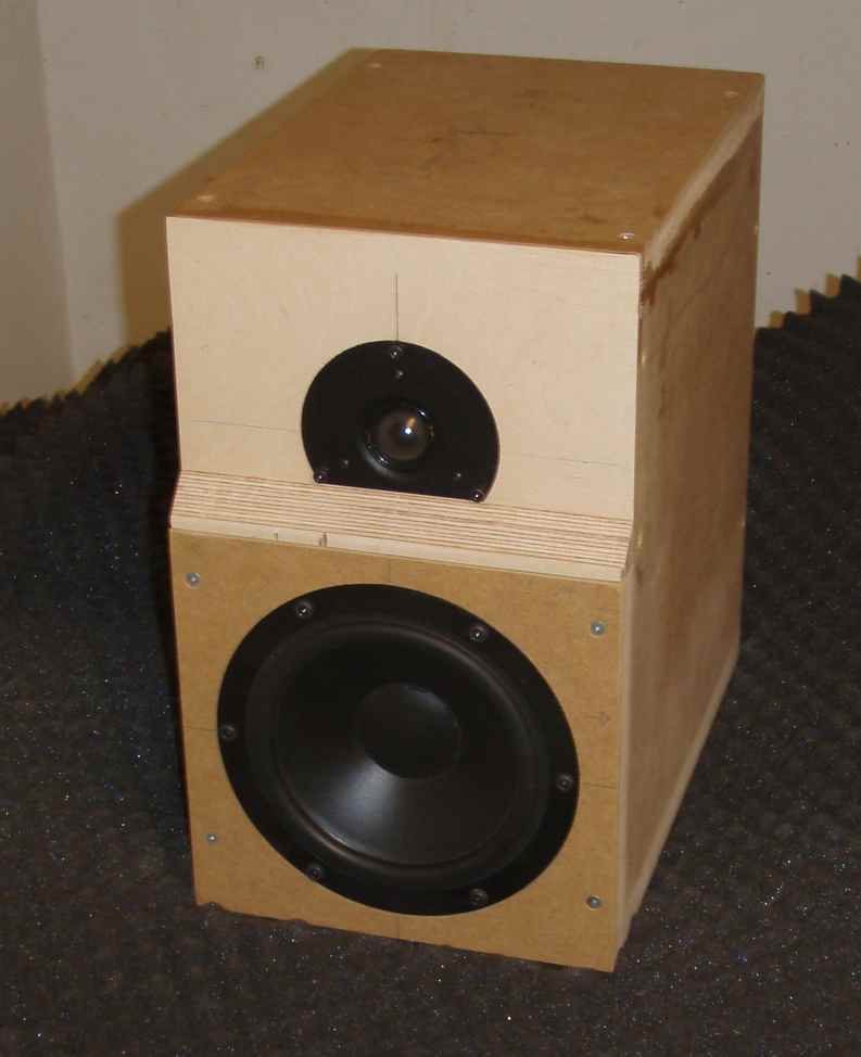

Så er vi klar til spartle og pudse.....og spartle og pudse....og spartle og pudse igen og igen og...
Jeg har lige et spørgsmål til de kloge herinde:
Hvad er den mest korrekte profil til den lille liste der er imellem diskant og bas/mellemtone?
Skal den være faset af i 45 grader?
Skal den være ned-af-hul som en hulkehl?
Eller skal den være rund-ud-af som en modsat profil af hulkehlen?
Mvh Kristensen

Jeg ville lave "listen " i noget sort skumgummi så den går helt op til diskantens runding og dermed dækker diskanten to nederste monterings skruer, eller evt. læg lidt filt på listen - men det kan sagtens påvirke frekvenskurve og dermed også medføre ændringer i filter
Under alle omstændigheder bør der ikke være nogen kanter foran enheden

På det billede man kan se på Soundcheck.dk er der vist filt på listen, men den dækker ikke de 2 monterings bolte til diskanten.
Der må ikke var nogen kanter der kan skabe diffraktion, men er det uden betydning hvilken profil listen har når blot den er dækket med stof/filt der
stopper lydenbølger i at kravle videre...?

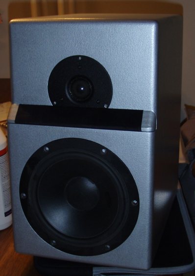

Jeg har fulgt de originalen så meget jeg har kunnet - så det er småt med modifikationerne.
Resultatet ser således ud:
Med støv, næsten tør lak og det hele - inklusiv en forsinkelse.
De skulle have været færdige inden min søn kom til verden, men han kom lidt før end beregnet, til sidst stod jeg med et sæt ufærdige ht'er, en
lille dreng og en hovedopgave som også lige skulle være færdige inden jul.
Bedre sent end aldrig - og nu kan jeg nyde dem! De spiller som en drøm - det skulle de også gerne! Tredie gang ramte jeg farven, og de ligner
nu farven på min powerbook og det er jeg godt tilfreds med.
Der kommer et par standere til, men de er endnu kun i værkstedet.
Mvh Kristensen
