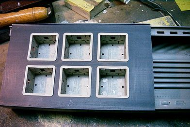

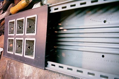

Som jeg starter med på side 1, er mit foreslag en stor kabel kasse. Den jeg har reddet
mig er i et plastlinende matriale med de dertil godkente indlæg for stikdåserne og den
skal ligge på gulvet. Mine private setup består af  ICEpower forstærkere, som er kendt
for at sende strøm tilbage til elværket,   så strømforbruget bliver ikke stort på min boks.
Her billeder før længden blev savet til.

Hvis den viste kannal er fast gjodt på en væg og ellers monteret af aut. elinst.. Så er løsningen fuldt lovlig.
Grunden til at jeg skriver det jeg skriver, er jeg har set en del gør det selv fusk.
Hvor noget af kunne ha gået gruelig galt.
MVH
      Simon Vestergaard

Du ved godt ikke Peter.. Dit projekt bliver uhyggelig dyrt... til din kanal, skal du også have 2-endestykker, derudover må der ikke køres løse ledninger ud af dåserne, det skal være kabel, og i dåserne skal de aflastet som købes som tilbehør. Og derudover har du et problem, for hvor vil du samle de 6kabler ;-)
Derudover, inden du køber de der Kenning stikkontakter. Så mener jeg at alt deres elmarterial er lavet som Fuga med 63 ramme..
I dit lågudsnit med dåserne, er der kun plads til 50rammer. Du vil simpelhen ikke have plads til de kennig stikkontakter. Der kan kun monteres Fuga grisetryner med 50mm rammer.
Bjarke_Hansen
Tak, det var en rigtig god oplysning, jeg ikke havde tænkt på.
Godt at Jem & Fix er så sløve med at få de billige grisetryner hjem. Når jeg søger lidt på nettet er Fuga stikdåser kun ca. en tier dyrere.
Stift 2,5 kvmm. installations kabel bliver ikke det der vælter budgettet, og det er godt at lodde på når de skal samles (se tegning). Derfor køber Jeg ikke umiddelbart din ide om skærmede kabler.

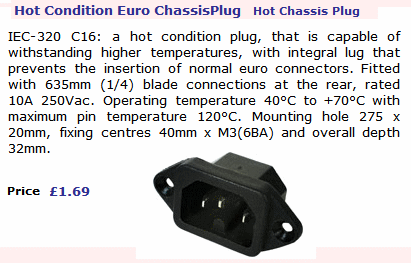

"låse ledningerne ud af dåserne". Klares med det apparat stik som sidder på min udtjent PC strømforsyning. Fra samme PC er et meget fint net kabel blevet i overskud, så dette skulle være løst. Her er virkeligt en mulighed for at tænke i genbrug.

Jeg vil igen lige gøre opmærksom på at apperat stikket ikke er godkendt som tilgang til en fordeler tavle.
Og kun godkendt til 6 amp.
Brug hellere en forskruning, ledning og en stikprop.
