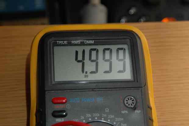

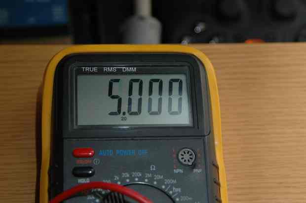

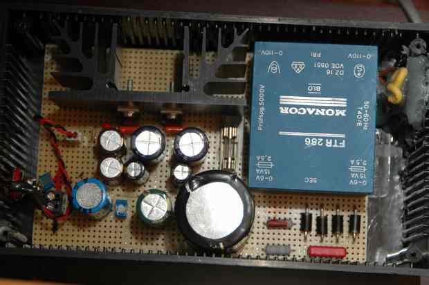

Jeg vil da også lige gerne være med her, jeg er på DIY vognen men vil gerne dele et par billeder af min nyeste SB PSU
Her er min originalt tråd for dem der gerne vil kigge:
http://www.hifi4all.dk/forum/forum_posts.asp?TID=63355&T PN=1
Nå tilbage til PSU'en:
Sådan måler den med SB'en på:
Og uden belastning:
Jeg har desværre ikke en Scope, så jeg kan ikke se hvormeget den støjer....
