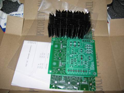

Jepper fik samlet det hele igår aftes..  Men når nu lille mand er smidt i kassen, så for Zaxo ikke lov til at teste calexen.
Men det fik jeg idag sammen med kæresten.
Først billedet
Hvordan beskriver jeg så lyden. Hmm
Vil bruge min kærstens ord.
Satte AC/DC hells bels på, først lyttede vi til standart strømforsyningen. Det viste min kæreste ikke. Hendes kommentar var, det lydder da meget godt, men kan jo ikke lide nummeret. Fair nok.
Skiftede strømforsyning. Samme nummer, Kommentar. Det lyder godt det nummer, nu kan jeg lide det.
Min egen mening er at basen har fået mere dynamik og lyden gennerelt bare er blevet mere kontroleret og dynamisk
Alt i alt er jeg super glad for denne strømforsyning. Det fedeste er nok man selv har samlet den, det er flere år siden jeg har haft lodekolbe og tin i hænderne.
Det kunne man også se på den første lodning men det er rettet nu.

ubl_
Indlæg: 374
Sendt: 22 August 2007 kl. 16:38 | IP-adresse registreret
Tog kontakt til AMB-audio og fik bekræftet at forsyningen fint kunne anvendes...
Bestilte en sigma11 (og en sigma22 nu hvor jeg var igang)
Er netop ankommet og kvaliteten ser top lækker ud:
Så nu skal de resterende dele bare bestilles hos elfa, inden jeg kan komme igang med at svinge loddekolben.
