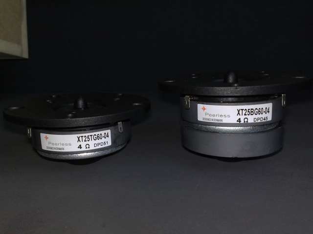

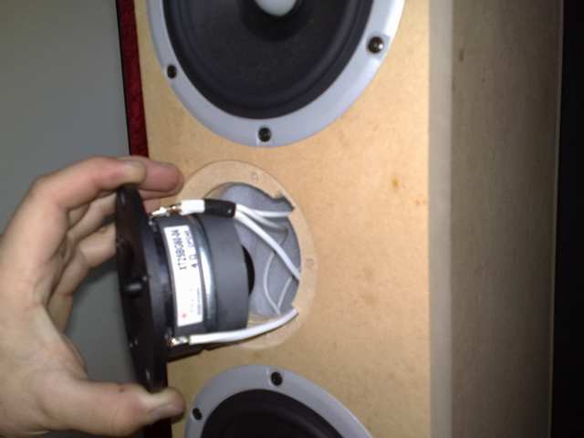

Da jeg har de andre højtalere færdige, så mit 5.1 sæt er komplet, så valgte jeg at skifte diskanterne i HD10XT'erne, da der snart kommer nye filtre hvor den diskant jeg har skiftet med, indgår.. De nye diskanter er XT25 60-04 med dobbelt magnet..
Diskanten til venstre er dog ikke fra frontene, det var 30-04 i dem, og erstatningen er den 60-04 til højre med dobbelt magnet..
Her er de så monteret..
Udseendet er ens på de to, så ikke meget synlig forskel, men lyden er blevet lidt lysere, hvilket jeg er glad for, da de var en tand før mørke til mig før, så havde skruet meget på for diskanten på min reciver, men har skruet en anelse ned nu, og de er stadig lysere end før, så det er lækkert..
Alle skruer er ligeledes blevet skiftet ud med umbarco, som i resten af sættet, det pyntede i forhold til de gamle stjerneskruer..
