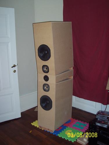

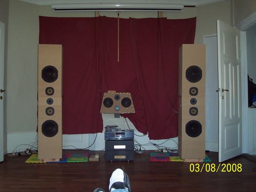

Så skette det store øjeblik hvor lillebror så dem for første gang, en glad mand, både han og kæresten måbede over størelsen, men syntes de var for fede.
Her er den kommende glade ejer, når alt er færdigt, han er 193cm høj .
Har fået lyttet lidt efter, min tilretning af niveau på diskant er næsten lige i øje, og delefrekvenser vil jeg pt. ikke røre ved, men med højttalerene placeret på denne måde kunne jeg undgå det kedelige dæmpeled på bassen, det blev den også endnu bedre af.

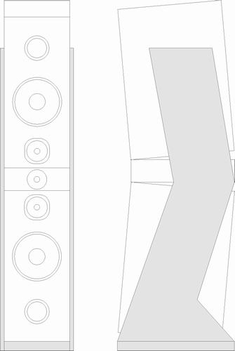

Lige nu står de bare ovenpå hinanden, med der kommer en speciel fod på med sider på, hvor højttaler sektionerne spændes op i mellem. Finish, de skal højklans lakeres, lillebror og kæreste skal dog lige bestemme sig for en farve.
Ca. sådan her, hvilket også kommer til at øge vægten , som om de ikke var tunge nok, der skulle to mand til at løfte og en til at styre, da vi løftede den sidste og øverste sektion op igår.
