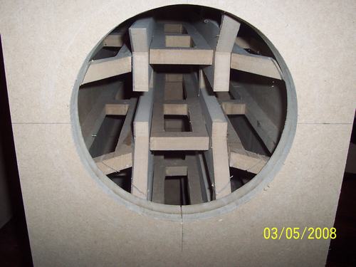

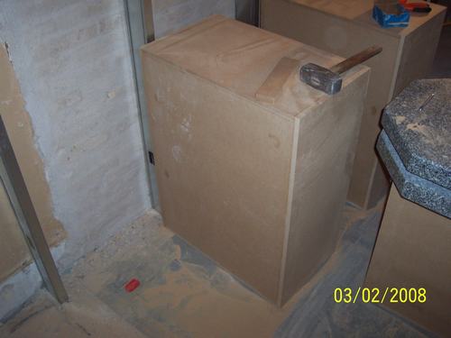

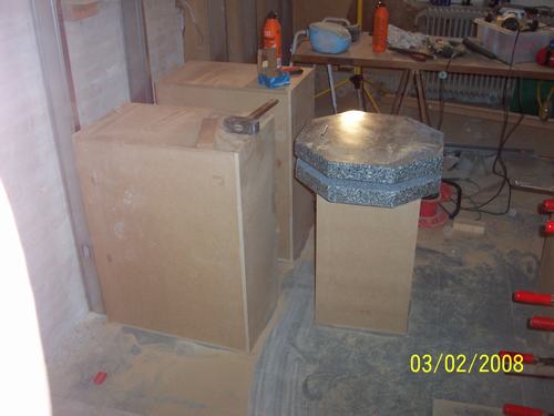

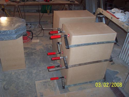

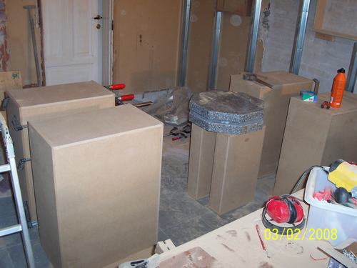

Efter en dejlig familie ferie i Lalandia, hvor far fik leget mindst lige så meget som min store søn, var det tid til at komme videre.
For 20min siden blev de sidste 2 sider 12mm MDF limet på det sidste bas/mellemtone kabinet, før de er tunge nu, de skal på vægten en af dagene, er lidt nyskerrig . Mens højttalerne har stået og tøret fra gang til gang, fik jeg tid til at simulere lidt på delefilteret, der skal jo lige bestilles komponenter da det nu er tæt på til første prøvelytning. Efter en del simulering frem og tilbage, ramte jeg den kurve jeg gerne ville ramme , og uden at have kikket på hvad jeg havde liggende, så havde jeg sku komponenter til det hele.
Nå lidt billeder skal der til:
De to kabinetter helt til venstre er helt færdige og fræset til, og diskant kabinetterne er ved at tørre med front/bag.
Fræse arbejdet efterlader en del støv.
Samlet familie foto.
Nå familien kalder, den store skal i bad, så det tid til far søn vandpjask, ligger lige lidt billeder på senere af filteret.

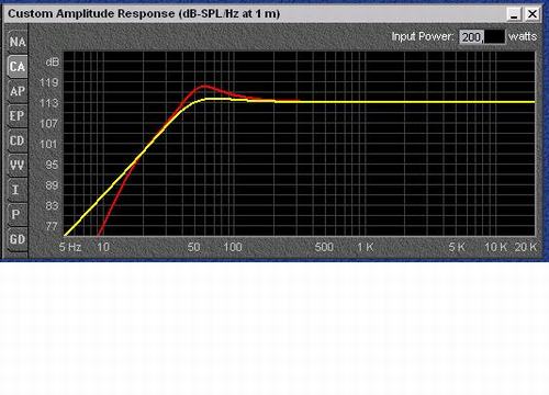

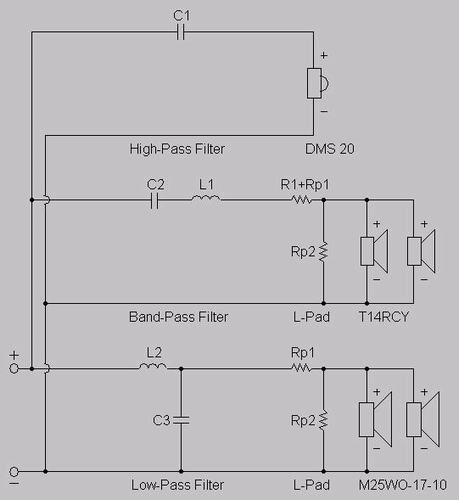

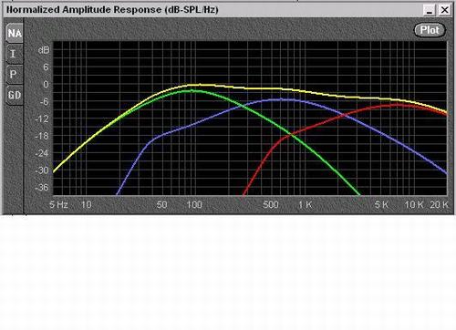

Så er familien vasket og delvist lagt i seng , så nu kommer der lige lidt tegning af filteret og kurver.
Som det ses er jeg nået frem til et 3vejs filter med 6db´s deling på diskant og melletone og en 12dB´s deling på basserne, der er inskudt de nødvendige dæmpeled for at få nøjagtigt den kurve jeg ønsker. Men de dæmpeled er kun en rettesnor, lytning vil afgøre om de er nødvendige.
Grøn linie er bassen, blå mellemtone og rød diskanten, den gule linie er det samlede resultat, og dette er simuleret med enhederses data sammen med filteret. Som det ses er der et jævnt dyk fra bassen og til diskanten på ca. 6dB, jeg har igennem årene fundet den kurve som værende den jeg altid har det bedst med, og efter at have konsulteret mine kones lægebøger, viser det sig at det passer ret godt med den måde vores øre opfatter frekvensområdet. Men nu må vi se om det også passer denne gang.
Til diskanterne vil der blive brugt Mundorf kondensatorer, den hvide serie, mellemtonerne bliver delt med Audyn kondensatorer, og alle spolerne er Mundorf luftspoler.
Her lige en lille simulering af om det skal være et lukket eller et basreflex kabinet, gul er lukket og rød basreflex, tror det bliver lukket .
Slut for nu.

hvorfor ikke bare gøre det til en reflekskasse og så bare stikke en sok i hvis det bliver for voldsomt til rummet. så er det jo lidt muligheder  Det trek bliver brugt at en del højtaller producenter. bl.a XTZ og noget ligende var meningen med mine gamle B&W dm640
Busk
Bruger siden: 05 April 2006
Indlæg: 1463
Sendt: 02 Marts 2008 kl. 22:03 | IP-adresse registreret
Ikke med det voldsomme peak til sidst, det ville jo netop være det der fik den til at blive for voldsom i rummet. Enheden egner sig bare ikke til basreflex, og når den nu når lige dybt uden unoder så holder jeg mig ind til videre til lukket.

ok. det er også fair nok. men skriver det program du bruger ikke lidt forkert. der står den har en effektivitet på 113db
Kjeldsen
Bruger siden: 23 Maj 2003
Indlæg: 9424
Sendt: 03 Marts 2008 kl. 18:15 | IP-adresse registreret
Der står dB-SPL = Sound Pressure Level = lydtryk. Dvs. hvor højt enheden spiller med 200 watt i røven.

Kjeldsen skrev:
Just precis.

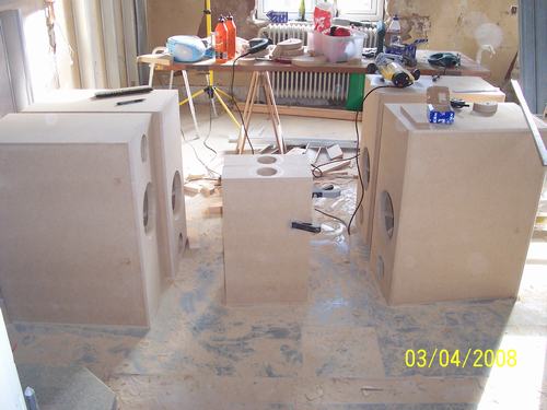

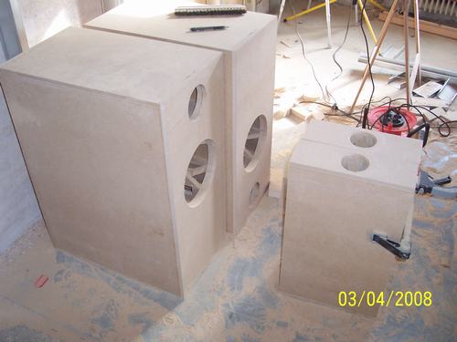

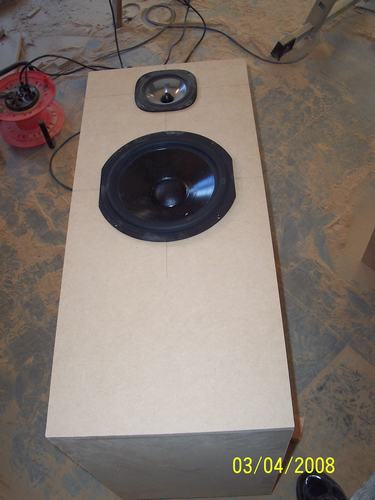

Så er der blevet rykket et godt stykke, alle kabinetter er færdige og der er skåret ud til enheder og der er boret huller til terminaler. Nu skal de støves grundigt af og flyttes i i vores biograf, hvor enheder, kabling og terminaler skal monteres. Derefter skal filteret samles så jeg kan lave en prøve opstilling så jeg kan høre hvordan de lyder inden jeg går igang med siderne.
Så er der skåret ud i det første kabinet og enhederne er løseligt lagt i hullerne.
Hele den meget tunge bandte er samlet, nu venter jeg bare på at konen kommer hjem så de kan blive flyttet.
Glæder mig til at få lidt lyd, og for at sige det mildt, så gør min lillebror også .

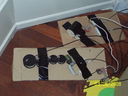

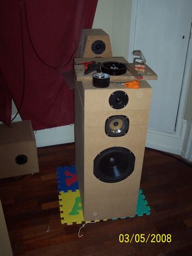

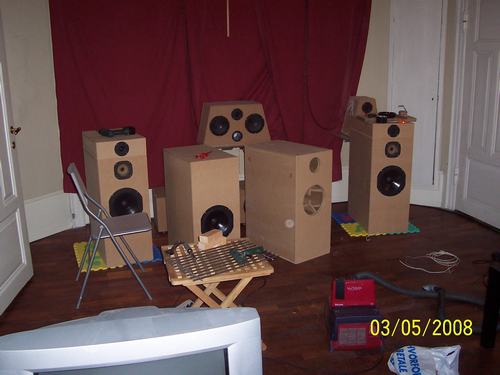

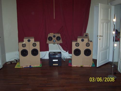

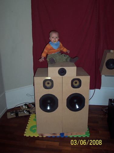

Så er der lyd på skidtet, og wow der er gang i den, dog kan jeg ikke lytte dem korrekt endnu, da konen og jeg forsøgte at løfte det sidste bas/mellemtone kabinet op øverste, kom vi ikke højere end til hoftehøjde, konen måtte give op og vi satte den ned igen, de ca. 70kg var bare for meget for to menesker at løfte op i 103cm. Så lige nu står de i stedet side om side bare for at kunne lytte lidt på dem, og sådan som de gør det i denne position, så tør jeg ikke tænke på hvad der sker når de kommer til stå rigtigt. Og så skal jeg love for at der er hug i de 4 10" basser, jeg har allerede spillet så hørt at begge katte forlod huset fuldstædigt, og jeg må sige at det kan blive en fysik deciplin at blive i lokalet .
Lige lidt billeder af monteringen af enhedderne.
Lige et kik ind bas hullet.
Der til hvor vi kunne komme uden ekstra hjælp.
Så er der gang i den, lidt som at forsøge at lytte stereo på 2 center højttalere, men de lyder  virkelig godt, stereo perspektiv er dog skudt helt hen i hegnet, men det kommer på plads når de kommer ovenpå hinanden.
Lige et skud af fuglerederne.
Min yngste søn på 9md.
Nu venter jeg bare på at jeg skal holde hi-fi aften i weekenden, for der kommer der nogen som kan hjælpe med at få stavlet dem ovenpå hinanden.
Min lillebror kikker også forbi kort på lørdag, han skal med familien ind til kbh, så da jeg fortalte ham at der var lyd på nu kunne han ikke holde sig væk , det kan man da ikke forstå.
I mellemtiden kan jeg så gå og rode lidt med grov justeringer af filtrene, selv om jeg allerede nu kan høre at der ikke er meget der skal rettes op på.

hendrix
Bruger siden: 03 Januar 2007
Indlæg: 137
Sendt: 06 Marts 2008 kl. 20:10 | IP-adresse registreret
hehe fedt billede det sidste med din søn på, vakker dreng

Haha, ja kanon billede med knægten. Og det lyder jo til at du har styr på kattene . Skal de have en gang maling eller noget? eller har du tænkt på noget andet som finish?
