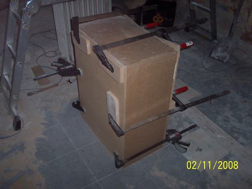

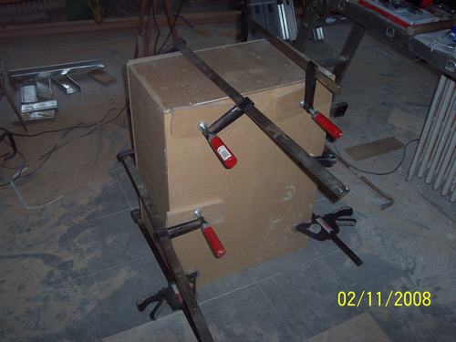

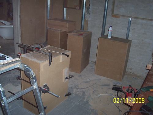

Så er der sket lidt mere, alle 6 kabinetter er samlet og jeg er så småt begyndt at lime 12mm MDF udenpå. Det tager lidt tid da jeg ikke har så mange skruetvinger, endnu i hvert fald.
Nå men her lidt billeder.
Nu følger der så en hel del gentagelser af dette, hver gang et sæt sider er tøret efter limning, så kan jeg fræse dem til så de passer. Så et nyt sæt sider på, og sådan bliver det ved til alle 6 kabinetter er færdige.

Hej.
Det ser godt ud. Jeg troede bare at det var nogle STORE ht.
De der er ikke store kontra dem jeg har (hvis man spørger min kone).
Man har aldrig skruetvinger nok!
mvh. Per.
Edit: sorry, troede ikke der var kun til ét par ht, men kan se at de retteligt er STORE.

Hold da op!!  Det ser godt ud!! Jeg kan godt li' at du går så godt i dybden med afstivningen.. Det er jo ultimativt! Jeg glæder mig til at se det færdige resultat!  God arbejdslyst!

PHN2 skrev:
Hej.
mvh. Per.
Ja de er store, endda også i forhold til min B&W N800S.
Er bange for de rammer omkring 185cm i højden og ca. det samme i kg.

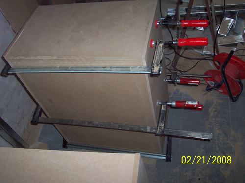

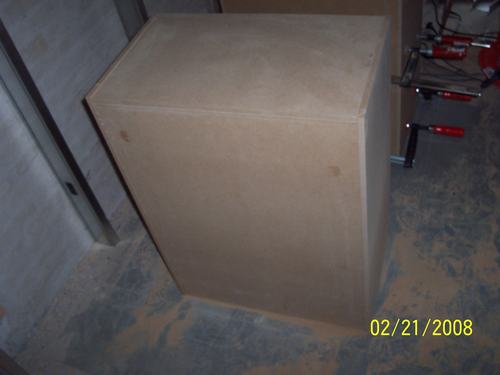

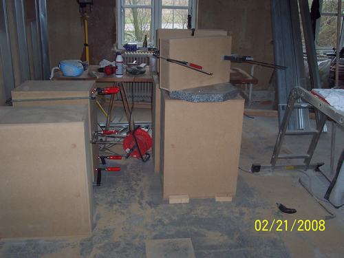

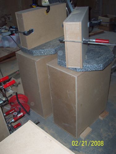

Så er der sket lidt igen, det ser ikke ud af meget men det tager tid. Har været igang med at lime sider på alle kabinetterne, der skal jo 12mm MDF uden på alle kabinetter, så der er i alt 36 sider der skal limes, og det tager sin tid. Når et sæt sider er limet på, skal de fræses til før jeg kan lime det næste sæt på.
1. bas/mellemtone kabinet er færdigt mangler bare at blive fræset til.
Jeg kan kun tage et bas/mellemtone kabinet af gangen når det er front/bagside der skal limes, jeg har kun 6 skruetvinger der er lange nok, de er så også 60cm dybe.
Diskant kabinetterne er ved at få top og bund på, det samme er de sidste 2 bas/mellemtone kabinetter. Rart med et par 35kgs granit blokke.

Ja, 36 sider der skal limes klares ikke lige på 5 min. Det skrider jo stille og roligt fremad alligevel, blir rigtig spændende at se dem færdige engang.
Det værste er, når du har fået sidder limet, så er der vel næsten ikke mere at tage fat i for at løfte, kolosserne op. Er de ikke ved at have en ret god kampvægt efterhånden.
Ja det er efterhånden ret svære at flytte rundt med, men det går hvis man tænker sig om og vender dem forsigtigt, ved at ligge dem ned og så rejse dem til en ny side kommer op. Og jeg lader savsmulden blive på gulvet så de ikke bliver så nem ridset. jeg vil skyde på de med alle sider på vejer 60kg pr. bas/mellemtone kasse og 8kg pr. diskant kabinet.
