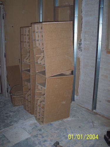

Så er jeg tilbage på banen med en update af projektet, en lille ny i sommers og et arbejde der stjæler det meste af ens tid har haft projektet sat lidt i stå.
Men i sidste weekend og mellem jul og nytår blev der alligevel lidt tid igen, og her kommer lidt om hvad der er sket. Jeg er nu blevet færdig med alle matrix konstruktionerne til bas/mellemtone kabinetterne, et arbejde som har taget en 10-12 timer i alt , i alt er der 172 små udskæringer, lidt kedeligt arbejde men det skal jo til. Så er alle matrix-erne samlet og limet og sider, bund og top er samlet omkring dem, med det lille kammer til mellemtonen alene.
Som det ses på billedet har jeg prøvet at vinkle kabinetterne lidt, for at give en fornemmelse af hvordan det kommer til at se ud i færdig tilstand, der mangler dog stadig kabinetterne til diskant sektionen, som kommer i mellem de 2 sektioner i hver side.
Skal lige hilse og sige at sektionerne allerede er ret tunge.

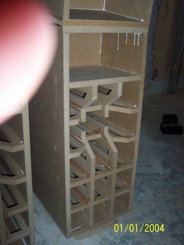

Og her en finger, og et kik ind i matrix-en.

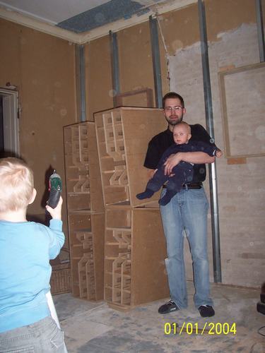

En lille ide om hvor store de bliver, jeg selv er 1.69m høj, og der kommer ca. 18-20cm mere på i højden inden de er færdige.

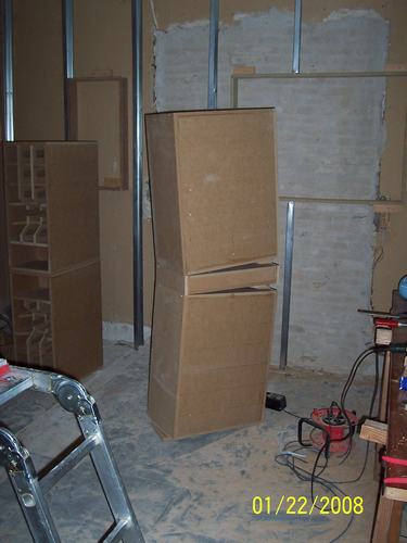

Nå, trods næsten overstået Roskildesyge, kunne jeg ikke holde mig væk efter at have fået oploadet de billeder fra mellem jul og nytår, så det blev også til lidt idag.
Har fået sat front og bagside på 2 af bas/mellemtone kabinetterne og bygget det ene diskant kabinet, så skulle de lige stables ovenpå hinanden så man kunne se hvordan det ville komme til at se ud.
Tror også min lillebror er ved at være mega spændt på resultatet, staklen var forståeligt nok ved at tror de aldrig blev til .

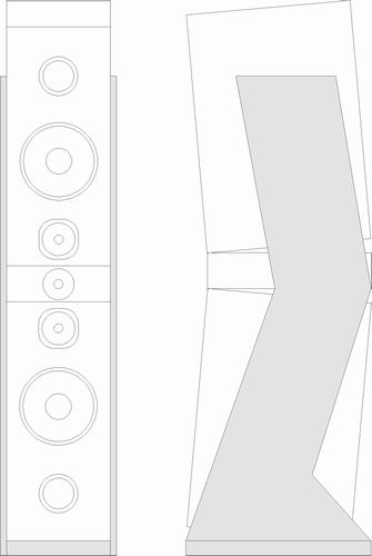

Her er en lille ide til hvordan sidder og fod måske kunne komme til at se ud.
